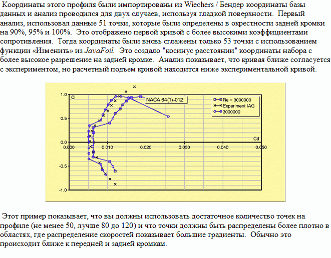

Как и все математические модели, процедуры объединены в JavaFoil могут лишь приближаться к реальной физике. Таким образом, расхождений между экспериментами и результатami JavaFoilможно ожидать и результаты должны быть использованы с умом. Это всегда хорошая идея, чтобы провести некоторые испытания, прежде чем начать работу комплекса развития с помощью компьютерной программы, как JavaFoil или тому подобное.
Этот текст написан на 36 странице описания программы "JavaFoil". Всего страниц в описании 80.
Что же Вы не прочитали дальше этой выдержки?
На этой 36 и 37 страницах дано сравнение расчетных характеристик с натурными испытаниями "в  аэродинамической ламинарнойтрубе  в Штутгарте, данные, представленные в NACA отчет № 824" .
А вот и само сравнение:
"NACA 23012
Здесь мы видим аналогичный результат с анализом довольно близко к экспериментальным данным.  Координаты профиля были созданы с JavaFoil, используя стандартный номер из 61 пунктов. "
И графики в придачу.
Обратите внимание, что при достаточном числе точек координат профиля"(не менее 50, лучше 80 до 120) " расчетные данные несколько хуже натурных.
Я применяю 71 точку для своих профилей.
Вот это мне сразу понравилось, так как всякий расчет по программе будет иметь конструкторский запас.
    48,3 КБ · Просмотры: 197

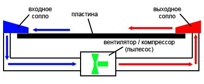

При этом никакого схода потока/"отбрасывания" нет(система замкнута)!
А Вы гарантируете, что при таких формах "входного сопла" весь воздух который движется (из сопла и плюс инжектируемый) собирается этим "входным соплом".
Изобразите все элементарные струйки у которых скорость будет отличаться от окружающего воздуха и куда часть из них проследует за пределами Вашей экспериментальной установки.
Я уже как то предлагал такой халявный способ создания подъемной силы.
Возьмите диск и вращайте сколько хватит дури, но так, что бы отброшенный воздух центробежными силами не загибался под вращающийся диск. Как только Вы каким то образом избавитесь от скоса воздушного потока (это Вам не удастся сделать никогда), так вся "подъемная сила" вызванная  якобы падением давления на поверхности вращающегося диска бесследно исчезнет.
Нет отбрасывания воздуха или, иными словами, скоса потока  -  нет подъемной силы сколько бы Вы ни старались крутить, дуть или отсасывать.
При таких, изображённых для примера(хотя именно так я и делал) формах сопел, по-Вашему, ПС вообще должна быть отрицательной(если есть скос потока)! Т.к. поток будет "скашиваться" вверх, т.е. ПРОТИВ вектора ПС. А пластинка "летает"! Даже несмотря на неоптимальную форму(её бы выгнуть а-ля крыло) и наличие "подсоса" с боков пластины(если установить боковые стенки/аэродинамические рёбра/"винглеты" ПС ещё больше возрастёт)!
Я Вам [highlight]многократно[/highlight] уже ответил.
У Вас нет пылесоса? Вы неспособны из куска картона выклеить два ресивера-"сопла"? Потратьте пол-дня и убедитесь в справедливости моих и Бернулли с Коандой утверждений. И похороните Ваш брЭд. ;D
А почему это поток загнется вверх ???
Вы все же изобразите элементарные струйки.
И еще, для раздумий.
Струя воздуха в Вашем устройстве из выходного сопла будет инжектировать дополнительные объемы воздуха из окружающего пространства?
Отвечу. Будет.
Количество воздуха в воздушном тракте который собирает и гонит воздух будет постоянно увеличиваться за счет инжекции воздуха?
Отвечу. Не будет.
Куда начнет двигаться тот инжектируемый воздух не попавший в собирающее сопло?
Отвечу. Тот воздух равномерно распределиться в пространстве, а поскольку за конструкцией пространство расширяется "скачком" вниз, то и этот инжектируемый воздух отклонится частично вниз.
Таким образом из всего созданного "ветра" над обдуваемой пластинкой только малая часть воздуха отклонится вниз, и то не самым оптимальным образом. При этом будет наблюдаться очень слабый эффект создания подъемной силы. Намного хуже чем у той игрушки коандалетного создания тяги, что так и не взлетела, а только с трудом ездила на колесиках по полу затрачивая неразумно много энергии из розетки.
А Вы обратите внимание на формы сопел, куда направлен скос потока будет. "Отвечу: вверх. Эрго: ПС будет "отрицательной"! ;D А если я упрусь "приёмным" соплом в вертикальную стенку? ПС пропадёт? Нет.
В приведённой мной схеме он будет образовывать вихрь над верхней поверхностью пластины с направлением вращения по часовой стрелке. И(это не обращение к одноимённому форумчанину 🙂)?
появился поток сверху вниз назад ..а значит и скос за заднюю кромку....
Как я выше уже отметил, появится вихрь над верхней поверхностью пластины. И если я упрусь задней кромкой в стену то ПС у меня не пропадёт. Измениться, вполне вероятно, но не пропадёт.
