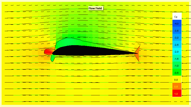

Крыло, тесня и раздвигая воздух лобиком создаёт область повышенного давления до вершины горбика
Это не совсем так.
Посмотрите на картину обтекания профиля.
Зеленая область над профилем - это уже пониженное давление и оно начинается намного впереди "горбика".
    47,6 КБ · Просмотры: 231
казак писал(а) Вчера :: 16:37:20:
Это не совсем так.
Это совсем не так! угол атаки 12гр.
Это не совсем так.
Сам Anatoliy пользуется программой JavaFoil, основанной на уравнении Бернулли, но своим приверженцам глаголет, что это не так
   А какую картинку в этой программе вы @ Anatoliy  могли увидеть?Когда поезд движется с большой скоростью , он как поршень толкает впереди себя воздух и потом боковыми стенками увлекая его за собой, чуть ли с ног не сшибает стоящего рядом зеваку, причём отбрасывая во внешнюю сторону от движения  ! При наличии разряжения на передней боковой стенке локомотива ( С какой стати? Ну допустим  по аналогии рассмотрения картинки распределения давления на лобике  профиля на вашем рисунке.. ) , рядом стоящего зеваку просто притягивало -бы под колёса проходящего состава.. 😱
