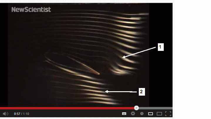

Учение Бернулли гласит, что в сужающемся канале в силу неразрывности потока скорость потока должна возрастать, а в расширяющемся канале скорость потока должна уменьшаться.
На приведенном фото эксперимента как раз  все происходит наоборот.
Нижние объёмы воздуха в сужающемся канале замедляются по непонятным причинам только для бернуллепочитателей, а верхние объемы воздуха очень заметно опережают нижние объемы несмотря на явное расширение канала.
На приведённом фото я лично наблюдаю отрыв потока от задней кромки(возможно, его начальную стадию), т.е. случай нестационарного течения. Ну, мне так каэца.

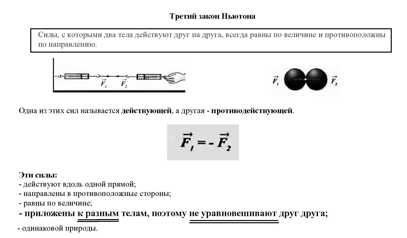

Возьми единичный профиль крыла с изображением распределения статического давления ( = распределенной силе потока, действующая на профиль) по его поверхности, отрази это распределение относительно поверхности профиля и получишь эпюру распределенной силы действия профиля на поток, суммирование которой по контуру даст полную аэродининамическую силу...
Рисуй сам, лентяй!
Согласно III-му закону Ньютона, эти две распределенные силы будут равны по модулю, противоположны по направлению, приложены к разным телам и не будут уравновешивать друг друга, господин лжефизик.
Поэтому крыло и воздух будут двигаться "сами по себе", но взаимозависимо.
    114,2 КБ · Просмотры: 121
@ ЖоржФеникс, вот что значит опыт!
Я, по-началу, тоже хотел привести пример лошади и телеги(как иллюстрацию в учебнике к третьему закону Ньютона), но потом решил "адаптировать" к обсуждаемой теме. Возможно гле-то и напортачил при "конвертации". 🙂 А шо делать? "Любое преобразование сопровождается потерями". Физика, и жизнь,.... мать! :'(
