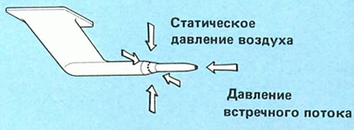

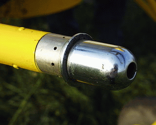

Я плавно подъезжаю к трубке Прандтля и показываю, что в трубке Прандтля, что бы как то якобы измерять статическое давление располагают измерительные отверстия совсем не по классическим меркам, ибо в силу существования эффекта инжекции из отверстий (смотрите как Вы ответили на мои вопросы) измерить то СТАТИЧЕСКОЕ давление не получится.
Вот и изголяются конструктора с трубкой Прандтля как могут, лишь бы что то и как то измерять.
Вот некоторые виды полета конструкторской мысли для удовлетворения всепобеждающей правоты Бернулли в открытом с одной стороны пространстве.
    42,3 КБ · Просмотры: 162
    36 КБ · Просмотры: 183

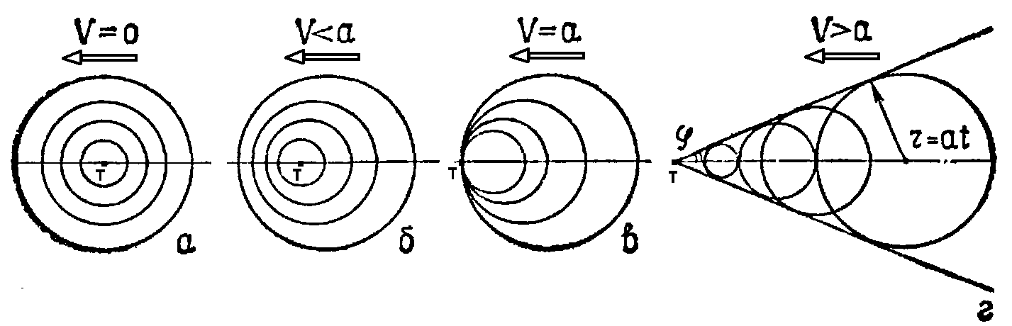

Малые возмущения распространяются в среде в разные стороны независимо от движения потока.
Удивительный Вы человек, казак!
Вам стараются помочь вспомнить то, что привело Вас в "правое кресло", но Вы упорно "сопротивляетесь", переходя на традиционное "членомерство"...
Не помнить того, что:
- для обеспечения скорости потока, равной скорости звука, необходим критический перепад давления и не менее;
- скорость распространения малых возмущений различна и зависит от скорости перемещения источника возмущения и азимута относительно направления перемещения, -
говорит об уровне подготовки "правого кресла"

Во всем мире трубки Пито-Прандтля работают, как и уравнение Бернулли. Но здешняя Баба-Яга, Anatoliy, с этим не согласится никогда в силу своей необразованности. Он и свой "Эверест" проектирует только на основе законов Ома и Кирхгофа.
Пусть тролль-Anaioliy спокойно "кормится" в этой ветке! Не трать свою жизнь на переубеждение глупца! Даже, если на дежурстве нечего делать.
Нет там никакой "инжекции" и эжекции тоже нет. Когда поток строго перпендикулярен измерительному отверстию.
А вот те полёты конструкторской мысли явно чем-то обусловленны, например тем, что трубка(её отверстия для измерения статики) не находиться строго перпендикулярно к потоку... Угол атаки там, эволюции аппарата и пр. А давление нужно знать в идеале в любой момент времени. Вот для сего и изощряются пиплы, кто во что горазд.
ИМХУ.
ЗЫ. Да и Ка-26 у нас часом не вертолёт ли? 😉 И поразмыслите ГДЕ эта трубка установленна. ХИНТ: она в потоке от НВ должна быть(не вынесена же она в невозмущённую зону?!), а это всяко накладывает.
Возьмите гильзу и подуйте вдоль отверстия гильзы.
Когда услышите свист начните думать, почему это произошло.
Идите спать и может во сне придет озарение, а с утречка Вы обрадуете нас своим озарением.
Короче дуйте и дуйте на ночь глядя.

Можете уточнить: малые возмущения (Ваш импульс давления) распространяются в потоке (среде) со скоростью звука при движении тела (или среды) в каком направлении относительно направления движения?
1. Вперед по движению
2. Поперек движения
3. Назад по движению
  Вот мой ответ :
  А вот ваше дальнейшее резюме :
Какая  связь между вопросом - ответом и этим вашим резюме  на мой ответ ? Никакой! В резюме вы пишите  о скорости, и почему то  о кресле ..Пытаетесь учить других о факторе экранного эффекта, а сами не можете ответить на простой вопрос , в отличие от @ JohnDoe
который тоже , видимо не специалист, но правильно на него ответил. Господин @ ЖоржФеникс, я повторно вас прошу не коментировать моих постов ! Общаться с вами дальше у меня нет никакого желания..

После Ньютона, Лапласа и термодинамической, выводимой из уравнения сохранения энергии, "в ней тебе места нет".
Кроме того, речь-то идет о скорости распространения малых возмущений в потоке, получающихся от взаимодействия обтекаемого твердого тела и этого потока...
    14,3 КБ · Просмотры: 156
