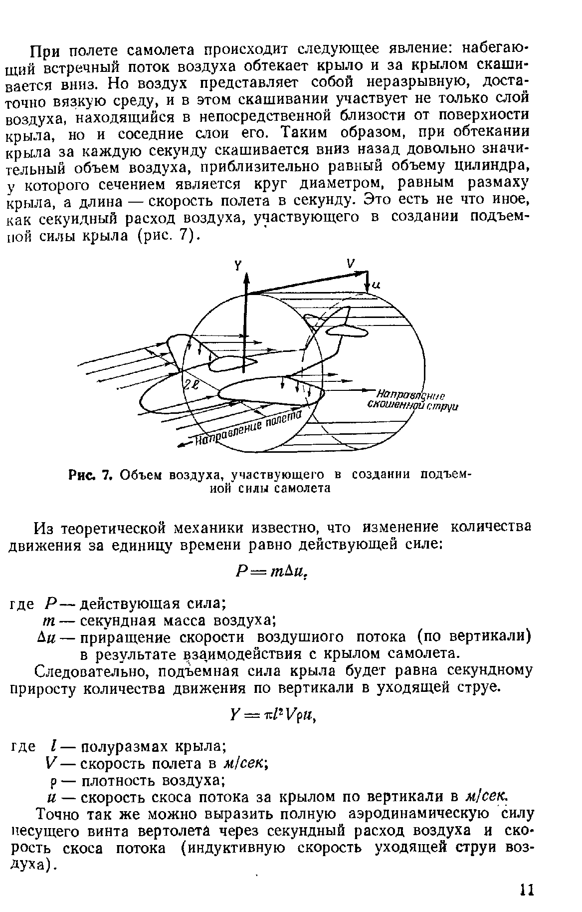

Ой как мне лениво рисовать.
Лучше я Вам прямо листочек из учебника покажу.
Изучайте теорию.

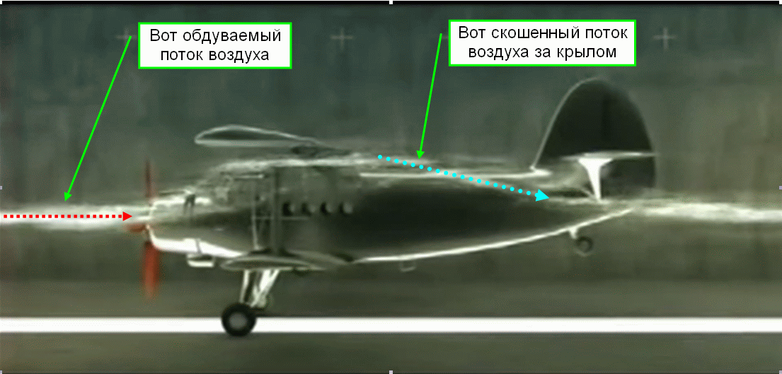

И еще покажу Вам как там поток скашивает реальный самолет.
Вникайте.
Я так полагаю,что для Вас это станет открытием.
В случае набора высоты скос потока также будет присутствовать, но он будет несколько увеличенным в результате вмешательства КОСИНУСА угла набора высоты.
Все просто, уважаемый, если изучать учебники.
    56,4 КБ · Просмотры: 161
    211,5 КБ · Просмотры: 146

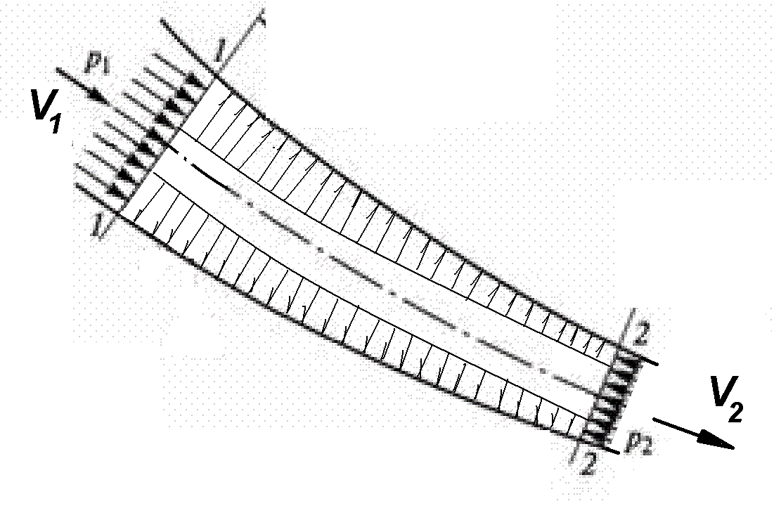

Пожалте(см.рисунок). Стрелочками обозначенны те силы в трубке тока.
Остатьнюю "типа отповедь" коментировать не стану, устал ругаться.
ЗЫ. Хотя нет, одну фразу, кочующую периодически из мессаджа в мессадж, я таки прокоментирую:
И не прикрывайтесь авторитетными  именами.
Это называется "аргументация". Без ссылок на Великих потребуется приведение собственных доказух, иначе "Ваше слово против моего". Впрочем, свои результаты(выводам Великих не противоречащие) я уже приводил, вопрос по ним задавал и даже предлагал Вам самому провести контрольный опыт. Вы от всего этого уклонились, и я даже догадываюсь почему. ;D

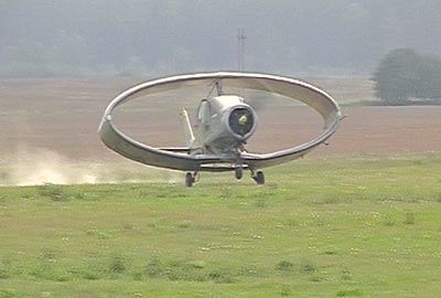

Например сможет объяснить полёты вот этого аппарата с точки зрения возникновения подъёмной силы чисто по Бернулли ? Или придётся попросить @ Anatoliy сделать это? Мах взлётный вес  этого аппарата 1350кг ..
http://www.popmech.ru/article/6825-okoltsovannyiy-samolet/

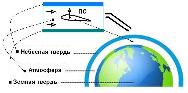

Скажите почему в безграничной жидкости вы всегда рисуете какие то ограничения ввиде боковых стенок ?
1. Аэродинамический термин "трубка тока" ещё никем не отменен.
2. Главный идеолог ветки выкладывает виртуальные картинки обтекания профиля, нарисованные программой JavaFoil, ограниченные сверху и снизу границами невозмущенного потока.
3. Картинки по п.2 соответствуют реальным картинам обтекания, полученным в аэродинамических трубах, "имеющим стенки".
4. Все эти условности и изображения соответствуют картине устройства мира, в котором мы живем: [highlight]земная атмосфера ограничена снизу земной твердью, а сверху - небесной.[/highlight] Учитывая радиус "твердей", можно считать их поверхности плоскими в пределах рассматриваемой задачи о ПС малюсенького крыла.  😀
Ну наконец то есть над чем поразмыслить.
А теперь пририсуйте те силы которые противодействуют силам в трубке токов, направленные поперек к стенкам.
Скажем, силы в струйке которые воздействуют на обтекаемую поверхность встретят реакцию от поверхности, что с успехом зафиксируют манометры.
Силы в струйке которые направлены от поверхности встретят реакцию от соседней струйки.
Хоть эта струйка считается и элементарной, но все же давление на поверхность обдуваемого тела (имеем ввиду, что эта та первая струйка прилегающая к поверхности) и давление на прилегающую струйку будут различны -  градиент давления существует.
Если бы это была бы всего одна струйка (в идеальном виде Ваш балконный вариант), то давление сверху скомпенсировало бы давление на обтекаемую поверхность. В общем  случае проинтегрировав этот градиент давлений в элементарных струйках от поверхности до дальних невозмущенных зон воздуха мы опять таки получим то же самое давление направленное в противоположную сторону, которое с успехом обнулит действие давления на поверхности. Не само давление на поверхности, а результат его действия.
Но, как я раньше писал, этот градиент давления вызовет перемещение воздушных масс в сторону уменьшения давления. И тогда вступит в действие то самое отбрасывание воздушных масс про которое я и толкую.

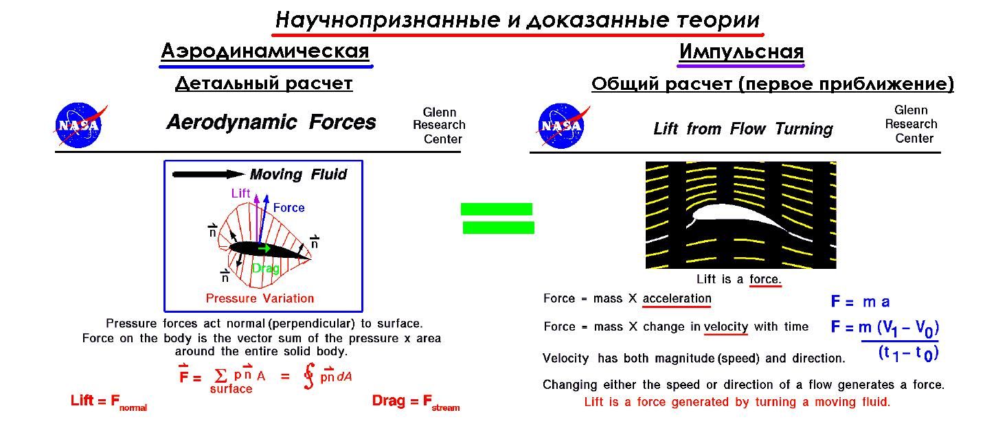

При движении профилированного крыла в воздушной среде наблюдается её деформация под действием возмущений, что приводит к изменению местных скоростей и давлений среды в окружающем крыло пространстве. Эти возмущения возникают от подвода энергии в воздуху от крыла, как движителя - вернее его части от носка до точки Y[sub]max[/sub]. Здесь крыло "раздвигает" воздух. После прохождения точки Y[sub]мач[/sub], воздействие крыла на воздух "прекращается", но "природа не терпит пустоты" и  полное давление окружающего воздуха заставляет его устремляться в "освободившееся" пространство. Это действо происходит над верхней и под нижней поверхностью профиля, но оно разной интенсивности из-за разной кривизны верхней и нижней поверхностей профиля. Появляется "вертикальная" составляющая движения воздуха: более направленная вниз со стороны спинки профиля, чем вверх с нижней его части. В результате получается скос потока вниз, столь любимый Anatoliy-ем...
Все, что расписано для моноплана, справедливо и для биплана представленной схемы. Только с учетом поправок на взаимное влияние крыльев из-за их относительной близости.
Итого: Полная аэродинамическая сила в соответствии с Бернулли-Эйлером-Жуковским есть. Есть и скос потока с точки зрения классической физики.
ЗЫ: импульсная теория ПС хорошо согласуется с аэродинамической. Они обе не противоречат друг другу, а дополняют друг друга. Никто "не топчет" импульсную теорию. Только Anatoliy-ю аэродинамическая теория хуже кости в горле.

Проблемма в том, что на указанном снимке указанной модели нижняя поверхность верхней части кренделя обдувается винтом. и местная скорость снизу будет больше чем сверху у верхней части профиля кренделя ..И по классическому представлению подъёмной силы по Бернулли( верхняя струйка длиннее, скорость больше , давление мень..и прочий маразм) на верхней части кренделя не работает! А теперь выдайте Су той нижней загогулины профиля с размахом визуально 4-5 метров  где-то  чтобы У=1350кг ?
@ Anatoliy обратите внимание "оппонент"  заговорил про скос, как на явление,реально действующее в создании У ..

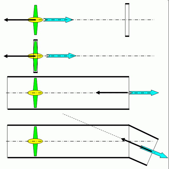

Пока все горе-учителя не найдут на нижнем рисунке тягу воздушного винта обусловленную разницей давления, до тех пор советую вам всем придерживаться принятой в аэродинамике импульсной природы создания аэродинамических сил и как можно быстрее забыть о якобы созидающей силе разницы давлений в деле возникновения аэродинамических сил.
И пока вы все горе-учителя не найдете ту несуществующую силу все ваши причитания не более чем лепет неразумного ребенка.
Я жду толкового объяснения.
