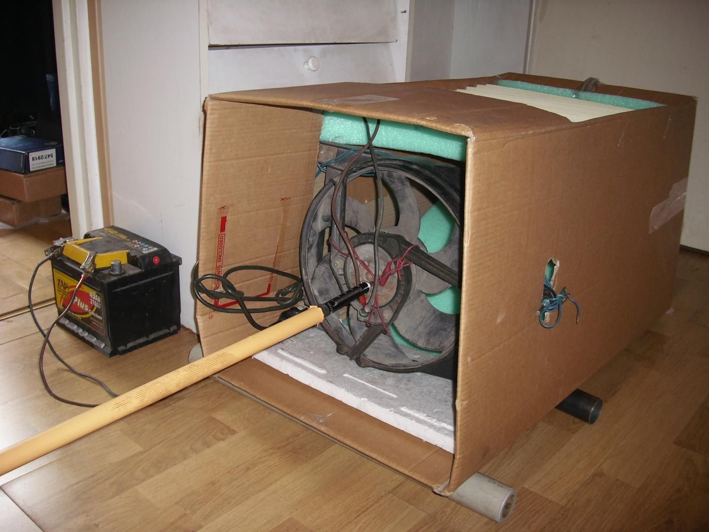

-я в последние время поменял "исповедование" и вместо внешних
окольцованных винтов хочу поставить внутри фюзеляжа вентилятор с радиальным забором воздуха через жалюзии="усилители" тяги...
-в Вашей трубе типа питон генератором тяги также есть пропеллер\вентилятор\ который на своём входе создаёт зону пониженного давления.туда врывается воздух с двух сторон=
спереди и сзади,но задний поток встречает препятствие вввиду
вращающихся лопастей.преобладающий суммарный поток силой
инерции пролетает наружу и Нютон заменяет его по третьему
Закону в тягу системы.

Генрих, я бы предложил Вам провести Ваш же эксперимент поэтапно, для того, чтоб разобраться в доле влияния жалюзийной решетки.
Как бы я сделал это.
Экспериментальная установка у Вас уже построена.
1. Измеряется тяга всего устройства как оно есть.
2. Измеряется тяга удалив жалюзи. Этим самым Вы узнаете долю тяги самих жалюзей.
3. Теперь надо закрыть верхнее отверстие и открыть переднюю стенку короба и измерить тягу. Этим Вы оцените влияние поворота воздушных масс на входе короба.
4. Убираем короб и измеряем тягу свободного вентилятора. Этим самым Вы оцените влияние короба.

=примерно так я и делаю...
надо ещё найти оптимальное расположение жалюзий а также
их профиль.
+правильный вентилятор\с выпрямителями потока\=пока обычный,автомобильный.
