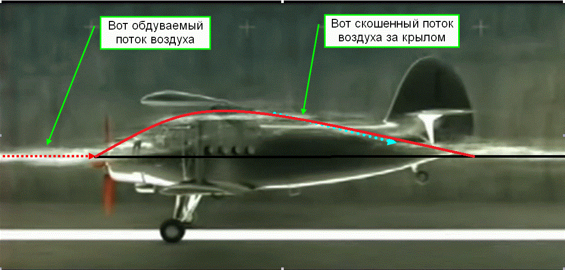

Ой как мне лениво рисовать.
Лучше я Вам прямо листочек из учебника покажу.
Изучайте теорию.
И еще покажу Вам как там поток скашивает реальный самолет.
Вникайте.
Я так полагаю,что для Вас это станет открытием.
В случае набора высоты скос потока также будет присутствовать, но он будет несколько увеличенным в результате вмешательства КОСИНУСА угла набора высоты.
Все просто, уважаемый, если изучать учебники.
По страничке с учебного пособия подскажите, как и за счет каких сил крылом отбрасывается вниз воздух, который не взаимодействует с ним непосредственно. Особенно интересует воздух над крылом.
По второй фотографии, - так это прямая иллюстрация эффекта Бернули: струйка дыма возвращается на свое место вдоль черной осевой линии нисколько вниз не отбрасываясь, а только пройдя криволинейный путь, подобный верхней образующей крыльевого профиля. А если вся эта масса воздуха никуда в конечном итоге не переместилась, то что же отбросилось?
    199,2 КБ · Просмотры: 217
На той фотографии изображена только одна струйка снизу крыла. Но не в этом дело.
Надо подумать что за силы заставили повернуть эту струйку под крылом вниз.
Вам не кажется, что значительно большие объемы воздуха сверху крыла это проделали.
Обтекание нижней и верхней сторон крыла происходит по разному, но суммарный поток все же имеет заметный скос вниз.
А потом, подальше от крыла, эта отброшенная масса постарается вернуться на своё место, и её путь, как единственно возможный, станет походить на закрученный вихрь.
При анализе скоса важен скос непосредственно на крыле, а не за 4 метра после совершения действия.
Как говорят: "Природа не терпит пустоты".
Откуда взяли - туда и положили.
Если считать горизонтальную скорость постоянной, то видно, что воздушная струйка сперва с большей скоростью двинулась вверх, а затем, с меньшей, - вниз. Согласно вашей теории и учитывая ваше любимое mV[sup]2[/sup]/2 несчастный самолет при такой траектории перемещения воздушной массы вообще летать не должен, а обязан в землю закопаться...

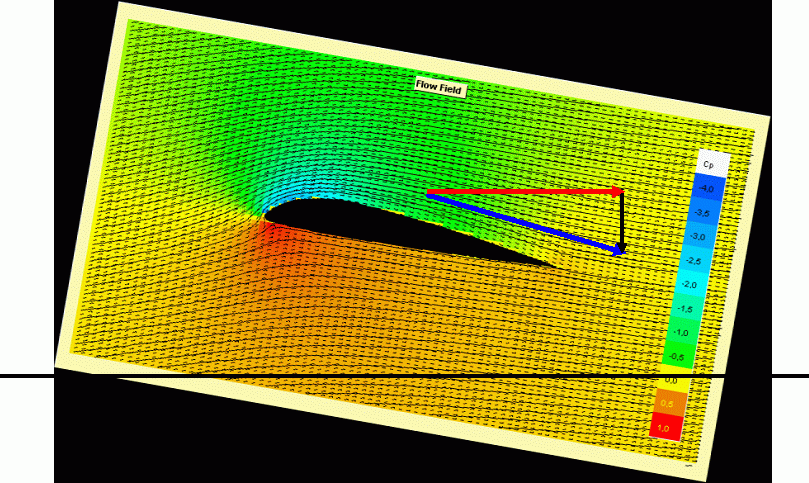

Ну какой же Вы не наблюдательный.
В том самолете два крыла.
У двух крыльев есть по две поверхности: нижняя и верхняя.
Каждая поверхность обтекается по своему.
Общая подъемная сила считается как сумма всех воздействий на все два крыла.
А Вы только видите одну лишь струйку.
А надо бы смотреть поширЪше и по глЫбже.
Примерно так как на рисунке изображен скос потока профиля "USA 45M 12%" при угле атаки +10 градусов.
    129,4 КБ · Просмотры: 197

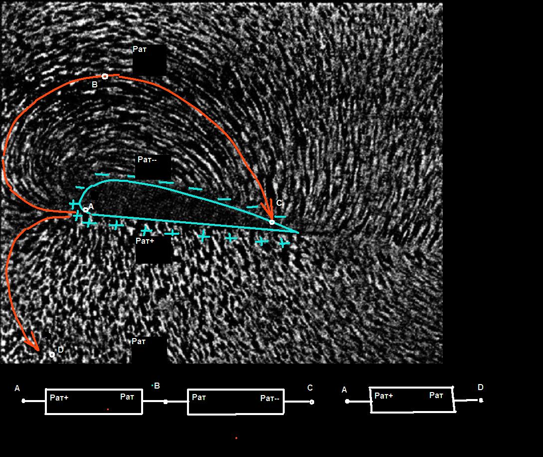

[highlight]На определенном расстоянии от профиля давление сравнивается с окружающим давлением.[/highlight]
Анатолий, а теперь возьмите крыло вместе с этими областями и двигайте ВСЮ СИСТЕМУ. Давление может компенсироваться как ему угодно, но при движении крыла вверх перемещается ИСТОЧНИК, ПРИЧИНА возникновения разрежения. Вы постоянно забываете, что крыло и разность давлений под и над ним СВЯЗАННЫ между собой! И это не "Мюнхаузен с косичкой", потому как крыло просто преобразует энергию к нему подведённую СУ самолёта двигаясь, как раньше писали, "под действием внешних сил".
[highlight]На определенном расстоянии от профиля давление сравнивается с окружающим давлением[/highlight].
Ну так это нам и нужно....имеем нужный градиент потенциапа относительно поверхностей крыла!
Ещё раз ...( JohnDoe в отличие от Вас это сразу правильно понял) Силовая установка самолёта постоянно "подзаряжает" эквивалентные "батареи" "воздуходвижительной силы" (по аналогии с батареями электрическими-обладающими электродвижущими силами) ....на рисунке я изобразил эти эквивалентные батареи имеющие соответствующие разности потенциалов....вам осталось только "подключить" их к "нагрузке" в соответствии с буквенными обозначениями к соответствующим точкам и наблюдать "молекулярный ток" в поле разности потенциалов давления! (на фотографии этого тока (в неподвижном воздухе) я изобразил только две струйки.Кстати "двухэлементная батарея" над крылом гораздо более мощная и создает порядка 90% "воздуходвижительной" силы...можете убедиться в этом взглянув на графики эпюр давлений (коэффициентов давлений)  по контуру профиля. ....только у экранопланов вклад "одноэлементной батарей" несколько выше. См. рисунок.
    179,5 КБ · Просмотры: 171
