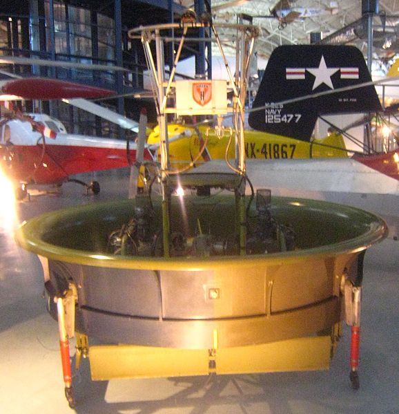

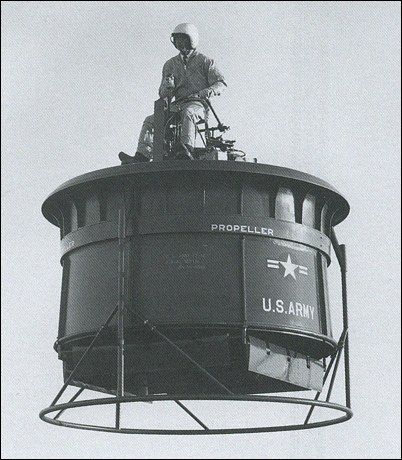

Попробую ответить на Вашу фотографию летающей платформы Hiller VZ-1 "Pawnee"
Вот технические данные третьего прототипа VZ-1:
Силовая установка: 3 x Nelson H-56 мощностью по 30кВт   или общая 120 кВт или 163 л.с.,
Диаметр кольцевого обтекателя несущего винта: 2.44м,
Высота до верха сиденья пилота: 2.87м,
Взлетный вес: 345кг,
Вес пустого: 255кг,
Максимальная скорость: 16км/ч
А теперь давайте подумаем почему эта летающая платформа так и не получила дальнейшего развития?

No vopros dazhe ne v artimetike. a v etom: Utilizing the Bernoulli principle, 40% of the vehicle's lift was generated by air moving over the ducted fan's leading edge. The remaining 60% of lift was generated by thrust from the counter rotating propellers
Perevod est' toko vy ka nastojashiij "genij" ego ne uvideli 🙂

Про эту летающую платформу пишут везде разные данные.
Я брал данные из этого источника:        http://www.aviastar.org/helicopters_rus/hiller_platform-r.html
После исправления ошибок тот текст будет выглядеть так:
"... Строить летающий объект на одного человека обдуваемого всеми ветрами, пардон, не защищенного от внешней среды. Еще раз, пардон, со скоростью 16 км/час и на 30 минут полета - какая там нужна защита.
Да еще и ставить двигатель в 122 л.с. ради какого там сомнительного удовольствия просто дурь.
Вот поэтому это якобы революционное создание заняло своё почетное место рядом  с тем неполетевшим коандолетом.
И, заметьте, обе эти конструкции рождены в одной стране.
А теперь подумайте или лучше поищите какой из всего этого можно было "слепить" банальный вертолет.
С мощностью 122 л.с., на одного человек, с удобной защищенной кабиной со скоростью превосходящей то недочудо как минимум в 10 раз и с временем полета этак в 3 часа. Уж не скажу про дальность полета. Вертолет улетит как минимум на 400 км , а то, чем Вы восторгаетесь только на 8 километров. Разница в 50 раз..."
Но все равно от этого та летающая платформа далеко не дотягивает до одноместного вертолета. А посему её отправили на покой несмотря на мою невнимательность при определении мощности силовой установки.
a v etom:
Тут надо подумать что и как происходит в кольце вокруг воздушного винта.
Известно, что кольцо окружающее воздушный винт устраняет перетекание воздуха через конец лопасти с нижней поверхности на верхнюю и повышает общую тягу. Но тут вмешивается еще и структура распределения скоростей в отбрасываемой струе воздуха.
У воздушного винта без кольца подъемная сила обусловлена отбросом воздуха самой лопастью, а в канале надо учесть дополнительный воздух присоединившийся к тому воздуху и разогнанный на участке кольца, так как сила тяги такого укороченного "импеллера" будет приложена уже на срезе того кольца.
Спрофилированный вход кольца позволяет с меньшими потерями увеличить объемы воздуха входящего в кольцо.
Это может быть не совсем так, но если мы зафиксировали разность давления на том "раструбе" кольца, то по всем законам физики эта разница давления ДОЛЖНА вызвать перемещение дополнительных масс воздуха.
Все дело в детальной скоростной  структуре отбрасываемой массы воздуха за плоскостьювращения воздушного винта.

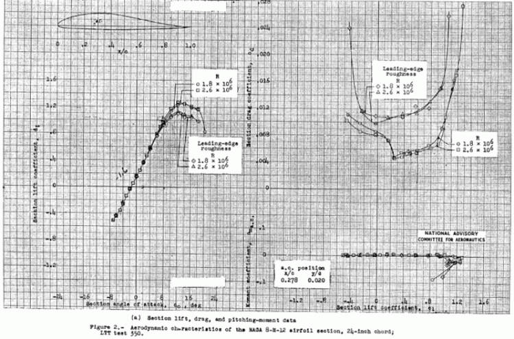

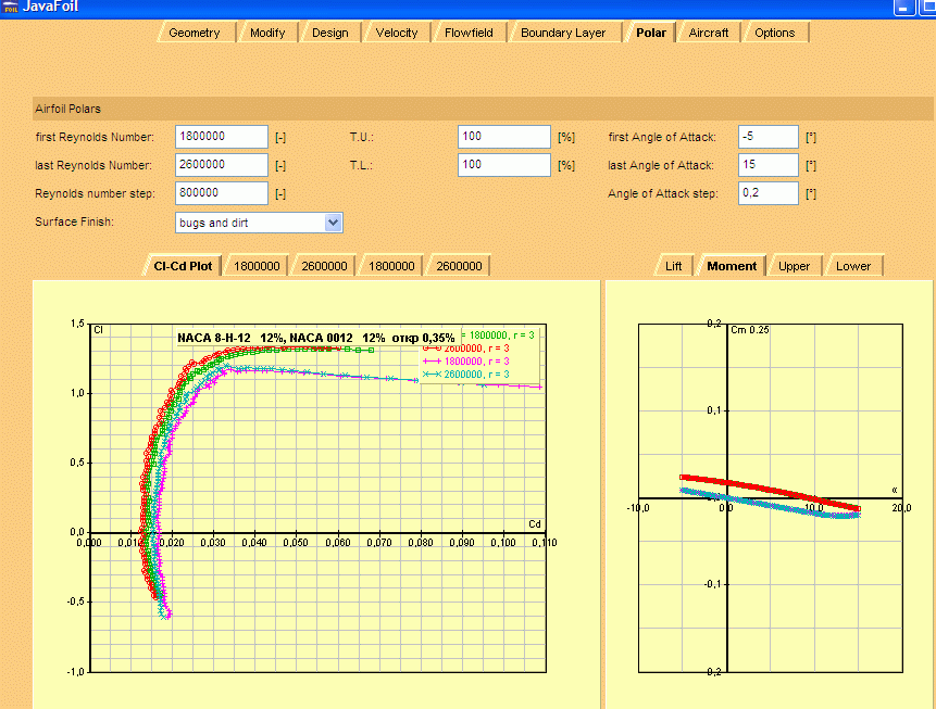

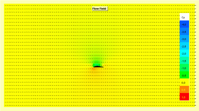

Вот что могу представить по S-образному профилю NACA 8-H-12.
Первый график - это из отчетов  лаборатории NACA.

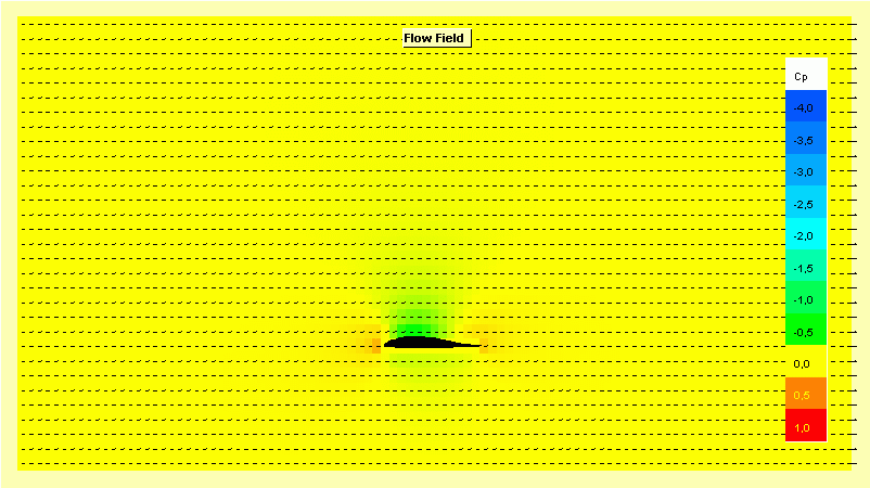

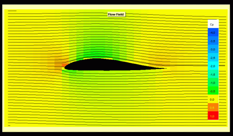

Второй рисунок - это картина обдува того же профиля в программе "JavaFoil" при угле атаки -0,7 градусов когда Су = 0. Можно заметить, что скоса нет как и положено при отсутствии подъемной силы.
А на третьем рисунке представлены зависимости коэффициента Cm0,25. Верхние кривые принадлежат профилю NACA 8-H-12, а нижние кривые принадлежат симметричному профилю NACA 0012.
Как можно видеть в программе "JavaFoil" нет различия в поведении (наклоне кривых зависимости Cm0,25) и искать какие то самостабилизирующие свойства S-образного профиля нет основания.
Что касается реальных данных по продувке профиля поведение этого коэффициента также не говорит о САМОстабилизации. Можно как то говорить о практически независимости этого коэффициента от угла атаки, но самый тривиальный симметричный профиль также стабилен.
Короче я ни в программе, ни в отчетах NACA не нашел "чудесных" свойств S-образного профиля:
Вы, мягко говоря, лукавите. Достаточно посмотреть на цветовые градации и их распределение как по высоте, так и по хорде, чтобы увидеть что ПС таки присутствует. А в графиках я ничего  не понимаю, да и не разлядишь в таком масштабе нифига. Дайте, плиз, в цифрах данные по углу атаки и ПС для обоих профилей.
Странно. У Вас видимо что-то с глазами(хорошо погуляли? 😉).

Вы, мягко говоря, лукавите. Достаточно посмотреть на цветовые градации и их распределение как по высоте, так и по хорде, чтобы увидеть что ПС таки присутствует. А в графиках я ничегоне понимаю, да и не разлядишь в таком масштабе нифига. Дайте, плиз, в цифрах данные по углу атаки и ПС для обоих профилей.
Это я дал картинку обтекания когда самой подъемной силы нет. При этом угол атаки всего 0,7 градусов.
Так считает программа.

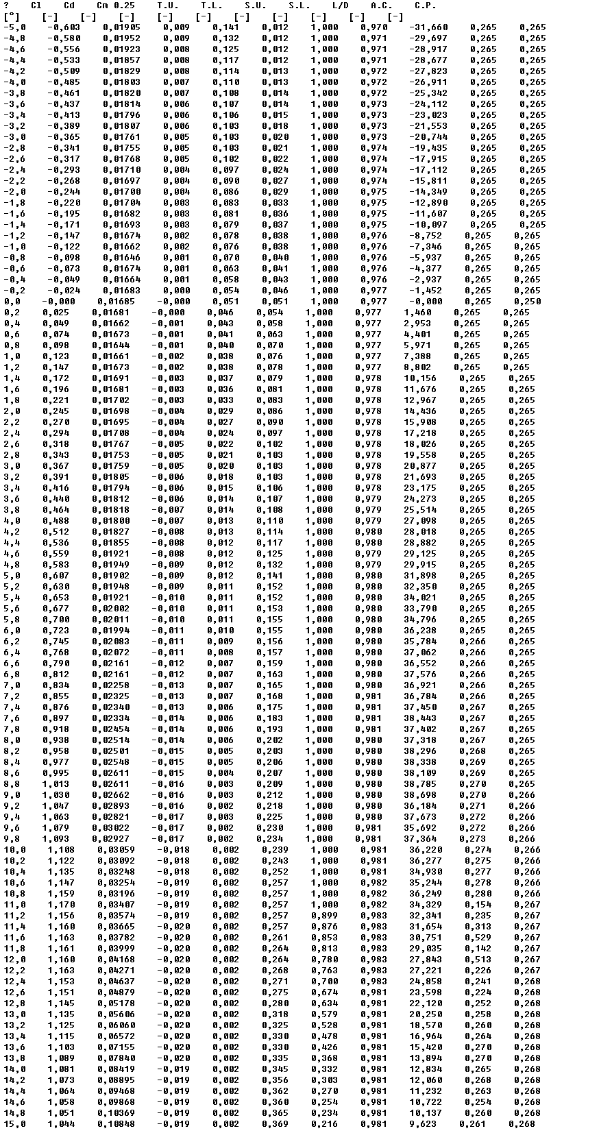

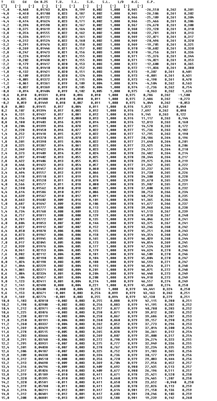

Привожу табличные значения.
Первая таблица для S-образного, а вторая таблица для симметричного профилей.
    62,1 КБ · Просмотры: 183
    62,2 КБ · Просмотры: 246
