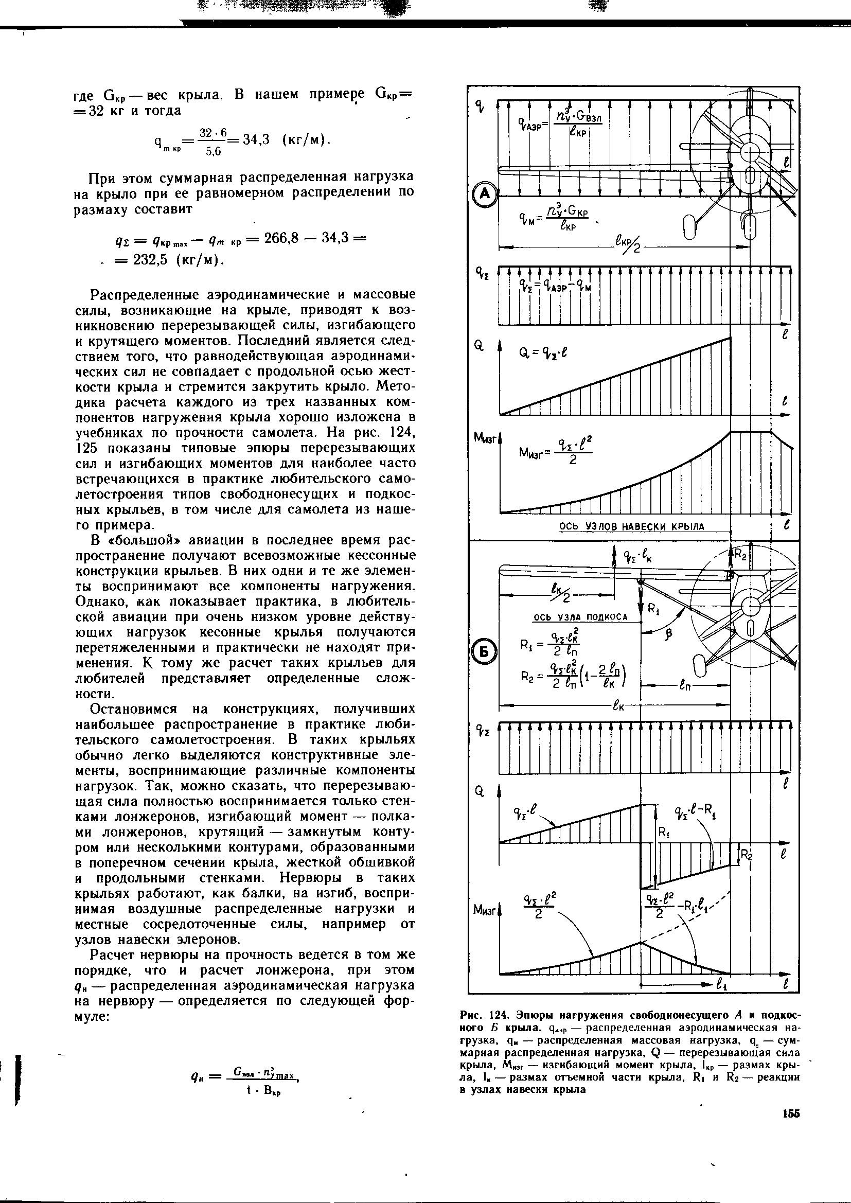

Лонжерон крыла с неработающей обшивкой испытывает изгибающие моменты в двух плоскостях, а посему стоит рассматривать его не в плоской системе координат. Отсюда и ширина.

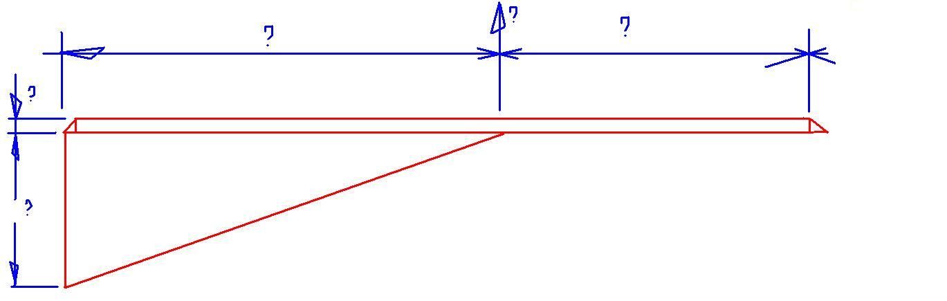

Схема. Дайте ваши размеры и желательно тип профиля.
    29,8 КБ · Просмотры: 235
Это ошибка. Изгиб по горизонту лонжерон обычно не несёт за исключением кессонных конструкций, где он сам работает как полка.

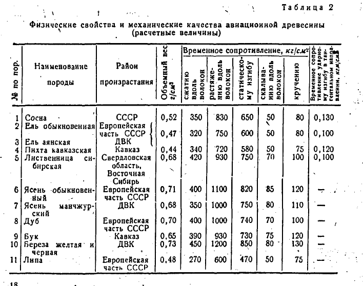

признаюсь, опыта в расчете дерева у меня нет, иначе я не начал бы ветку,
но элементарнейшие вычисления с указанными цифрами привели к указанным результатам

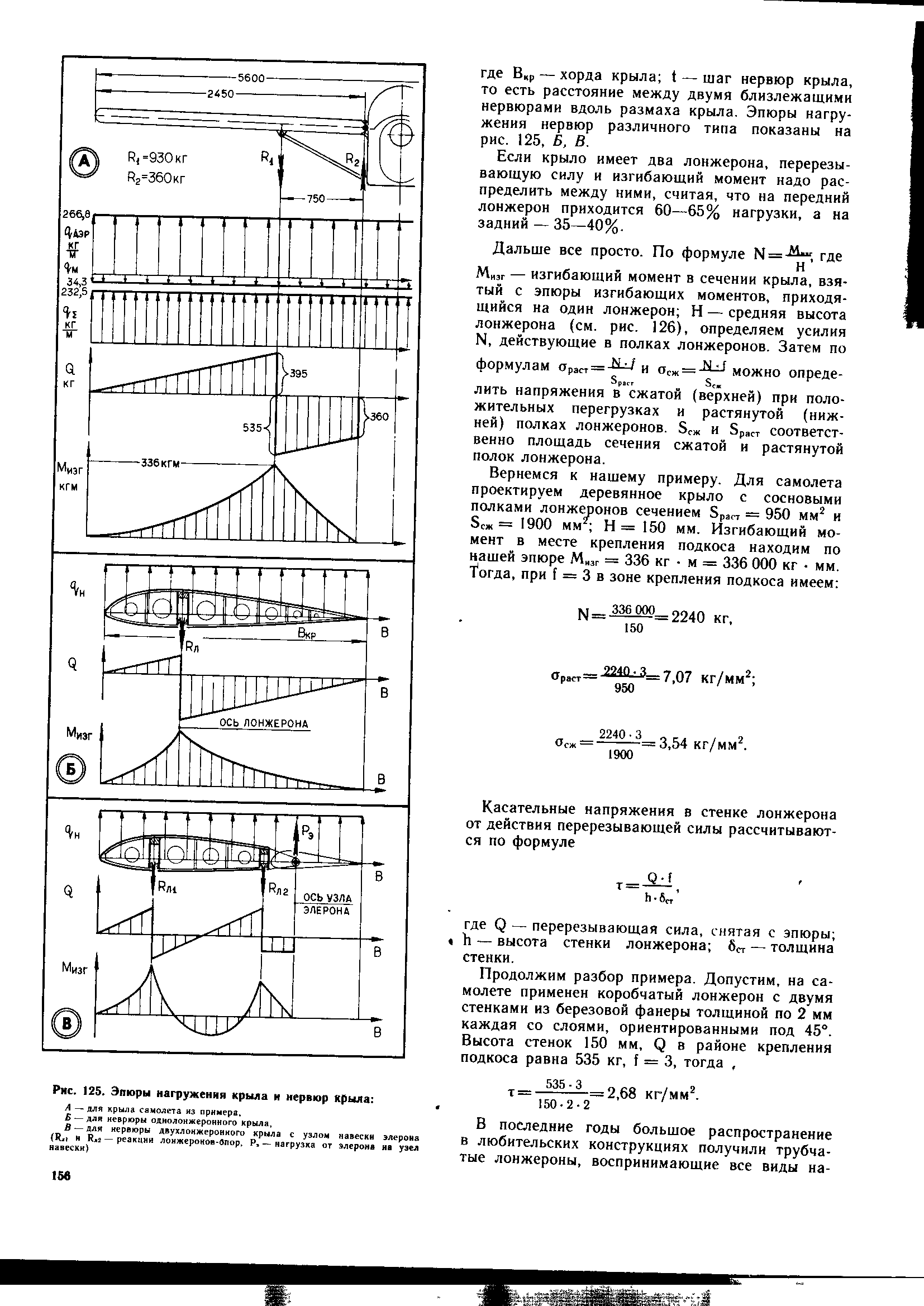

выкладка из книги про деревянные самолеты

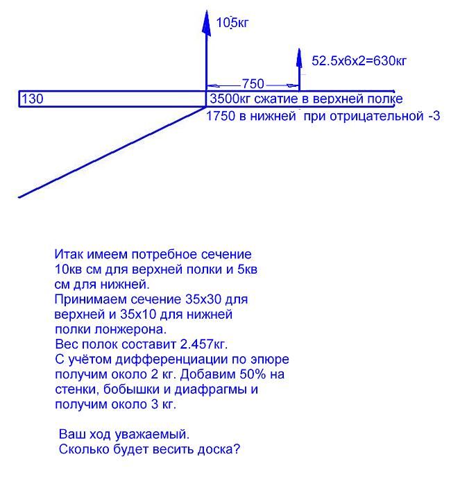

Вы дайте свои данные в мой эскизик и ответьте на крайний вопрос А.Б. и тогда разберёмся у кого лонжерон толще получится... ;D
вот мои данные:
-масса самолета 210кг
-длина консоли 3м, подкос цепляется в середине
-перегрузки +6 -3
-кт безопасности 2
-строительная высота лонжерона 130мм
-лонжерон один
-варианты сечений: коробка, доска
задача: подобрать сечение  в месте крепления подкоса, т.е. в месте максимального изгибающего момента и поперечной силы,
растяжение-сжатие на участке от корня до крепления подкоса не рассматривать
при оценке прочности использовать цифры из вышеприведенной таблицы
я совсем не против коробчатого лонжерона,
но простая доска не может не подкупить своей технологичностью  🙂

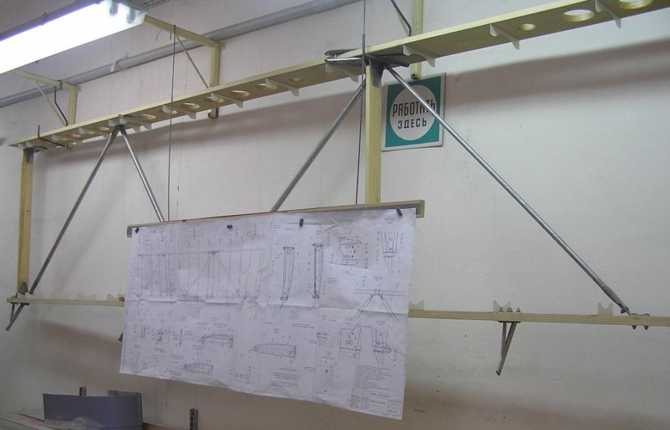

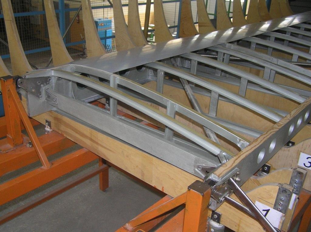

На самолете Т-10 мы применили сплошные деревянные лонжероны с облегчающими отверстиями. Лонжероны набраны из реек и оклеены с боков стеклотканью. В местах установки узлов сделаны усиления из стеклоткани.
Здесь приведен вес элементов силового каркаса крыла, кг :
Узлы  крыла
Передний корневой      0,491
Задний корневой      0,304
Подкоса передний      0,552
Подкоса задний      0,374
Раскоса внутреннего      0,46
Болты гайки шайбы раскоса      0,416
Лонжерон передний      4,7
Лонжерон задний      3,6
Нервюра(пояса,носик,хвостик,уголки)      0,24
Узлы навески эл и закр 5 штук      0,583
Консоль крыла в сборе (+ крепеж, подкосы)
38,4
    120,8 КБ · Просмотры: 288
    63,4 КБ · Просмотры: 302
приведите, пожалуйста, расчет потребных сечений полок, ваши выкладки неполные
величина сжимающей силы посчитана неверно, ибо 130мм это строительная высота , но никак не высота межу центрами тяжести полок (согласно ТЗ)
