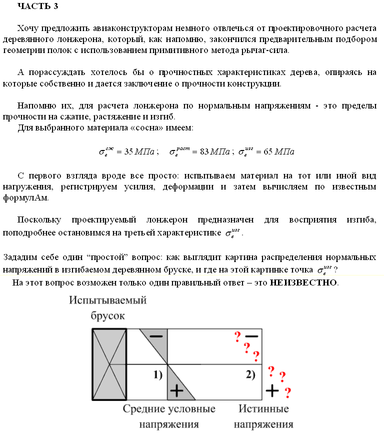

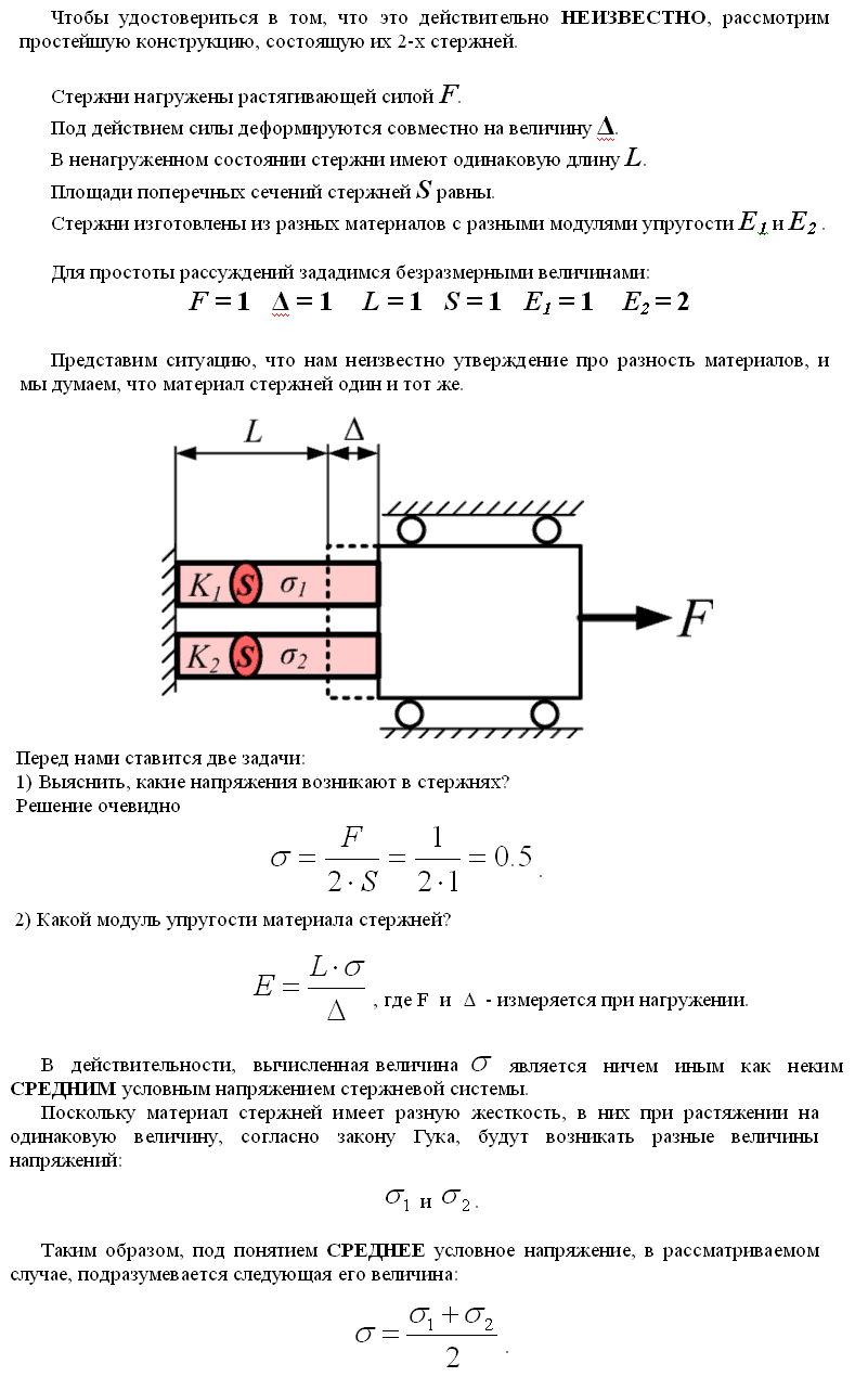

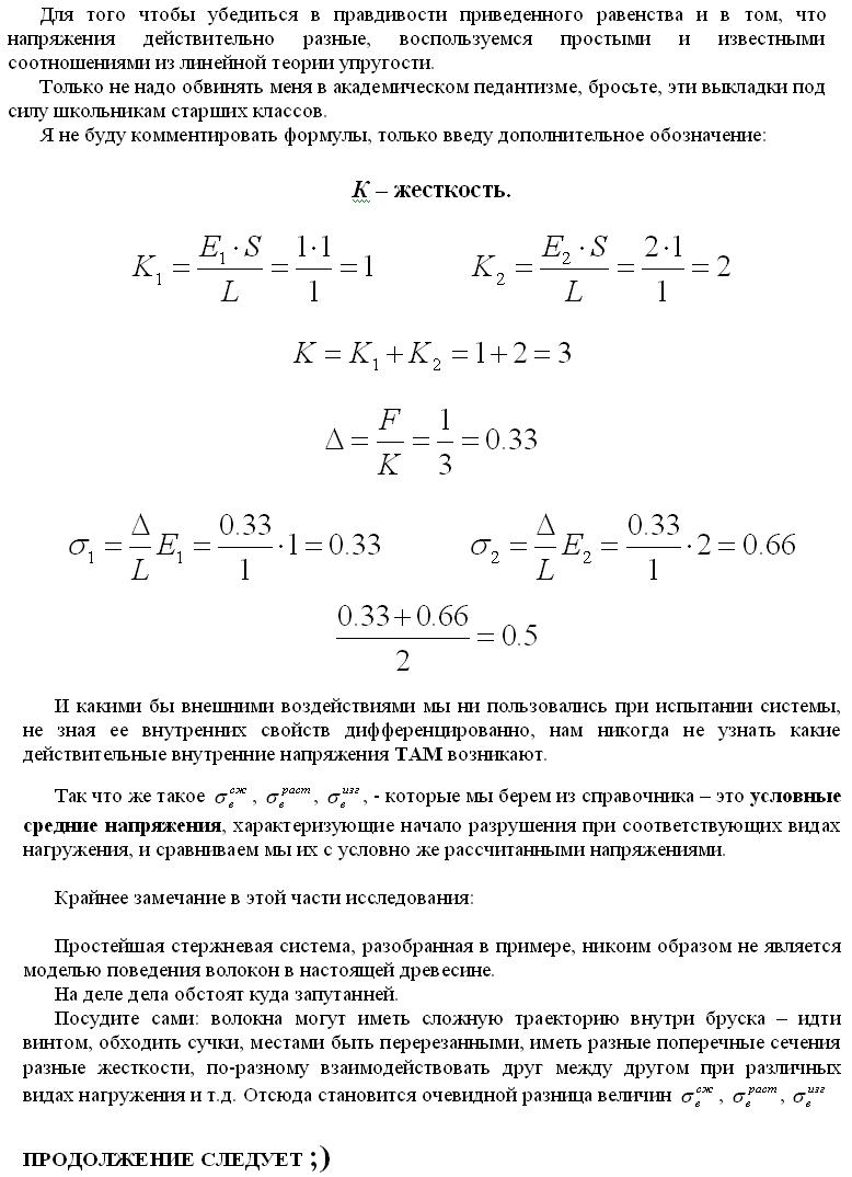

Приветствую всех участников и посетителей форума!
Спешу порадовать новой частью моего скромного исследования  😉
    32 КБ · Просмотры: 243
    38,7 КБ · Просмотры: 234
    35,7 КБ · Просмотры: 226

Гидролетчик-твой сплошной лонжерон уже посчитали.(можешь в принципе уточнить вводные данные-посчитаем еще). Смысл выкладывания твоих "исследований" не могу понять. Кому они нужны? Тебе самому-ну так зачем их тут выкладывать? Тут во первых, большинство участников переписки сами  прекрасно умеют расчитать прочность лонжерона, а во вторых, те кто не знают- прочтут"сертифицированные" труды.

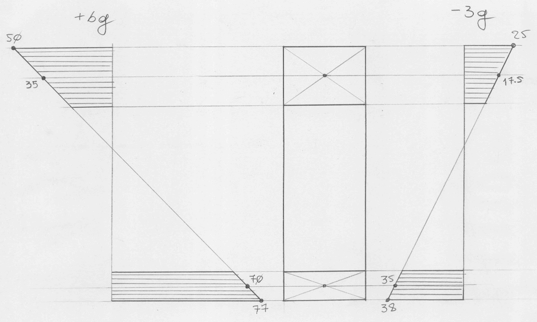

Рассчитал максимальные напряжения в полках проектируемого лонжерона графическим способом.
Подскажите, какой в итоге получается запас прочности?
Еще узнал недавно, что есть такая программа NASTRAN для расчетов прочности, кто-нибудь использовал ее? может расчеты в ней точнее получатся?

to Hydropilot
Перед применением NASTRANа и тому подобных COSMOSов, ANSYSов, ABAQUSов, CATIA и т.д.,  прочитайте хоть одну книжку по расчету деревянных конструкций на прочность!
Вывесил подсказку об особенностях восприятия сжимающей нагрузки деревом, все бестолку. ДЕРУЩИЕСЯ КОЛОБКИ. :'(
Для дерева, с его разбросом характеристик, просто замечательно подходят старые, добрые инженерные методы расчета. Исполняйте конструкцию согласно рекомендаций из старых, добрых, умных учебников по конструкции самолета и будет вам счастье. 🙂
