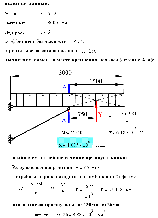

вот мой расчет прямоугольника

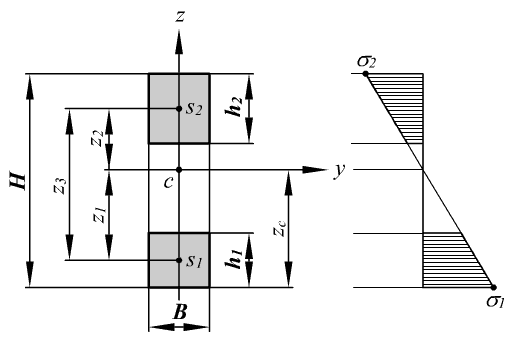

прошу не забыть как распределены напряжения в полках по высоте:

приведите, пожалуйста, расчет потребных сечений полок, ваши выкладки неполные
А Вы у меня экзамен если принимаете... то проверьте. 😉  Вдруг на самом деле чего просчитался.  😀
, ибо 130мм это строительная высота , но никак не высота межу центрами тяжести полок
О, прошу пардону. Пересчёт даёт прирост массы 20% .... полки получатся 42х30 и 42х10.
и масса лонжерона около 3.6кг.
Так сколько у вас-то получилось? 😉  5 с гаком насколько я понимаю в арихметике.  😉

О, прошу пардону. Пересчёт даёт прирост массы 20% .... полки получатся 42х30 и 42х10. и масса лонжерона около 3.6кг.
еще раз повторю просьбу, приведите более детальный расчет, а не голые цифры, между которыми я не вижу связи в виде точных, проверенных, известных и работающих формул

Картинка про напряжения в полках вашего лонжерона:
    46,5 КБ · Просмотры: 253
Так что Байкал, смело можете улучшить ВДВОЕ  свои показатели. А вообще вся эта методика-упрощенная.

ЗЫ. Если брать в расчет расстояние между центрами тяжести полок, то мы почти в ДВА раза увеличиваем массу полок, потому как максимальные напряжения возникают в самых удаленных от середины лонжерона слоях полок, а не по центрам тяжести! Получается что по факту крайние сечения выдерживают  почти в ДВА раза больше нагрузки чем расчетная(по центру тяжести). Такой лонжерон УТЯЖЕЛЕН.
Вот ваша ОШИБКА, водите не те данные
И вот еще один пример непонимания физики:эпюра напряжений,похожая на приведенную,имеет место лишь при сохранении плоскостности сечений при деформации,что вполне корректно при сплошном сечении и совершенно не соответствует истине в случае ступенчатых изменений ширины по высоте лонжерона - поэтому и принято и корректно считать отдельно полки и отдельно - стенки,предполагая примерное равенство напряжений по всему сечению полки,а,соответственно,приложению равнодействующей силы в центре тяжести полки.Если предположить,что приведенные А.Б.рассуждения верны,то строгим следствием из этого стало бы полная нечувствительность жесткости  трубы на кручение к продольным разрезам,в то время как,будучи разрезанной вдоль,труба почти полностью теряет крутильную жесткость,несмотря на полную сохранность материала и его геометрию.

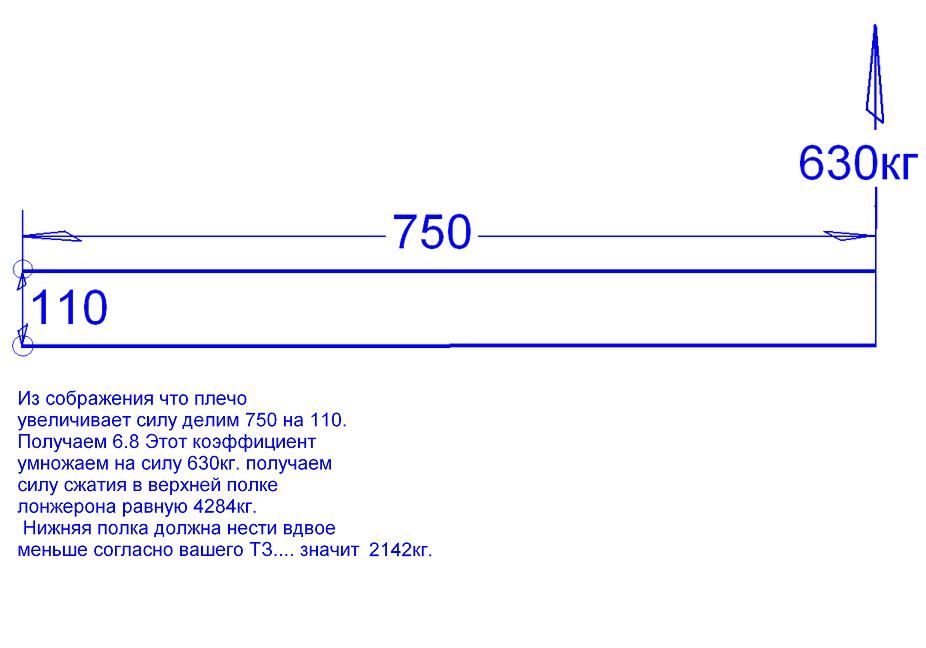

Погонная аэродинамическая нагрузка на крыло: 210кг*6*2/6м=420 кг/м
Перерезывающая сила в районе крепления подкоса 420кг/м*1,5м=630 кг/м
Изгибаюший момент в районе подкоса 420кг/м*1.5м>2(в квадрате)
/2=378 кГм
Расчет сечения полки  от изгибающего момента по напряжениям: 378кГм/0.13м=2907 кг
2907кг/350=8.3 cм>2 верхняя полка.
2907кг/830=3,5 см>2 нижняя полка
(на зеркально обратную отрицательную перегрузку нижнюю полку считать мне лень)
В совокупности 8,3+3,5=11,8 см>2
А увас сколько? 33,8 см>2??? В ТРИ раза больше
Да я вес всего крыла уложу в вес одного вашего сплошного лонжерона.
А если взять высоту лонжерона не 0,13 м(по центрам тяжести), а по крайним точкам, будет ЕЩЕ меньше.
