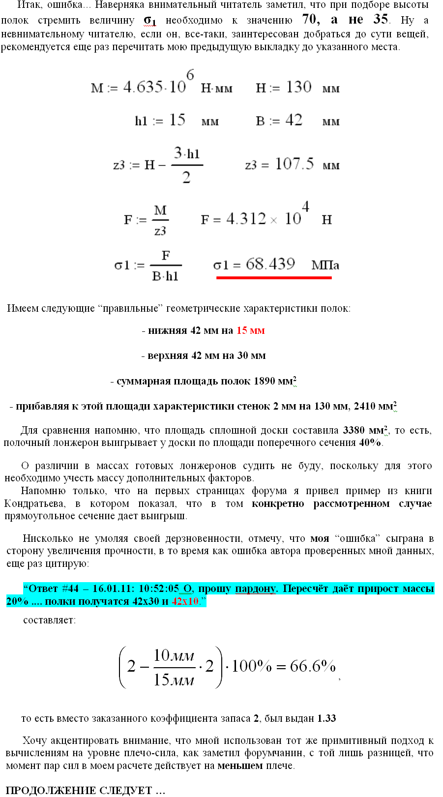

Олег, ну покажи примерный расчет сплошного лонжерона по эти данным. Мне самому интересно стало. Я ВУЗов не заканчивал. И то что считал , считал на растяжение/сжатие
Вес 210 кг. Размах 6 м. Подкос на полуразмахе консоли(будет 1,5м так как ширину фюзюляжа не дали-упростим). G=+ 6 F=2 высота лонжерона 0,13 м
Какова будет ширина "доски"?

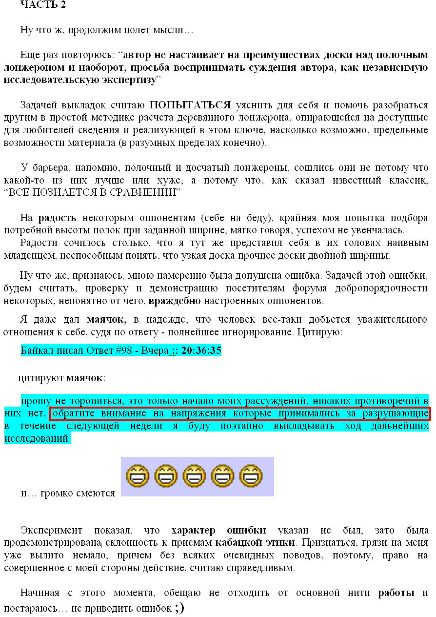

    63,8 КБ · Просмотры: 270
    59,3 КБ · Просмотры: 258
Долгая песня,да и неудобно,но попробую:
210*6*2=2520кг.-разрушающая нагрузка на все крыло.
2520/6=420кг/м-погонная нагрузка.
420*1.5^2/2=472.5-момент в месте крепления подкоса.
Далее определяем потребный момент сопротивления:
47250кг\см./650кг\см2=72.7см3.
W=ВН^2/6,т.е. 72.7=В*13^2/6
Отсюда В(ширина полки)=2.581см.

🙂 итого 33,5 см, а у составного 15,6
Всего то с 10 строчек, а раздули на 6 страниц
Не обольщайся,это в идеале,а в реале нужно учесть ослабление отверстиями под болты крепления узла подкоса,и,соответственно добавить толщины.
только пояса. бобышки, клей, стенки, дадут около 1,5 кг на консоль
Если сравнивать сплошной(относительно сплошной) и составной,то у меня складывается мнение,что это все-равно,что "шило на мыло" менять,сплошной(относительно сплошной) только технологичнее.
  При условии что вы найдёте качественную доску нужного размера... и вам пофиг лишний вес лонжерона.
А если эту доску будете делать сами то только веса наберёте... и никакой технологичности.
