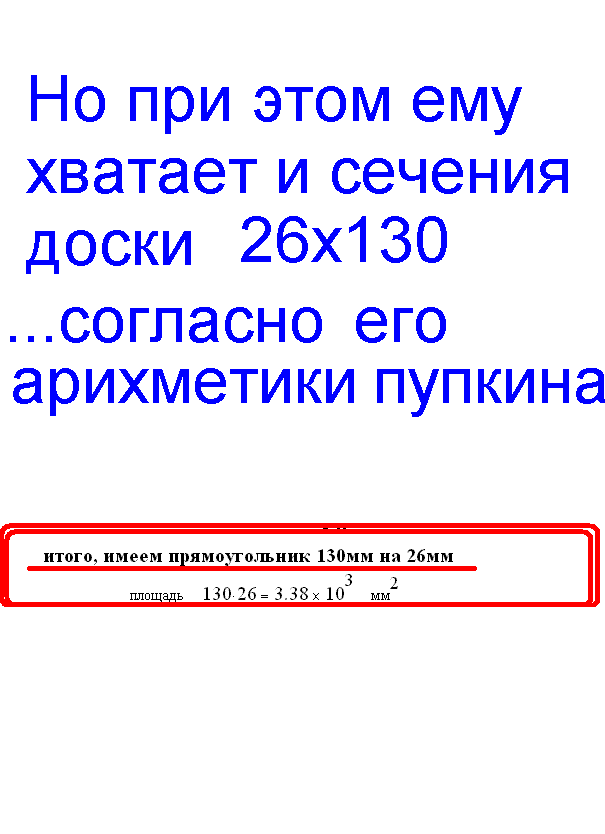

Ребята, а кто-нибудь вообще смотрит расчётные перлы нашего "академика"???
А смысл проверять - это не контрольная работа и мы с Вами не работаем преподами:топикстартер вроде старается читать и понять основы и,как видите,меня поправил вполне себе верно и аргументированно.Т.е.если не станет бежать впереди перовоза и побольше думать перед тем,как написать продолжение труда века - сможет отфильтровать рациональное из этой ветки,сделать правильные выводы и в случае необходимости сделать вполне грамотный расчет,тем более,что Писаренко,да и Астахов наверняка имеются в его библиотеке.Если мы производим проверку цифр и результатов расчета на калькуляторе и озвучиваем полученные при этом результаты - эти цифры становятся уже нашими и впоследствии ссылаться будут уже на нас,хотя исходные данные для расчета выбраны не нами;выработка же и исходных данных с последующим расчетом по ним являются уже работой,на которую я,например,не подряжался,предпочитая дать страждущему не рыбу,но удочку с рассказом о рыбной ловле.Показать :"Вот здесь неверно по причине...",а потом после исправления:"А теперь - похоже на правду" гораздо,по моему мнению,полезно.
  К сожалению это Топик-тормоз... а не стартер... он ухитрятся даже сам себе противоречить.....тут видимо ещо один случай денисофобии....или как там правильнее с точки зрения оффициальной медицины.... и мне просто жалко пацанов которые будут читать подобный изврат... это просто какая-то проституция от сопромата. :STUPID
    9,5 КБ · Просмотры: 211
    11,2 КБ · Просмотры: 201

Простым парням которые на самом деле строят самолёты необходимо иметь навыки по элементарному расчёту лонжерона... примерно как это выложил я.
А вы и сами уже запутались в своих  супер идеях...

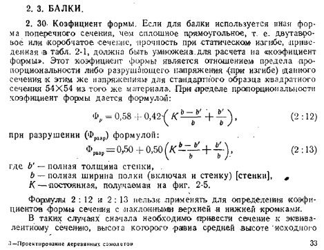

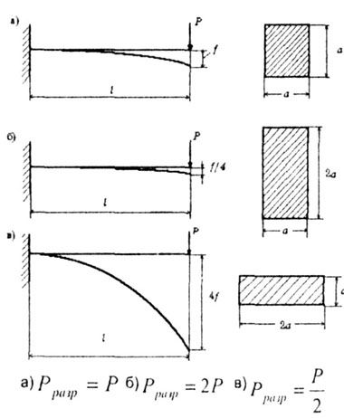

Уважаемый тов.Lapshin и другие участники форума,прошу разъяснения по следующему вопросу:При расчете коробчатого лонжерона по напряжениям изгиба(для сосны-650кг\см2) с учетом коэффициента формы "Ф",нужно ли проводить последующую проверку полученного сечения по нормальным напряжениям (раст.-сж.) в крайних волокнах полок,или это заранее учтено коэффициентом "Ф"? :-?
Уважаемый тов.Lapshin и другие участники форума,прошу разъяснения по следующему вопросу:При расчете коробчатого лонжерона по напряжениям изгиба(для сосны-650кгсм2) с учетом коэффициента формы "Ф",нужно ли проводить последующую проверку полученного сечения по нормальным напряжениям (раст.-сж.) в крайних волокнах полок,или это заранее учтено коэффициентом "Ф"? :-?
Ну, евреем меня уже прозвали..... Ничего там не учтено. данные по изгибу даются для чисто квадратного сечения.  Характеристики прочности бруса под вертикальной  нагрузкой, для различных его форм, при условии сохранения одной и той же поперечной площади показаны на втором рисунке( Простым языком:  чем круче линия падает, тем слабее сопротивление изгибу)
Также прошу обратить внимание на первый рис.
А вообще все решают стат испытания. Даже в большой супер пупер авиации.  Знаменитые КБ с лобастыми профессорами-тоже бывает  совершают значительные ошибки в расчетах прочности  Да и абсолютно любой самолет-не соответствует расчетным данным прочности. ИМХО. Как правило погрешность в сторону +. Причем не специально.

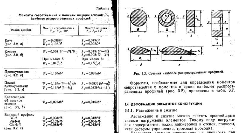

...я, вот, читаю читаю... чесслово, дупля не отстреливаю. О чём тут спор? Стругать-ли полено вместо того что-бы коробочку аккуратненькую склеить...? Да и так и так делают. Считать надо. Книжку-бы почитали и всё, кому не ясно, или Лапшина послушали-бы... Еще @Denis   позвали-бы, так они сцепятся и очень быстро всё растолкуют. Пардон.
