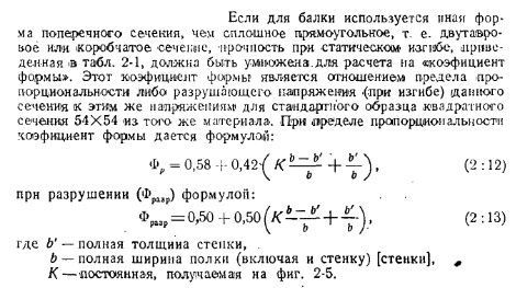

ту А.Б.:речь не об этой форме.
Не знаю,как прикрепить выдержку из книги,поэтому процитирую:"...испытание на изгиб балок коробчатого сечения показали,что разрушающее напряжение будет меняться в зависимости от формы сечения.В сплошных сечениях разрушающее напряжение получается бОльшим,чем в сечениях коробчатого типа......поэтому в формулу изгиба должен быть введен некоторый коэффициент меньше единицы,учитывающий форму сечения,и тогда формула для расчета лонжерона коробчатого сечения будет иметь вид: М=W*Rизг.*Ф.  Таким образом коэффициент формы "Ф" будет отвлеченным числом,показывающим,во сколько раз временное сопротивление Ф*Rизг. лонжерона(бруса)несплошного(коробчатого)сечения будет меньше временного сопротивления  Rизг.сплошного прямоугольного сечения."
...Я сообственно о том,нужно ли проверять полки сечения(определенного по вышеизложенной ф-ле) на нормальные напряжения в крайних волокнах??? :-? :-? :-?

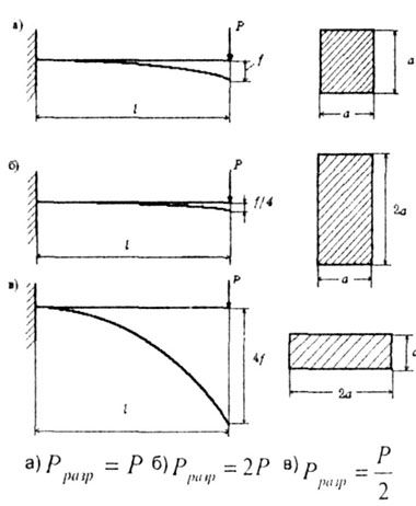

Не надо забивать себе голову писаниной корифеев. Они еще больше запутают.
1)При чистом растяжении/сжатии прочность бруса пропорциональна площади его поперечного сечения и не зависит ни от его длины ни формы поперечного сечения. Это абсолютное сопротивление разрыву/сжатию. Его и указывают в таблицах.
2)Теперь про Изгиб: При изгибе максимальные напряжения разрыва/сжатия достигают своего ПИКА по крайним слоям бруска. Остальные слои испытывают меньшие напряжения сжатия/растяжения, а между этими слоями возникают силы сдвига.
Далее, любой брусок ширина которой больше толщины, окажет большее сопротивление излому, когда он поставлена на ребро, чем когда она лежит плашмя, и притом во столько раз больше, во сколько ширина больше толщины.
Логически развивая это и помня про максимально нагруженные крайние слои и слабо нагруженные средние слои приходим к выводу что брусок надо делать повыше и разделить  его на две полки пошире. ( исключительно лишь целях весовой культуры)
Далее: Изгибающий момент  балки возрастает пропорционально квадрату длины.
Далее: Данные по изгибу в таблицах даются для квадратного сечения.  Изменив сечение на прямоугольное или другое но не изменяя площади сечения-мы получим совсем другие цифры сопротивления изгибу(см пропорции выше и рис ниже)!
ВСЕЕЕЕЕ!!!.

О! Дальше вводится коэффициент формы... и тада, точно ФСЁ...
...сами пойдите порисуйте... чё-нить... ;D
Не может быть.А что есть излом - вот бы узнать.М.б.перерезывающая сила?

Давайте определимся, что вы понимаете под цифрой ШЕСТЬСОТ ПЯТЬДЕСЯТ КИЛОГРАММ на один квадратный сантиметр? Надо же уяснить четко для себя-ЧТО ЭТО.
Это разрушающие напряжения при изгибе бруска сплошного сечения,независимо от того плашмя он расположен или на ребре.В вашем посте №124 на картинке,мне кажется вы путаете нагрузку с напряжениями.
а
а как вы себе Это представляете ? вот чистое сжатие/ растяжение-легко можно представить, поставили маленький брусок 1 смх1 см на торец и давят либо растягивают. А изгиб бруска 1 смх1 см-как вы себе представляете? какова его длина? в каком месте изгибают?
