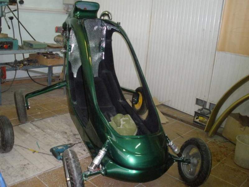

Похоже. что всех вышеперечисленных недостатков лишены тележки по этой схеме 🙂
