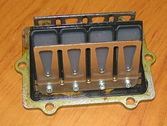

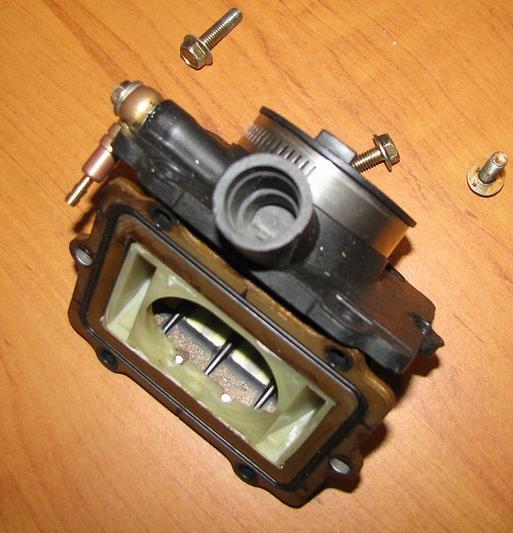

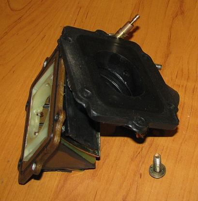

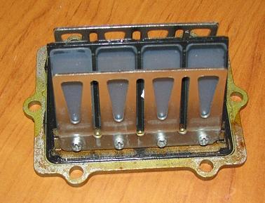

Лепестковый клапан.
Есть вот такой наборчик. Зачем нужны эти резиновые прокладки на ограничители - не знаю. Есть идеи? Снижение вибрации, уплотнение ...?
    34,6 КБ · Просмотры: 281
    19 КБ · Просмотры: 304
    22,9 КБ · Просмотры: 265

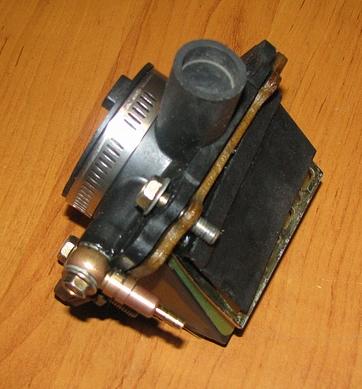

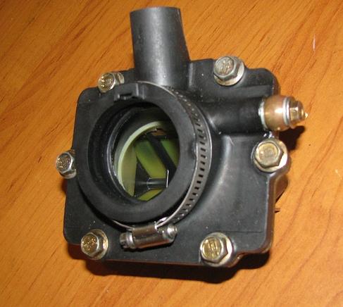

Если я правильно понимаю, то эта латунная трубочка для впрыска масла от отдельного насоса. Но зачем эта большая резиновая ? Похоже она глухая. Не догоняю.

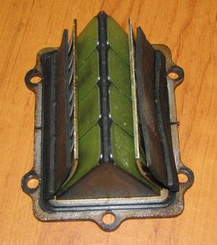

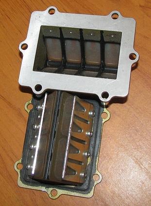

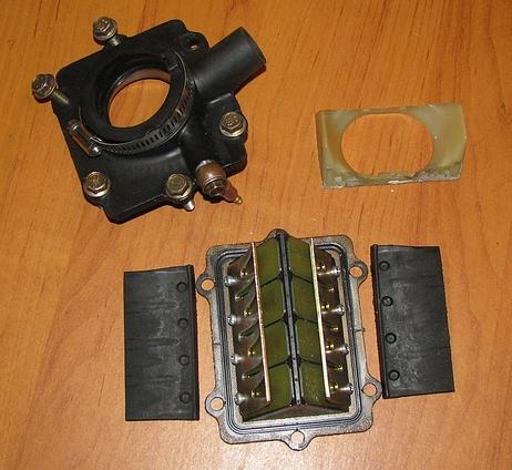

А есть еще и такой, с единым первым лепестком на все 4 канала и еще сдвоенный второй.
И еще есть похожий, но лепестки отдельные на каждый пролет.
Вероятно в кадр не попал 🙂
Тогда для кучи две фотки одного клапана. На нем очень хорошо видно, как все лепестки четко прилегают к резинке, образуя черный контур. И лишь один крайний лепесток на одной стороне не делает это  🙂
это типа как перед сальником маслоотражательная шайба.
эти резиночки убирают через мерную ударную волну на лепесток.
типа так долговечнее. ;D
Возможно для уменьшения добротности ограничителей. Если резонансная частота ограничителей попадала в диапазон частот лепестков, либо гармоник колебания лепестков исходного двигателя, то резиновые прокладки нужны для уменьшения амплитуды колебания ограничителей.
potoki сказал(а):
С ним была вставка, типа из второпласта.
мотористы капиталисты называют это устройство - ламинарник
наши мотористы - вытеснитель
potoki сказал(а):
не стандартный для этого типа ограничитель.
ограничители на правильном языке называется - балестринка.
ограничители на клапане-балестринки
знать теорию работы потока можно загнать мотор в нужный(идеальный) режим работы

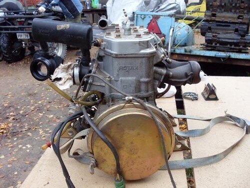

Кажется нашел, для чего большая резиновая трубочка 🙂. На первой же странице этой ветки картинка Квадратова. Это ж похоже тоже вход/выход для ресивера впуска. Или просто перепуска между цилиндрами.
Когда закрывается клапан, а волна по инерции накатывает, то её можно перенаправить в другой цилиндр, где как раз начинается фаза впуска и создается разряжение. И овцы целы И бензин не вылетает в пустую и даже может быть сопротивление на впуске уменьшается. Надо рассмотреть внимательнее, все же совсем глухое отверстие или есть что то насквозь  :-?
ЗЫ. Посмотрел, подул 🙂. Глухое.
Думаю  что  на  однацилиндровых  и  двухцилиндровых  моторах  стоят  одни  и  те  же  резинки.  На  одноцилиндровых  в  отверстии  боковой  трубки  цела  мембрана ( диафрагма ? ) (  заглушка ? ).  У  двухцилиндровых  моторов  отверстие  прочищено  (  вырублена  диафрагма  )  и  ставится  рессивер.

против  обратного  выброса  -  не  плохо  помогает  рессивер  впуска.  Он  же  глушитель  шума  впуска.  Часто  совмещён  с  воздушным  фильтром.
Девайз  от  мотоцикла  ИЖ  -  не  верх  совершенства  -  но  не  плохо  справлялся  с  обязанностями  на  колхозном  мотоцикле.
«впускной  рессивер ИЖ»
Для  продвинутых  моторов  -  размер  рессивера  должен  быть  заметно  больше.
У  ИЖа  ещё  была  сверху  загнутая  вперёд  резиновая  труба.
Но  она  -  стояла  внутри  алюминиевого  короба.  Тоесть  про  встречный  напор  -  разговора  нет.

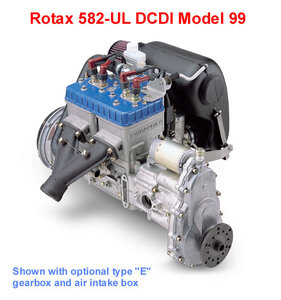

Konstantinos -  рессивер  на  впуске  -  помогает  бороться  с  обратным  выбросом.  Эффективность  этого  -  зависит  от  объёма  коробки а  не  от  Вашего  ИМХО.  У  ИЖа  коробка  несколько  маловата.  А  вот  Ротаксовская  -  думаю  много  эффективнее  в  этом  плане... Размер - имеет  значение.
«Rotax 582.»
Есть  в  мире  ещё  много  прибамбасов  -  что  и  не  снились  НАШИМ  мудрецам.   🙂
