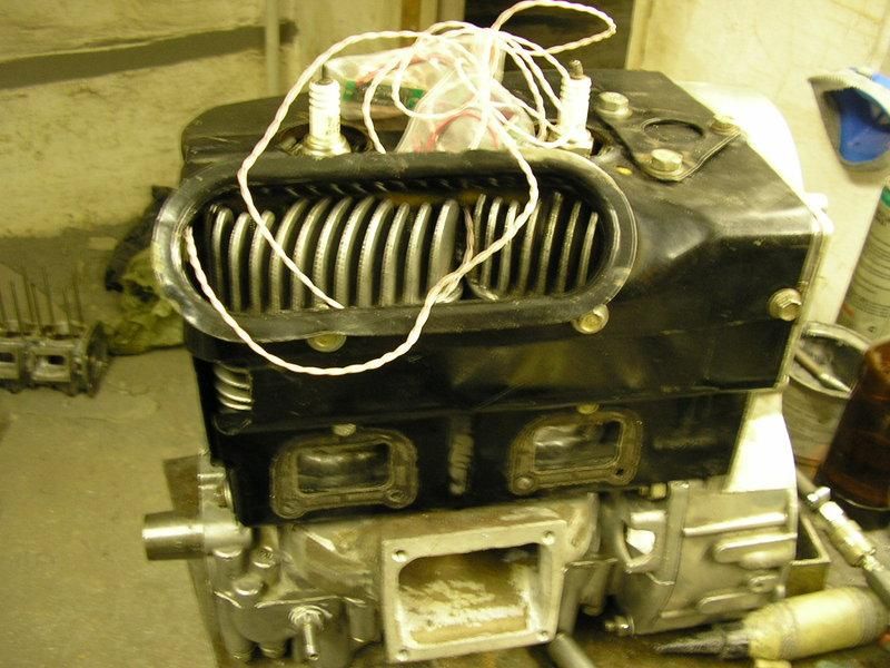

В прошедшие выходные говорил с знакомым, который по рекомендациям снегоходного форума (?) купил и поставил лепестковый клапан - один на два цилиндра (шесть лепестков, с импортного снегохода (?)) и один карбюратор на "Тайгу" (РМЗ-500).
Расход повысился до 50 л.ч., смесь бедная (вылетает в выхлопной коллектор(?)), обороты понизились (?), сложности с запуском на горячую, едет медленнее, лучше тянет с места санки .
*(?) - нет точных данных.
Это не удивительно. Если сам производитель этих наборов с трудом понимает что он делает, а порой вообще ничего не понимает к сожалению, то и подход соответствующий. А пользуясь протекционизмом модератора дело движется.
Клапан от 550, один - это что бы типа "дешевле". Один карб - так же.
При это фазы не меняют, лепесток на высоких оборотах сужает  диапазон впуска еще сильнее.
При установке возможно не герметичность соединения с проблемами обеднения. Но это большей частью к самому установщику вопросы.
А на малых оборотах действительно лучше тянет полюбому. Нет обратного выброса смеси при поршневом газораспределении. Значит момент повышается.
Но сдуру можно не только снегоход сломать  :IMHO
Для любителей технических курьезов еще один перл от этого "производителя клапанов" со снегоходного форума.
Была попытка еще больше увеличить рентабельность при установке клапанов в картер.  ;D

Есть же даже буржуйские моторы 2х цилиндровые с клапанами на впуске, но на каждый цилиндр свой. Но как должен работать 2х цилиндровый рядный, с одним общим клапаном на впуске  :-? :-? когда рабочие ходы через полоборота :-?
Ответ очевидный.  ;D
Вот такие специалисты и делают разные наборы для установки клапанов на снегоходы.  Только в чем виноваты сами клапаны, если такой общий подход к пониманию дела.  😱

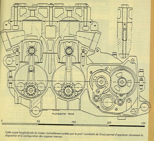

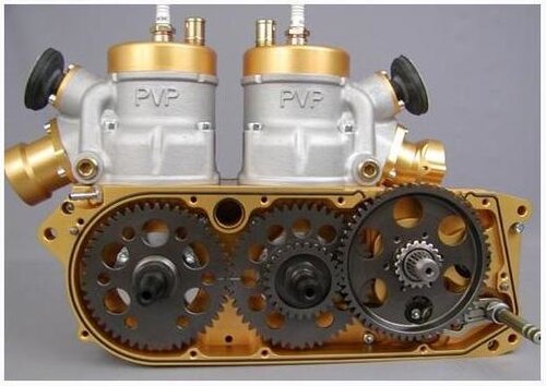

Бывают  конечно  2 Т  моторы  с  одномоментным  стабатыванием  цилиндров.  Так  называемые  моторы  по  схеме  Биг  Банг.
Они  бывают оппозитные.
«IFA BK 350  мотоцикл двухтактный.»
Но  бывают  и  с  паралленльным  расположением  цилиндров.
«Kawasaki KR 350»
«Kawasaki KR 350.»
«PVP 250 Danish PVP kart engine Rotax type.»
Хотя  конечно  это  хитрые  редкостные  штуки  из  мира  большого  спорта.  И  впуск  там  обычно  делается  с  дисковыми  золотниками  -  как  у  Ротакса  582  и  с  индивидуальными  карбюраторами  на  каждый  цилиндр.
Ну что же. Давайте распилим Буран и сварим из него оппозитник с одним лепестковым клапаном в картер и инжектором. Получится занятный моторчег для компоновке на самолете с тянущим винтом.  :IMHO
Вот только клапан там уже должен быть совсем не игрушечный. В итоге все равно надо будет два клапана большого размера параллелить.  😱
Уж тогда проще не делать для этого оппозитник.  ;D
