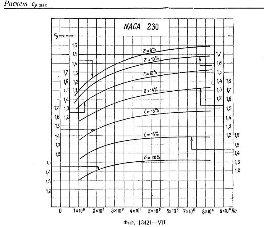

Анатолий, Вы обычно банальны, как гороскоп на понедельник, но тут Вы меня удивилиЛюбому человеку, кто не спал на уроках физики понятно, что с ростом скорости Сх увеличивается, а Су падает... Какие еще Вам аргументы нужны, чтобы понять, что крылья с изменяемой геометрией это лучшее, что вообще можно придумать?
А я то грешным делом думал, что [highlight]Fх и Fу[/highlight] (исправил) считаются по формулам, а не от балды.
Может Вы меня поправите и скоректируете формулы?
F[sub]х[/sub] = с[sub]х[/sub]*g*S*V[sup]2[/sup]/2
F[sub]y[/sub] = с[sub]y[/sub]*g*S*V[sup]2[/sup]/2
Что то я не понял сразу вопроса. Извиняюсь.
На этот вопрос отличный ответ в посте №175
