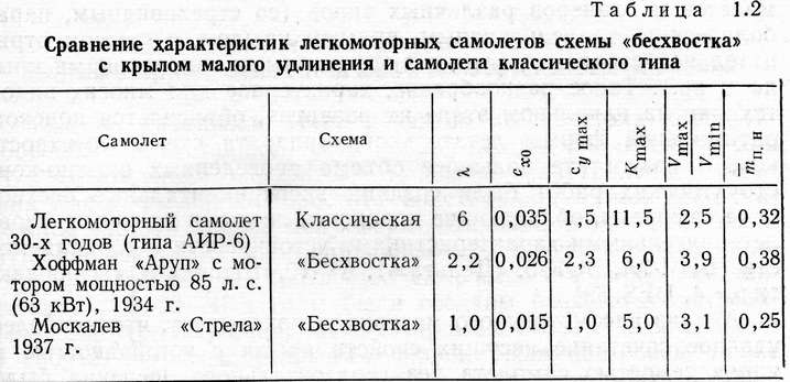

Табличка для сравнения

Хм, интересная таблица. Диапазон скоростей в 1,5 раза шире у такого типа самолётов и Сх значительно ниже.
Качество ниже конечно, но это плата за возможности.
У Эрапа качество занижено, а мощность завышена.
Модификация        S-2        S-3
Размах крыла, м        5.80        6.71
Длина, м        4.80        5.33
Высота, м
Площадь крыла, м2        19.00
Масса, кг
  пустого самолета              222
  максимальная взлетная        350
Тип двигателя        1 ПД Continental А-40        1 ПД LeBlond 5DE
Мощность, л.с.        1 х 36        1 х 70
Максимальная скорость , км/ч        155        156
Радиус действия, км        135
Практический потолок, м
Экипаж        1        2
У меня тоже площадь такая же, чуть меньше 20 будет. Значит если чистенько обводы фюзеляжа и крыла сделать на 140км/ч смело можно рассчитывать.
Блин, РН надо будет основательно усиливать, и шайбы кили по бокам РВ пригодятся однозначно. А радиус действия от количества бензина и расхода зависит.
Интересно бак у него на сколько литров?

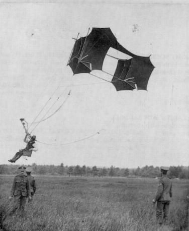

Дельтаплан же является  воздушным змеем,  у которого вместо леера и хвоста(груза) - тяга двигателя(либо составляющая силы тяжести -угол планировантия sin), и вес подвески и  пилота(двигателя) на маятнике. И это совсем не то, что мы тут обсуждаем. Дельтапаны могут летать и без S профиля, и без крутки и без антипиков. Этим всем они обросли не сразу, а постепенно ,  для большей безопасности . Тогда уж и параплан летающее крыло, и первый не Лилиенталь, а безвестный китаец
На воздушных змеях летали  Китайцы сотни лет назад, правда управляли с земли.
На ссылки жертв ЕГЭ составляющих  Википедию не сылаться. Туда же идет мнение летающих фермеров(судя по многостраничным баталиям которых, даже на этом форуме, они сами не понимают принципов полета и управления  их , как они сами говорят "трайков" " Дельталетов и тд" )

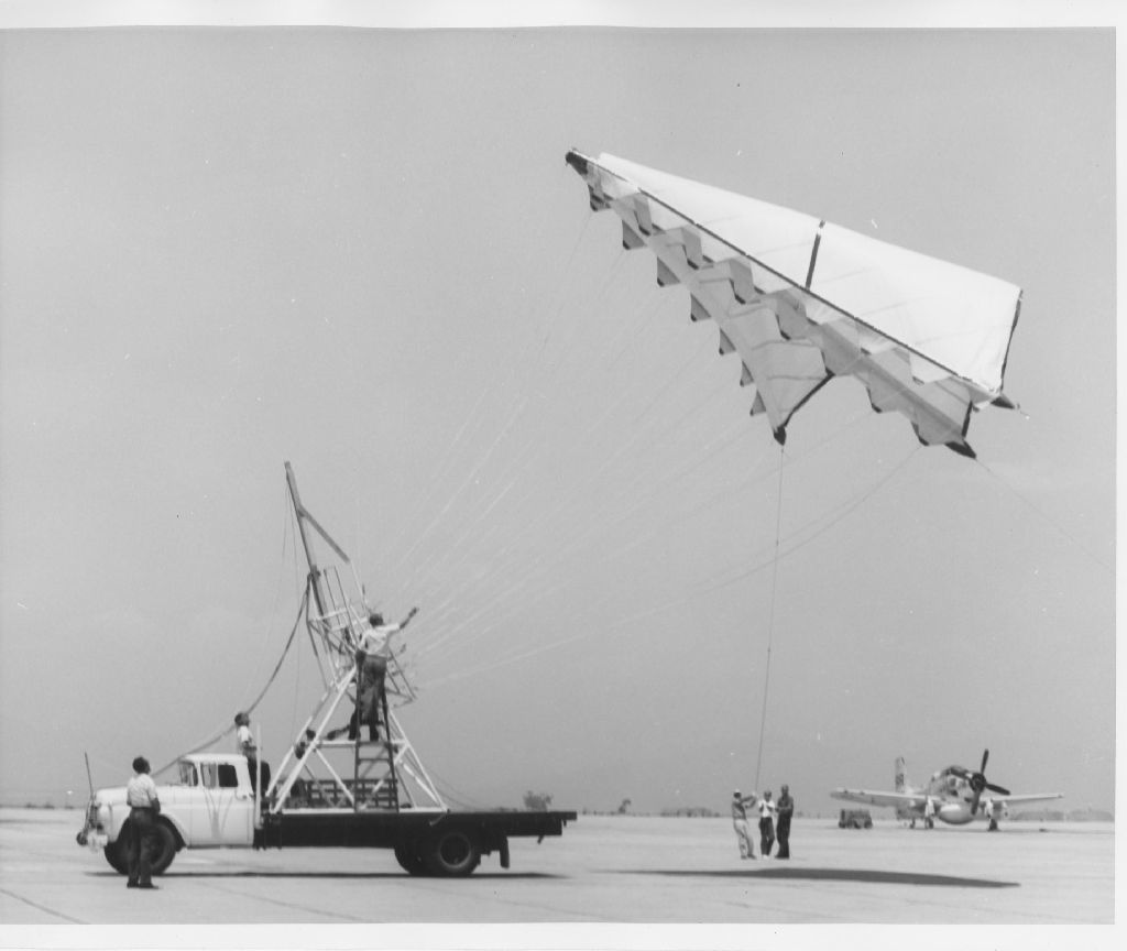

Дельтаплан же является  воздушным змеем,  у которого вместо леера и хвоста(груза) - тяга двигателя(либо составляющая силы тяжести -угол планировантия sin), и вес подвески и  пилота(двигателя) на маятнике. И это совсем не то, что мы тут обсуждаем. Тогда уж и параплан летающее крыло, и первый не Лилиенталь, а безвестный китаец
Спорное утверждение. Всё таки воздушный змей, это самостабильный летательный аппарат привязанный верёвкой к земле. Планер на лебёдке тоже можно назвать управляемым находящимся в нём пилотом, воздушным змеем, пока он привязан тросом к лебёдке.
Если воздушному змею поставить мотор и управление, посадить пилота, получится летательный аппарат который САМ ЛЕТИТ. [highlight]Самолёт[/highlight]
Первые самолёты мало чем отличались от воздушных змеев, разве что размерами
А кто первый поднялся в воздух, Лиленталь, или Можайский, или кто либо ещё, доподлинно неизвестно, может и китаец какой. Считается Лиленталь, ну и бог с  ним, но взлётные полосы в пустыне Наска говорят о другом.
Так что делталёты, и парапланы, смело можно отнести к летающим крыльям-бесхвосткам, потому, что хвоста у них нет, а летают они только за счет одного цельного крыла. И если уж летают на них и выделывают чудеса на грани фантастики, то наверно понимают как они управляются.
То есть, по вашему если в момент буксировки у него отвалится хвост, от полетит дальше нормально?

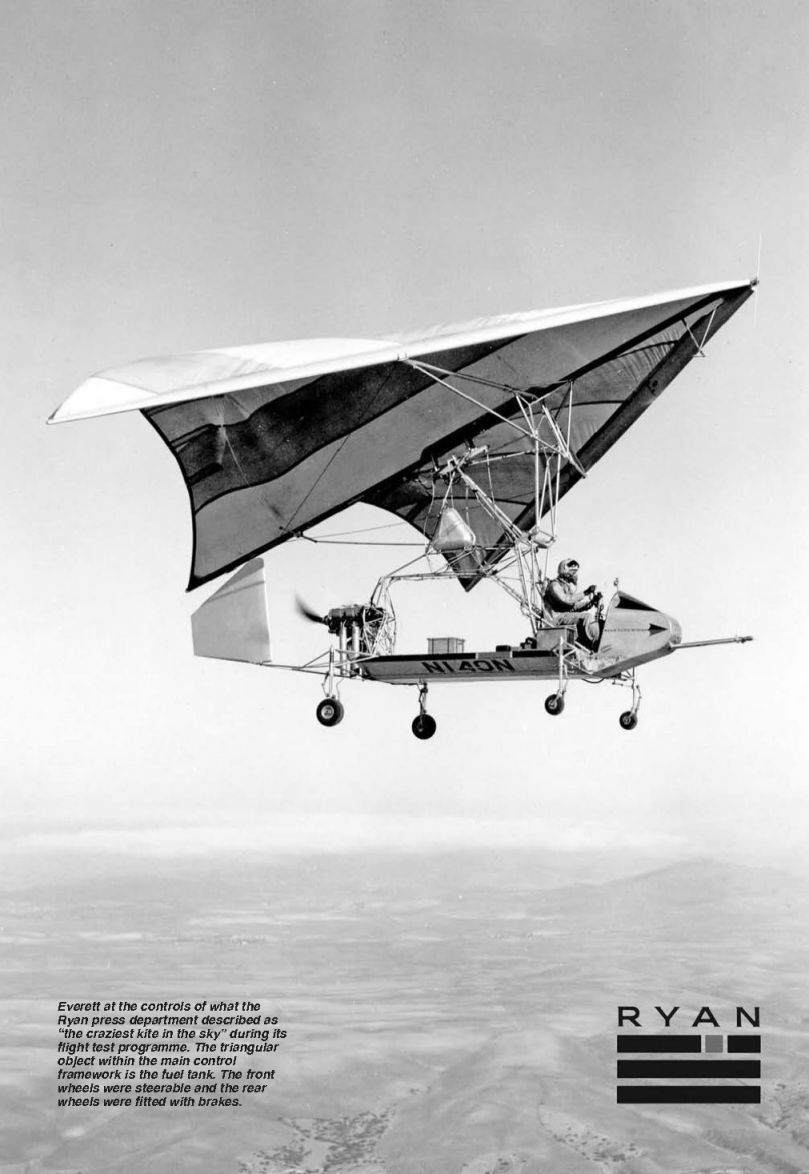

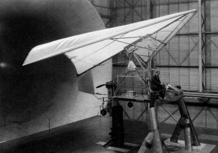

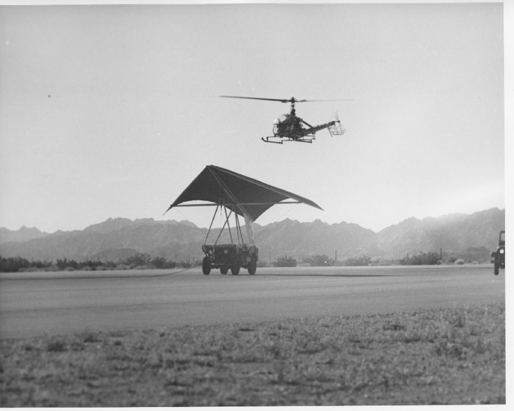

В свое время,  в 50-60 годы Пентагон выделил огромные(десятки млн долларов)  суммы на изучение гибких крыльев( Все современные ухищрения взяты от этих продувок и испытаний.  Так что дельтаплан не так прост как кажется. не будь этих вливаний и поддержки, ничего бы не было сейчас. Ни одно частное лицо или фирма не сможет провести тот обьем исследований. С первых рук иследователей  растеклась информация дальше по их друзьям частникам, и как по древу по всему миру, ну и соответвенно испорченный телефон.  а теперь в 21  одни легенды и сказания и плодятся
Не факт ;D Неужели вы перлы от пилотов закончивших училища не слышали? Но летают же.

усё правильно ---дельталёт конкретное название лк по типу крыла ---тоесть положительная  стреловидность только управление балансирное, а не аэрорулями  :~) 😉 там присутствуют все минусы и плюсы компановки типа летающего крыла бесхвостки:IMHO и обязательная крутка крыла геометрическая и аэродинамическая---без неё нет продольной устойчивости--- и стреловидность тоже для повышения продольной и путевой устойчивости :~) на жесткокрылах лк всё тоже самое изначально 😉 :~)
