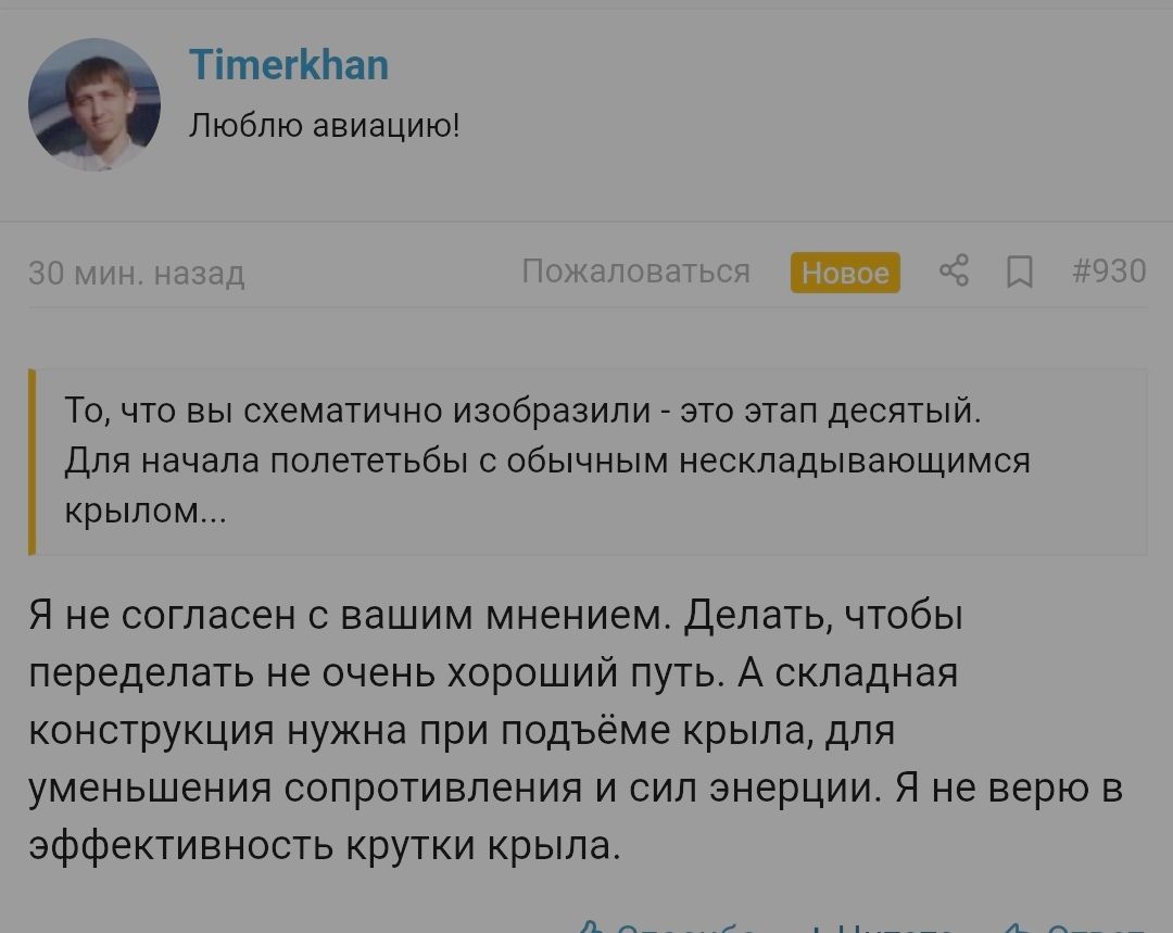

Простой кривошипный механизм по нескольким основным причинам отпадает аназначна.
То, что вы схематично изобразили - это этап десятый.
Для начала полететьбы с обычным нескладывающимся крылом...
Я не согласен с вашим мнением. Делать, чтобы переделать не очень хороший путь. А складная конструкция нужна при подъёме крыла, для уменьшения сопротивления и сил энерции. Я не верю в эффективность крутки крыла.
Ну, дело, конечно, хозяйское, но в принципе во всем мире принято идти от простого к сложному. А у вас получается так, что вы сразу все плюшки хотите залимонить в абсолютно неизведанный механизм.

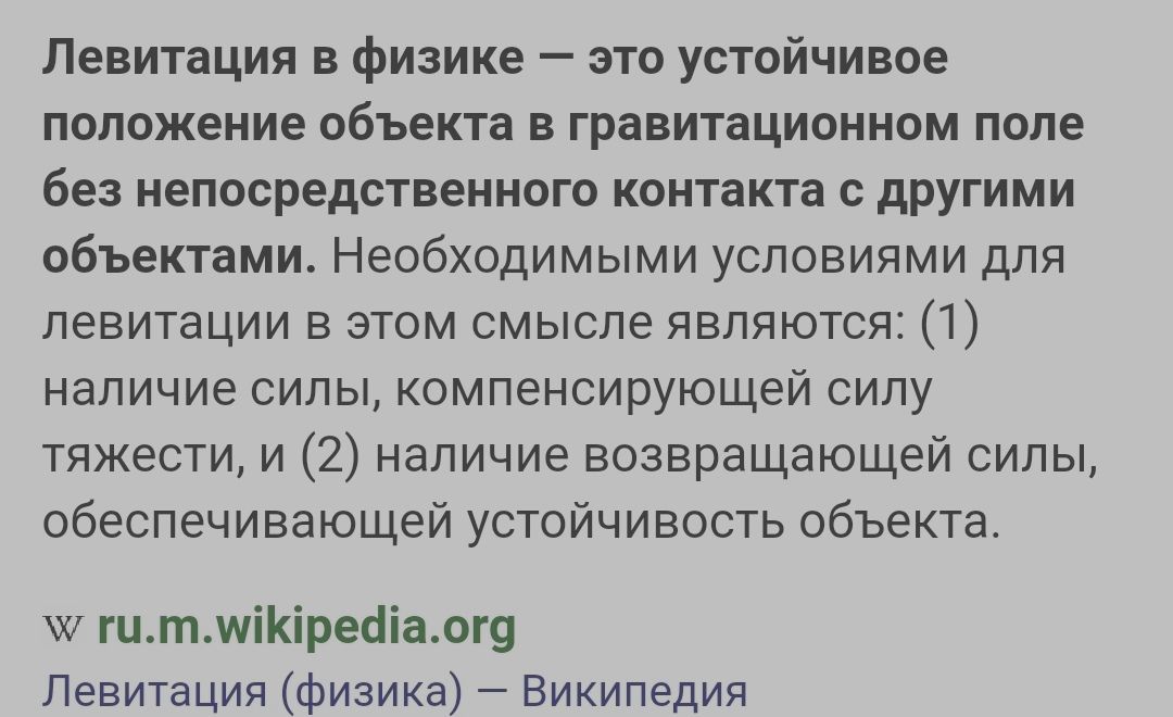

На сколько я понимаю, аппарат с таким типом создания тяги сможет только висеть не двигаясь относительно воздушных масс в продольно-поперечном направлении (то есть в штиль он будет висеть над одной точкой) и/или медленно (считанные синтиметры в секунду) изменять высоту висения над той выбранной точкой.
У такого аппарата своя ниша конечно же нашлась бы, но к махолётам это не имеет уже абсолютно никакого отношения.
Я бы его назвал примерно так:- "аэродинамически ливитирующая платфорима.".
=там нет левитации=обычный реактивный привод,только заместо
сплошного выхлопа (джет или пропеллер) веер "отбрасывает" вихорьки...
