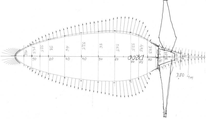

Сравните спокойное состояние воздуха с его же состоянием после пролета любого ЛА: неподвижные до того, массы, стали двигаться вниз, а на их границе с неподвижными образовались вихри.
А зачем бросать такой способ снизить энергоёмкость полёта?

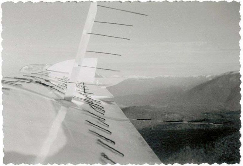

Вот птицы эволюционным путём устранили все вихри, кроме концевых и балансировочных:
Но мы ведь можем сделать распределение давления по размаху и убрать или минимизировать концевые вихри.

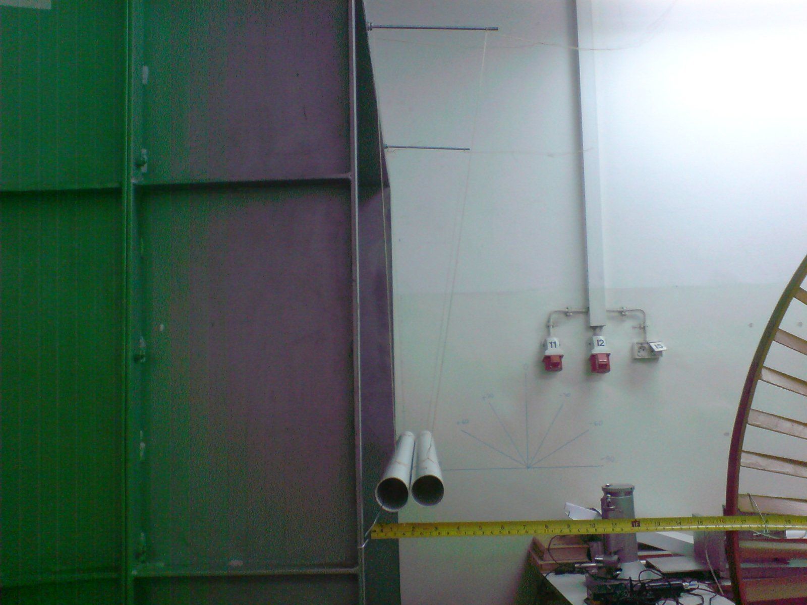

ЗЫ=посему правая трубка проявляет Сх меньше НУЛЬЯ ?
при скорости потока =7 м/с !
Насколько я понял... Процитирую со словарика
интерференция - взаимное влияние частей самолёта
Впрочем даже велосипедисты используют этот эффект, располагая руки и ноги на одной линии, дабы замедленный руками воздух тёрся о ноги с меньшей силой. Есть куча других примеров.
