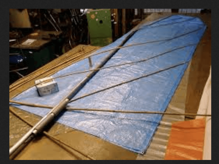

трудяга из минувшего века:
=одна вышка и лестница стоят всех денег !

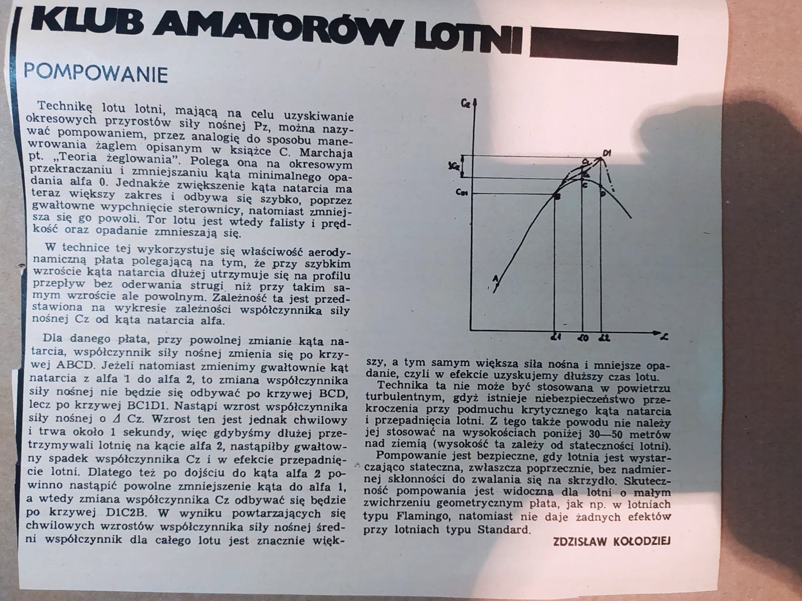

=достаточно почитать Топорова,
а также про ДИНАМИЧЕСКИЙ Су,Сх...в НЕСТАЦИОНАРНОЙ аэродинамике.
=многое можно проверить на дельтаплане (волновой полиот)

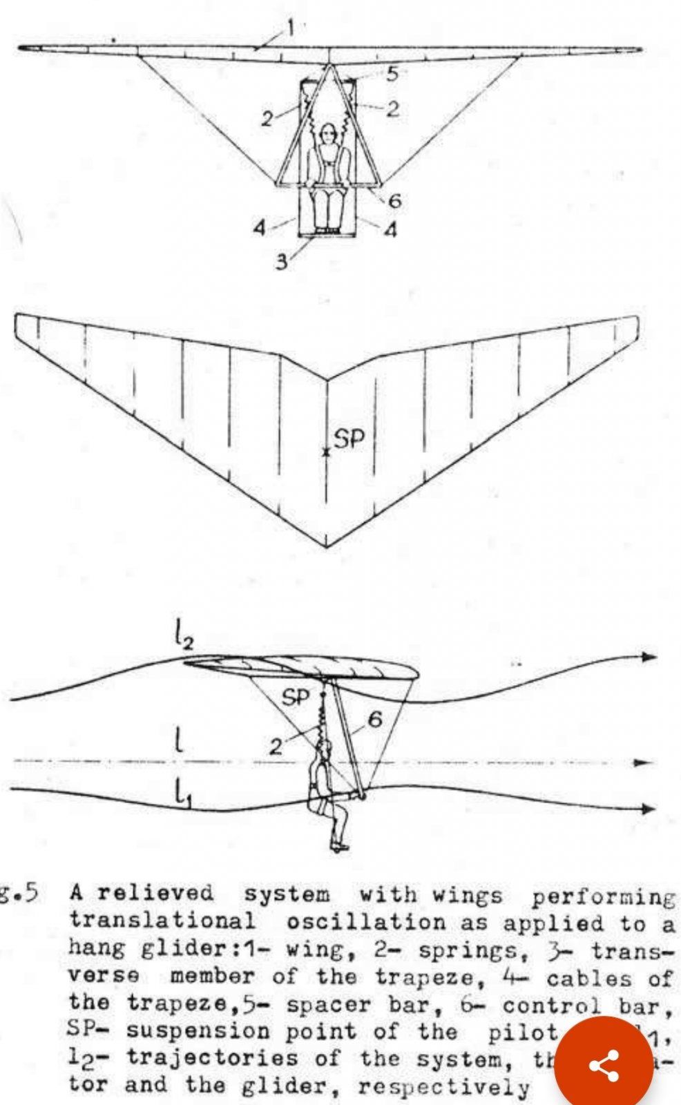

И Вас ничего не смущает в этом рисунке? Ну, например, что при движении крыла вниз оно будет разгоняться, а вверх- замедляться. То есть, пойдёт раскачка по тангажу. Это как минимум одна из проблем. Про энергетические затраты пока молчим.
Чтобы это заработало, центр тяжести должен быть на высоте крыла.
И это работает, потому как большие перелётные птицы именно так и машут крыльями в установившемся равномерном полёте. Ну там ещё добавляется едва заметное круговое движение, не влияющее на сам принцип.
На дельтаплане такое не прокатит ни за что и никогда 🤓
Некоторые пытались применить машущий принцип на дельте , как средство долёта ! Время от времени . 😉Вставали на трапецию и вроде эффект просматривался.................
...как средство долёта ! Время от времени . 😉Вставали на трапецию и вроде эффект просматривался.....
Ну так и махолёты помянутых здесь великих теоретиков летят точно так же, планируя вниз, и вожможно слегка добавляя тяги, хотя сомнительно. Долже прямолинейно летящих пилотируемых махолётов с мотором нет. Про самостоятельный взлёт вообще не стоит упоминать.
