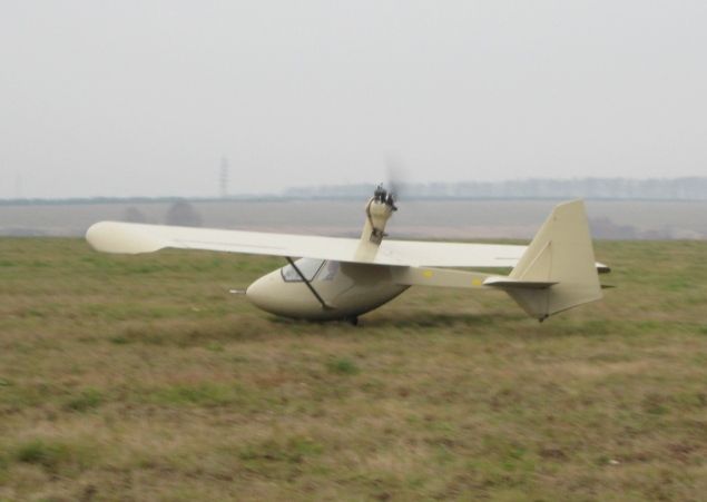

Смотрите KR-2. Есть обходные технологии. Например при постройке планера,что на фото, имелись (в привычном понимании) лишь матрицы законцовок крыла.Остальное-на болванах, плоскостях и с "гибкой матрицей".

Планер стекляннокомпозитный. Дюралевые лишь подкосы и всяческие узлы и тяги. Эксплуатационнве перегрузки +6/-3 (ЕМНИП) Пилотаж на нём выполнялся смело. К=14-15. Профиль крыла-Р-IIIA.  Масса пустого-около 100-110 кг (уже не вспомню). Изначально был без мотора.
http://www.reaa.ru/cgi-bin/yabb/YaBB.pl?num=1205170214/0
Болван фюзеляжа похож на ваш проект. Есть готовые матрицы. Только тема заглохла :'(
