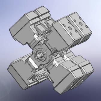

Вторая звезда или пятый БСМ по счету. Соблюдаем все правила конспирологии.  🙂
Исходя из классического "До первой звезды нельзяяя!..." по логике после первой, т.е. со второй и далее, можно ВСЁ! 😉
Как вторая, третья! Первые два ВАши двигатели - кресты или звезды!
Вот Ваш V - образный похоже не жилец.... :'(
Кресты, на базе ЦПГ мотоцикла "Восход"! Затем, в связи с названием этой ветки, применяем "звездность" в названиях. Поэтому первой звездой будет 4Ц 2Т на базе ЦПГ РМЗ 550. Это третий мой БСМ. Четвертым назначим V-образный, но я его делать, по известной причине, не буду. И тогда следующим должен быть -

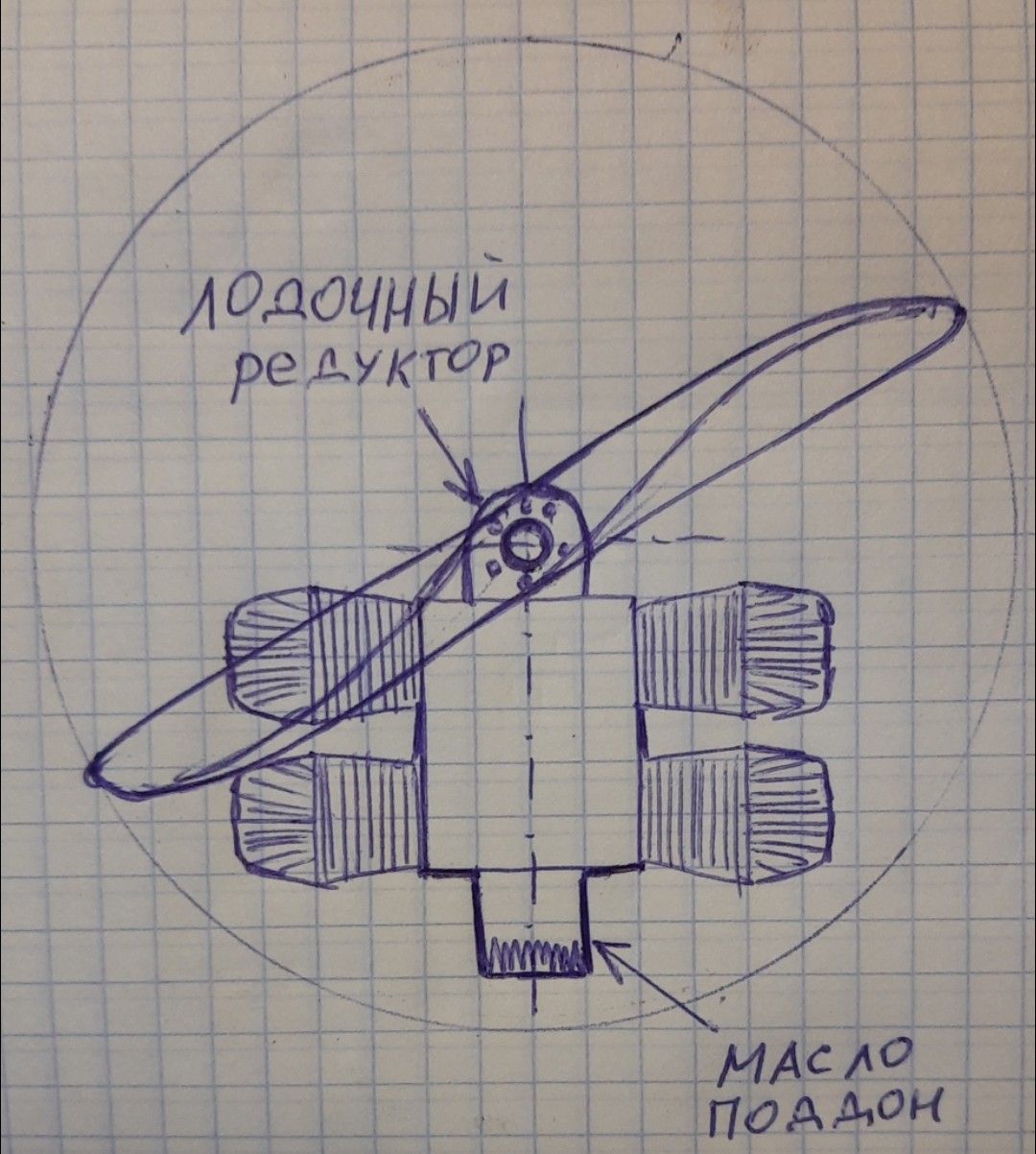

Ну и не заморачиваться тогда особо, просто развернуть вторую пару цилиндров предполагаемого 4Ц оппозитника на 90 градусов. Получится псевдо крест-тандем. Вспышки будут через 90 гр., с воздушным охлаждением тоже всё наладится.
ИМХУ
А если так?
Был бы 4т 25л.с с оборотами 3600. и весом хотя бы 27кг. Или 2т чуть менее рмз-500 35-37л.с и вес с редуктором и резонатором те же макс 27кг

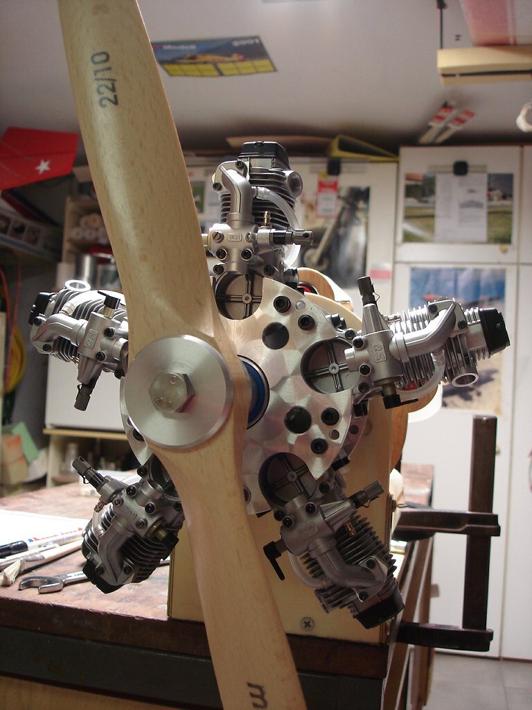

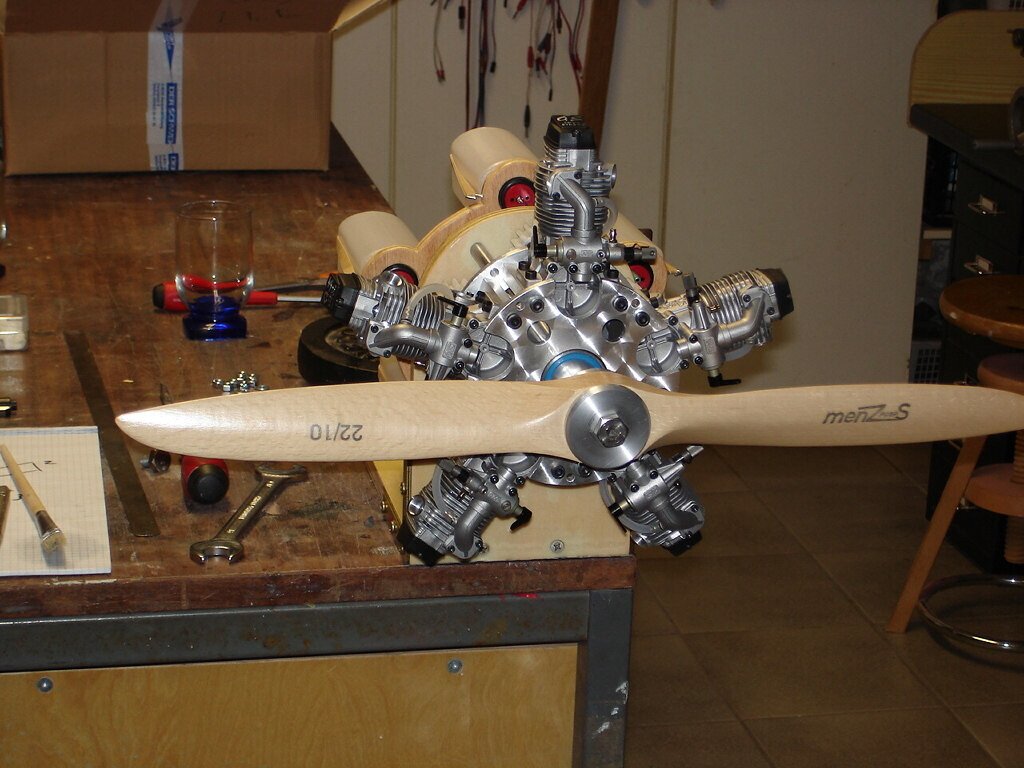

...взять пять китайских десяти-пятнадцати сильных четырехтактника, и собрать в такую звезду...
...вес до 100 кг. точно влезет...
...Как вариант для сборки звезды, взять двухтактники для паромоторов, в них не будет проблем со смазкой и общей регулировкой, настроить их на работу одновременно, на общий редуктор через шестерни...
