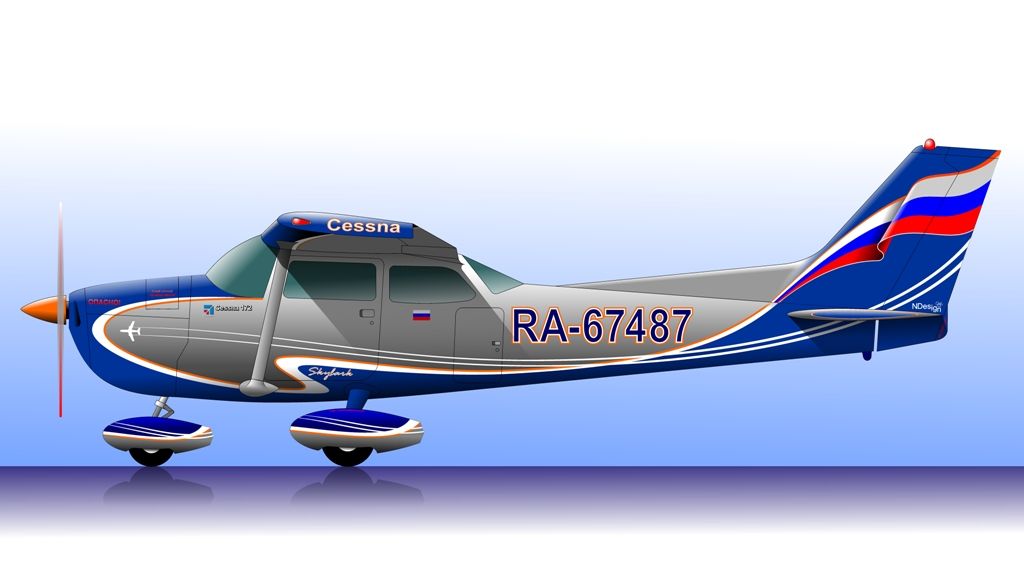

Добрый день, Марат!
Раскрасить именно Скайреджер мне ни кто пока не заказывал, но по поводу схемы окраски его могу сказать следующее, в принципе все самолеты одинаковые. Отличаются только размерами и некоторыми пропорциями. Поэтому нанести можно практически любую раскраску на него. Это не есть проблема. Всё что вам может понравиться на любом другом самолете, с некоторыми корректировками может быть наложено и на ваш самолет также, ровно как и на любой другой самолет. Поэтому не стоит рассматривать дизайн окраски самолета как принадлежность одной определенной модели.
Свобода выбора за вами. Я-же, в свою очередь, готов разработать для вас либо оригинальную схему, либо переложить на ваш самолет, любую другую ливрею с любого другого, понравившегося по внешнему виду самолета, вертолета, автомобиля, межгалактического крейсера...  🙂
Как пример этого, на предыдущей странице есть фото Цессны 172 в раскраске а-ля Аэрофлот. Вот пожалуйста, ливрея с Боинга да на Цессну...  😎
Заказывайте. Условия заказа можем обсудить как непосредственно здесь, таки в личной переписке или по телефону. Все мои координаты есть внизу каждого моего сообщения.
С удовольствием попытаюсь оказаться для вас полезным.

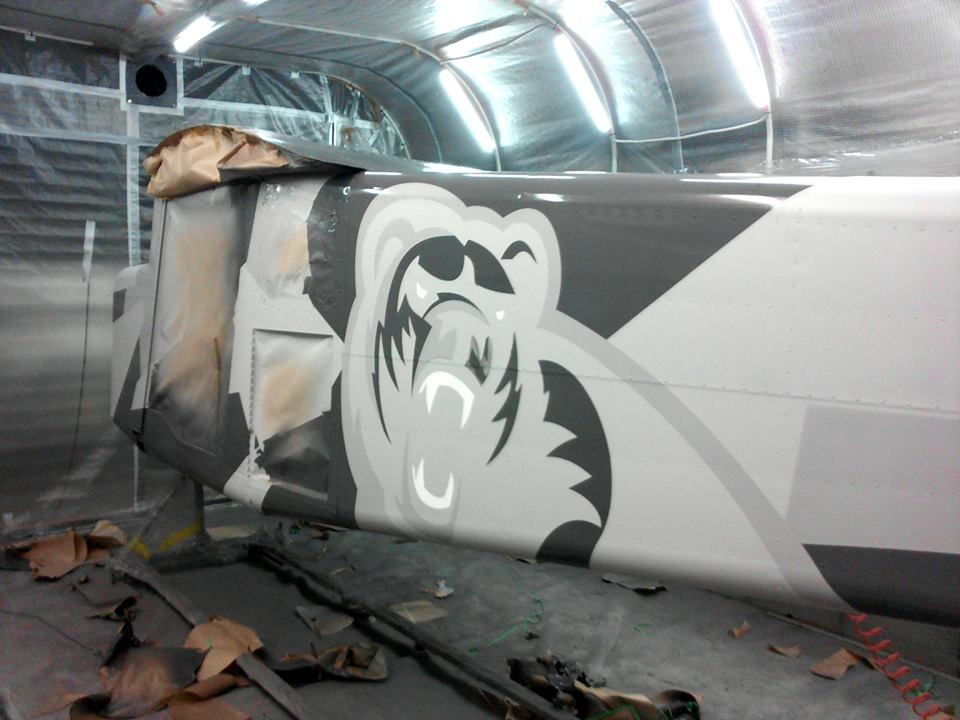

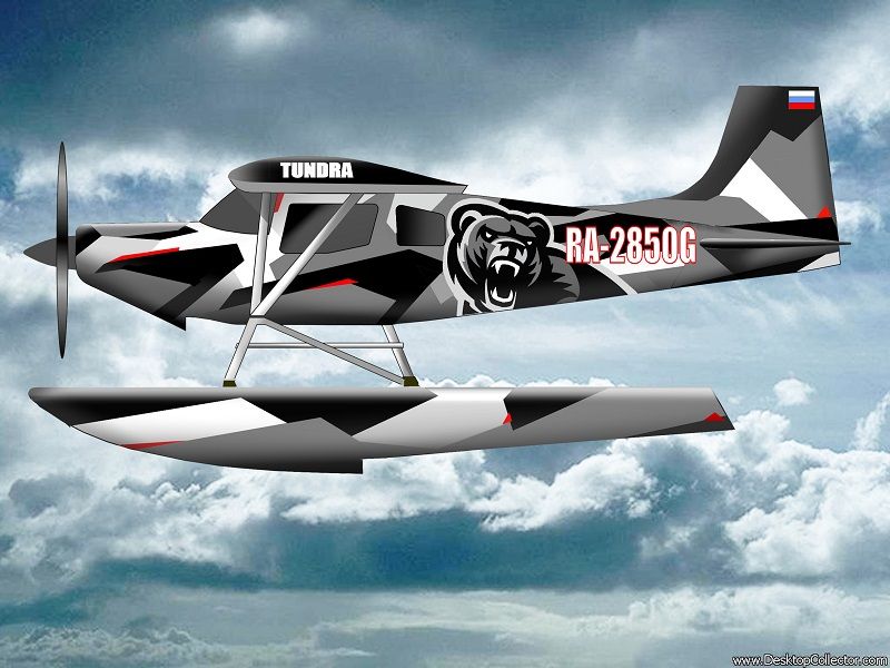

Сейчас начал окраску Тундры.
Новая тундра будет примерно такая.

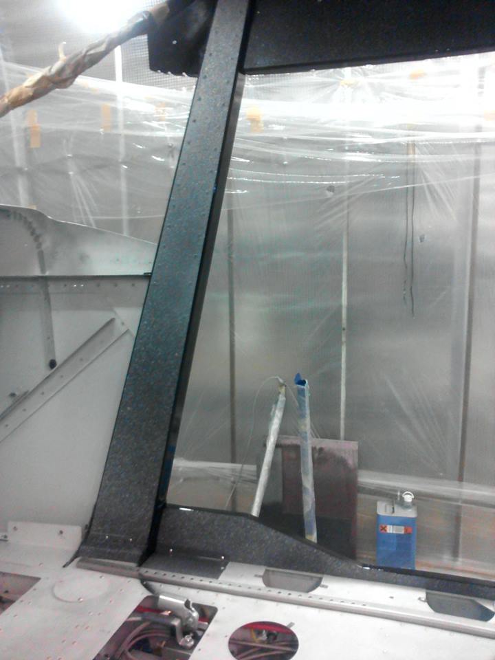

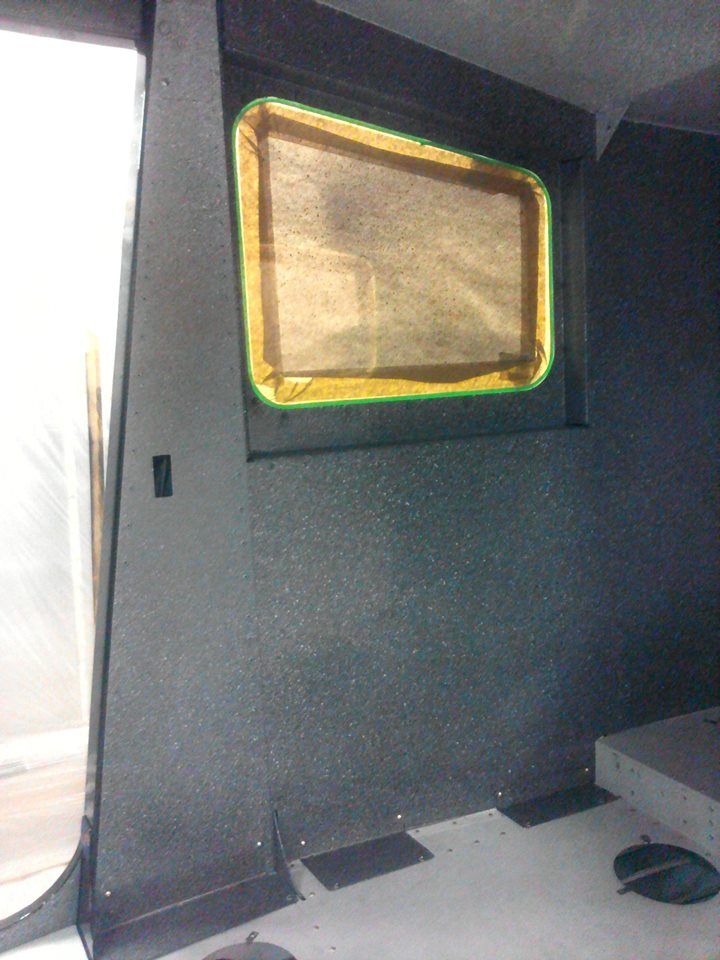

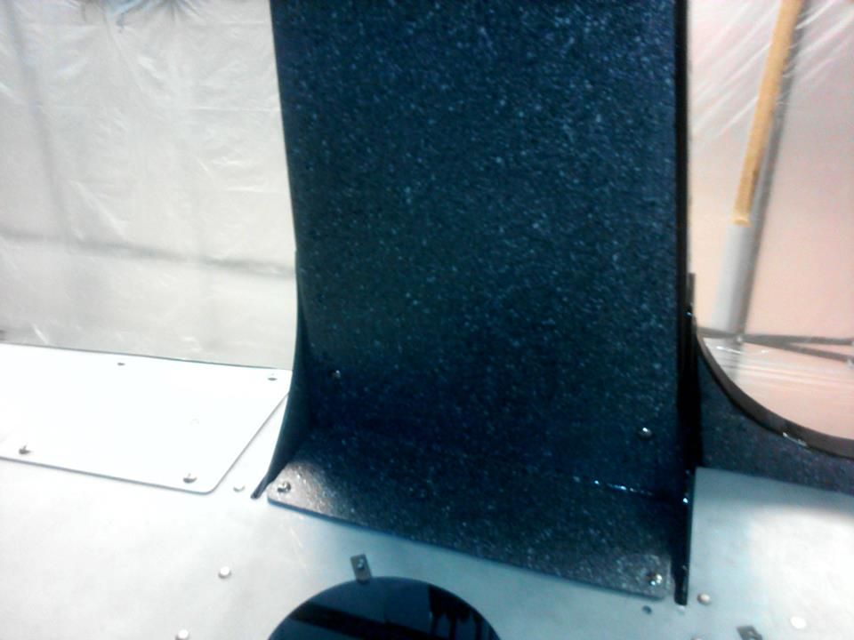

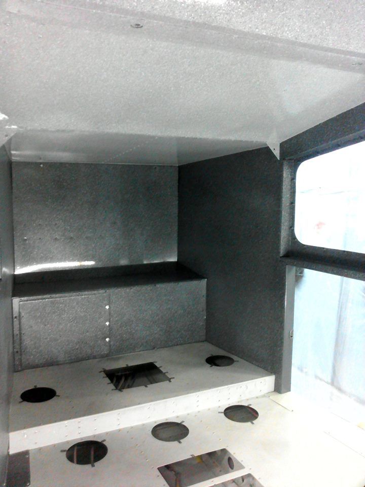

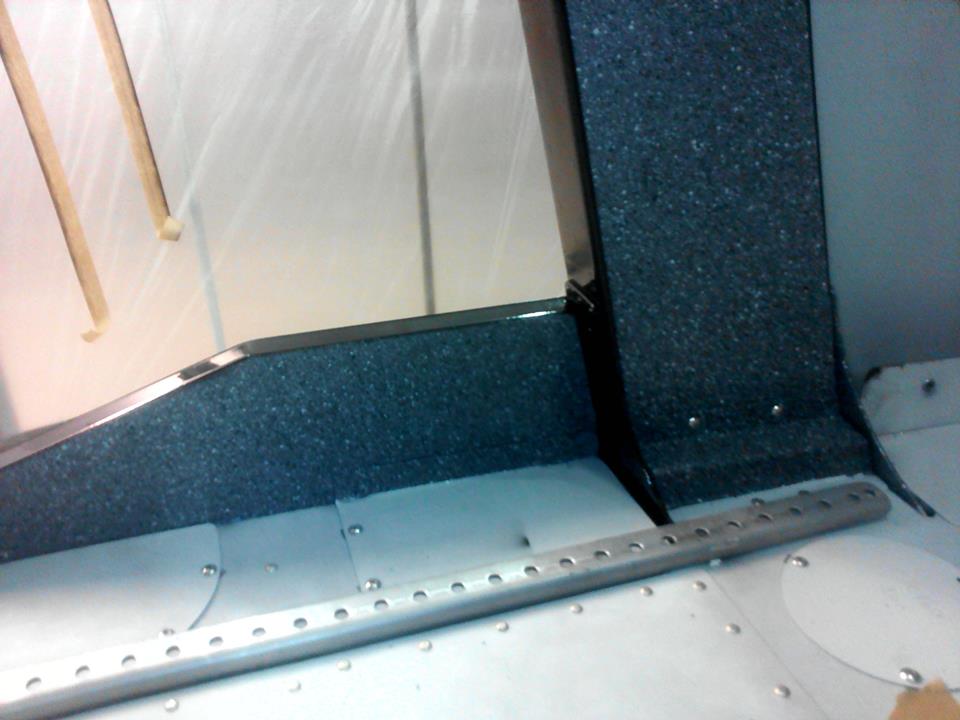

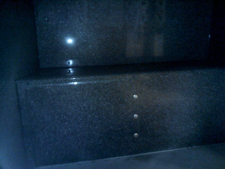

Окраску Тундры решено было начать с оформления салона кабины. Поскольку заказчик отказался от применения всяческого рода панелей и обшивки, нужно всё внутри покрасить. Подумалось если просто покрасить, выглядеть он станет, скажем так, не очень. Такой себе выйдет танково тракторный дизайн интерьера, со всеми заклепками и винтами внутри.
Изобрели такую вот рябенькую окраску, способом набрызга. Получилась такая вот текстура, типа каменной столешницы. В целом вроде-бы ничё. Всем, кто видел, понравилось. Думаю еще когда сёдла вставим, панель приборов смонтируем, пол застелим, будет нормально.

Заклепки теперь в глаза не бросаются.
Потолок сделал светло серый, борта серые, а проемы дверей и лобового стекла выделил черным.
Такая вот гамма, в соответствии с цветами наружной окраски.
Маладец, мужик! Понимает,что дермонтин отнюдь не сокращает взлётную дистанцию! 🙂
Это изобрели возможно (!) поляки лет ...дцать назад при окраске кабин планеров. Главное тут подобрать режим работы пульвера,чтоб "дристал" равномерно. У вас это получилось замечательно! Прям гранит, как в ...метро, красота и монументальность!  😎
Ну "изобрели" следовало в кавычки поставить конечно, а технология в принципе простая. Подобрать густоту краски для величины капелек по высоте и настроить регулятор давления на 1 -1,5 кг. Вот так, на малом давлении, пульвер и плюёт краску. Регулируя давление, больше или меньше, получаем разный по диаметру размер капель. Чем давление выше, тем капли мельче.

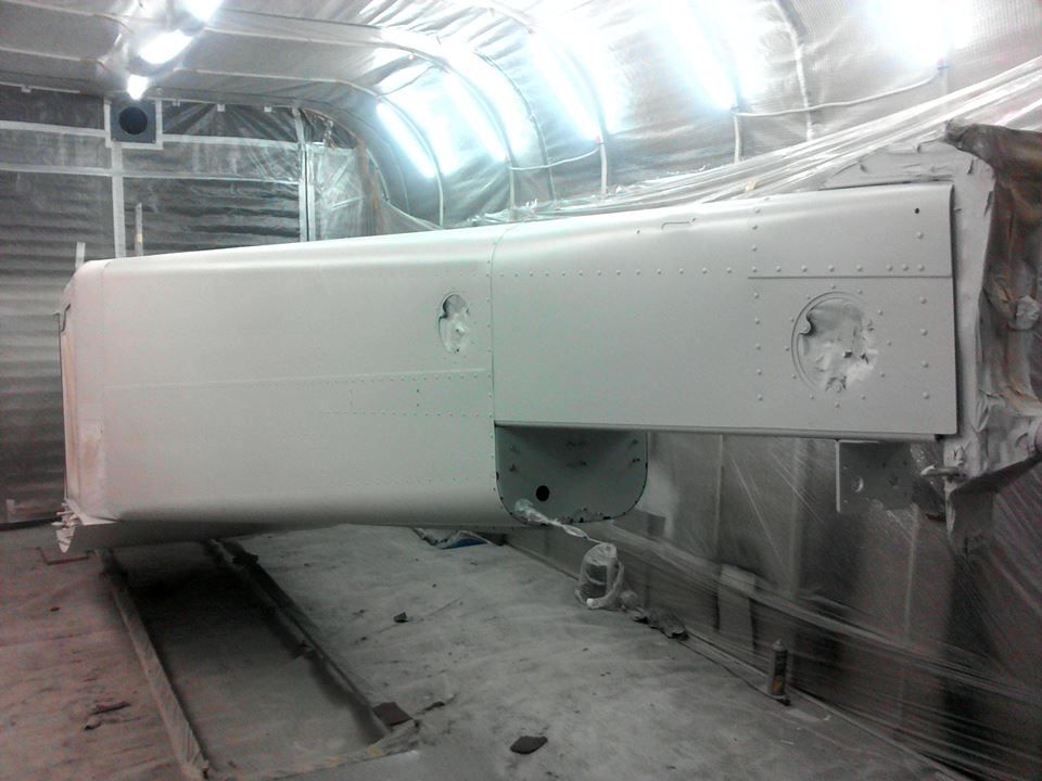

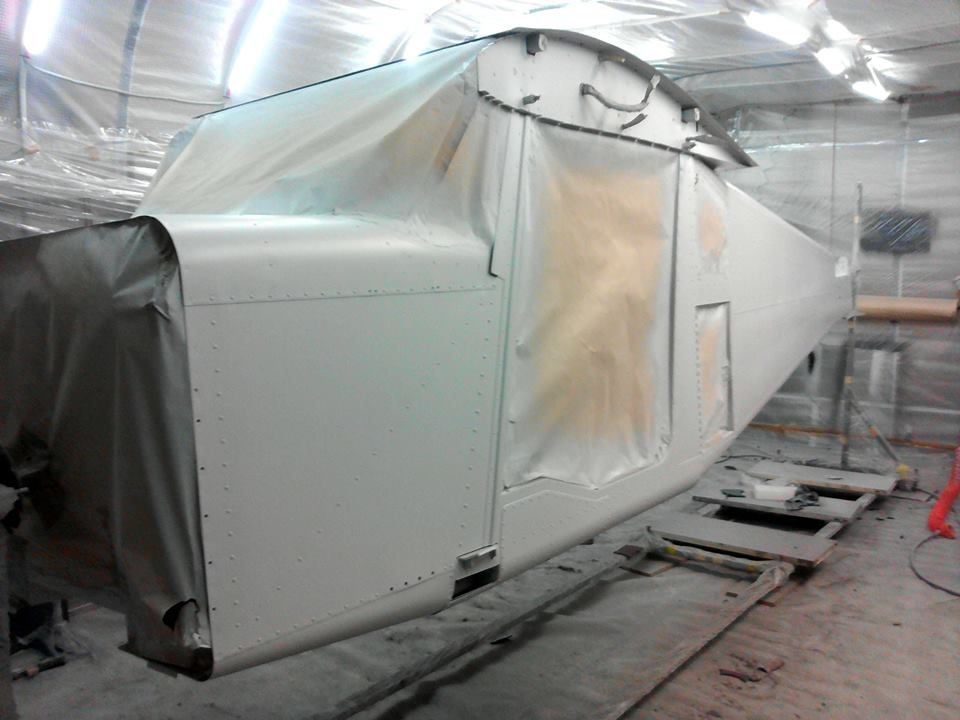

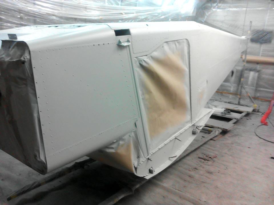

Загрунтовал фюзеляж...
    70 КБ · Просмотры: 124
    54,5 КБ · Просмотры: 121
    77,5 КБ · Просмотры: 113

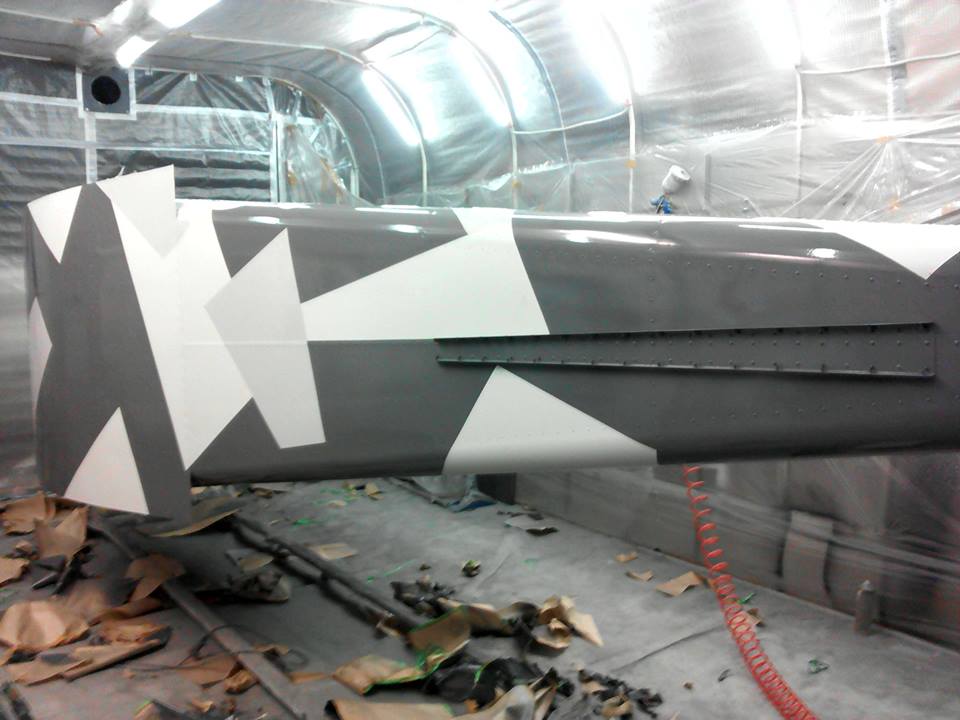

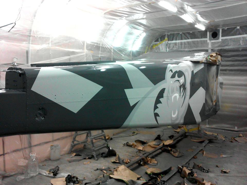

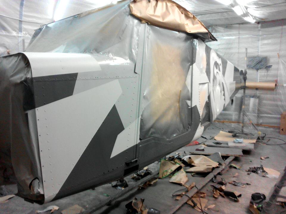

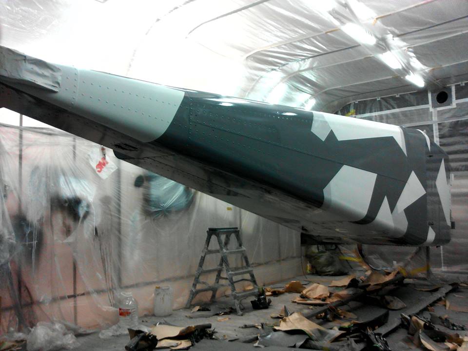

Приступил к покраске фюзеляжа.
Половина работы уже проделана, положил два цвета. Осталось еще один, черный и красненькие акцентики.
    75,2 КБ · Просмотры: 112
    80,3 КБ · Просмотры: 122
    75,5 КБ · Просмотры: 124
Сверху и снизу.
    66,3 КБ · Просмотры: 118
    73,7 КБ · Просмотры: 112
