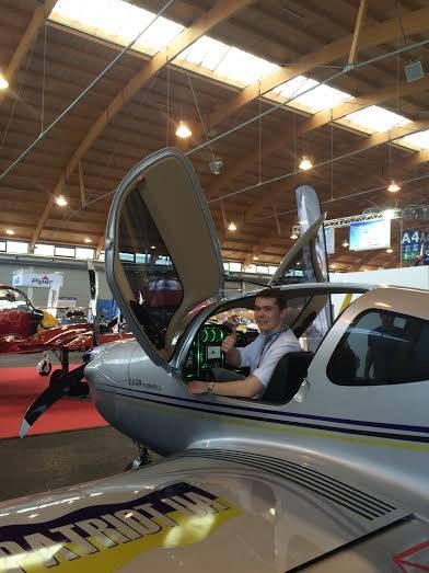

О внешней и внутренней отделке ЛА собственной конструкции.
Вот еще он справа, слева и с приветом из кабины.

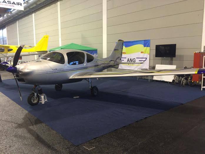

Покрашен, соответственно, в Украинском колорите по специально разработанной схеме национального дизайна
Бросается в глаза, что ленточку на самолете опустили ниже черного фрагмента вышивки и сильно не дотянули до него, что, на мой взгляд, ухудшает восприятие. На эскизе-то было по-другому, логичней.
Если не секрет, вышивку, ленточки и флаги клеили или красили?
    6,2 КБ · Просмотры: 148
Наклеено всё винилом, а по нему цвет и изображения напечатаны типографским способом.
Типа, как на маршрутках рекламу клеят.
Лепили второпях, уж сильно перед выставкой спешили, ну и отступления от эскиза возникшие в процессе оклейки уже ни кто исправлять не стал, но тем не менее общее своё впечатление он произвел, а в последующем планируется переделать схему окраски. Идея возможно останется прежней, а вот эти, как раз, детали следует учесть, согласен.
Понял, спасибо. Еще вопрос: а винил - крайний слой, или после его наклейки все поверхности лаком покрывают? Ведь, обычно, со временем края винила пачкаются, задираются, что выглядит неопрятно. Как нибудь края можно закрепить и защитить?
А то близится время думать об индивидуализации наших детищ.  🙂
Нет, если пленка качественная, края у нее ни как не задираются. Просто нужно брать пленку от зарекомендовавшего себя, со стороны именно качества, производителя.
Автомобили, вон, вообще целиком оклеивают винилом, но не всяким ведь, именно предназначенным для этих целей. В особых случаях края и саму пленку натянутую в углублениях рекомендуют дополнительно подклеивать специальным праймером.
Не используйте просто виниловую пленку из хозяйственного магазина и всё. Берите, например Oracal, Orafol, а также Neshen, Hexis, 3М.
Все пленки подразделяются на серии. Каждая серия имеет своё предназначение, например в зависимости от поверхности на которую она клеится, от собственных свойств, светорассеивающая, флуоресцентная, полупрозрачная, светоотражающая, металлизированная, трафаретная... В зависимости от состава клеящего слоя, затвердевающий, сильный, слабый... От механических свойств, плотности, толщины, слоистости, термостойкости, эластичности... От состава полимера, поливинилхлоридная, полиэстер, пропилен... Для защиты краев используется бронирующая пленка... и т.д. и т.п.
В общем, выбор широк.

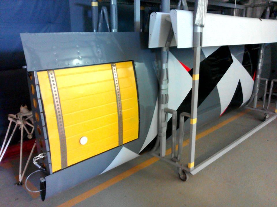

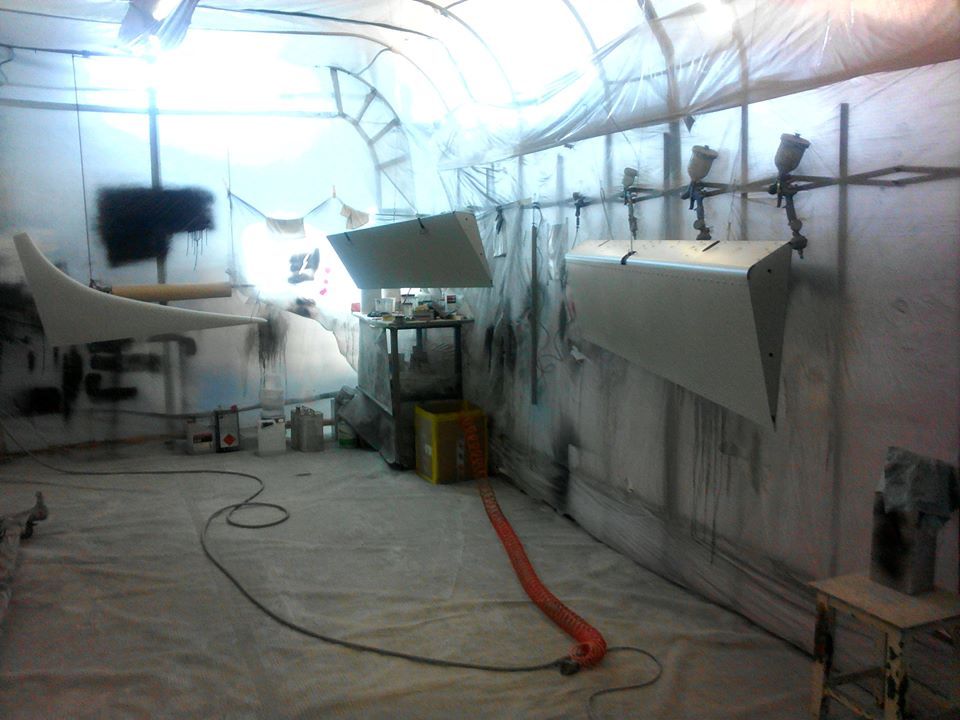

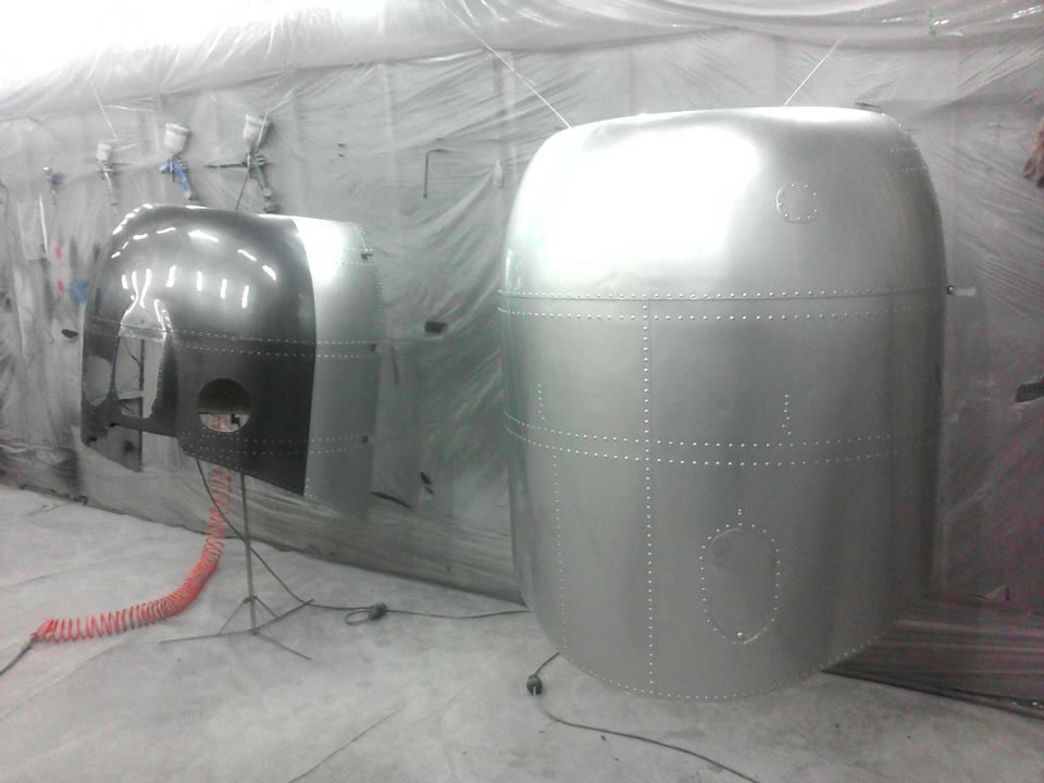

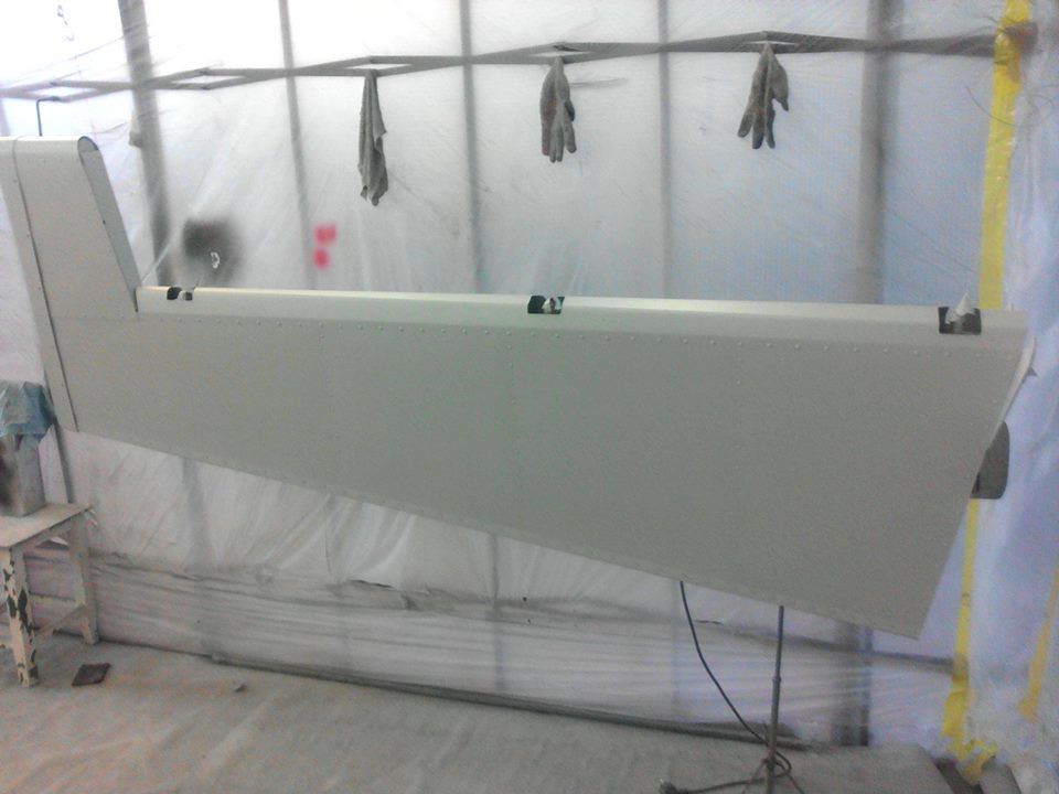

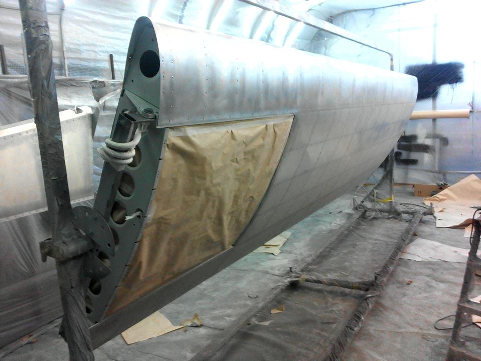

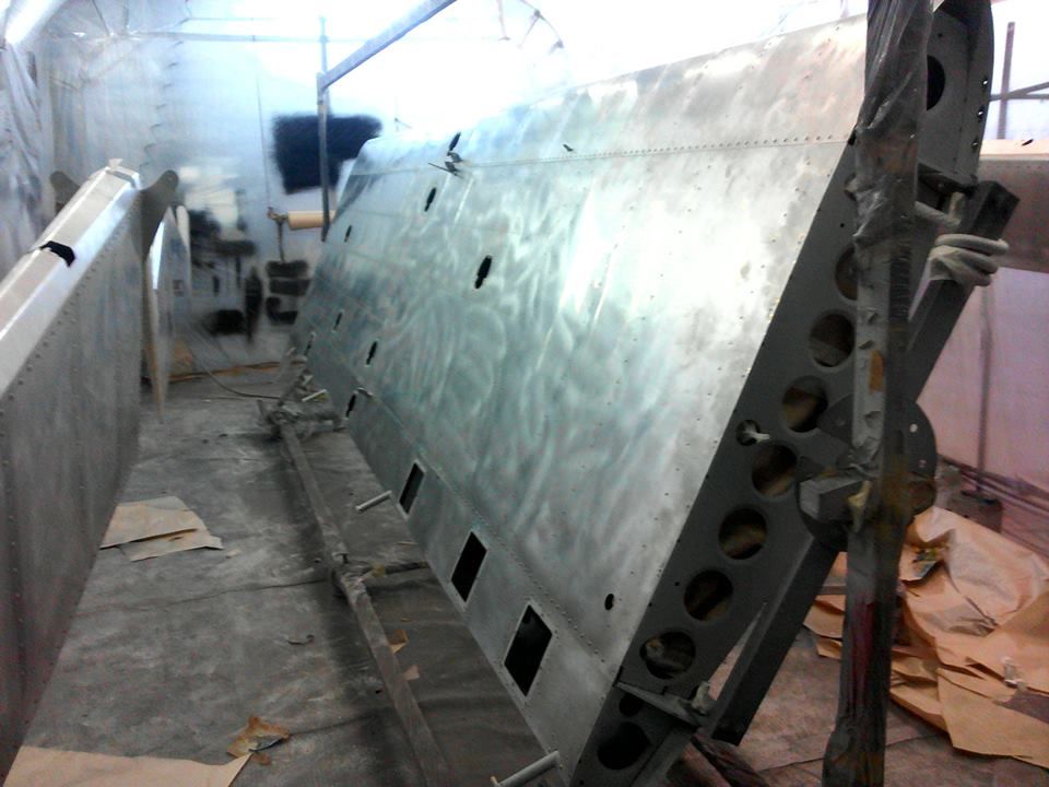

Докрашиваю потихоньку Тундру. Почему потихоньку, объясняю, краска Дю-понт Имрон всем хороша, но имеет одну особенность. Полностью полимеризуется только по прошествии трех дней. Если начать производить манипуляции по смене цвета, раньше, блин, остаются на ней следы которые затем даже заполировать не удается. После дней 7-ми, 10-ти вообще не полируется. Полиуретан крепкий однако...
Дошла очередь до крыльев и оперениев. Одна консоль уже готова. Рули-хвосты на половину.
    76,9 КБ · Просмотры: 151
    81,9 КБ · Просмотры: 156
    83,8 КБ · Просмотры: 147
Загрунтовал...

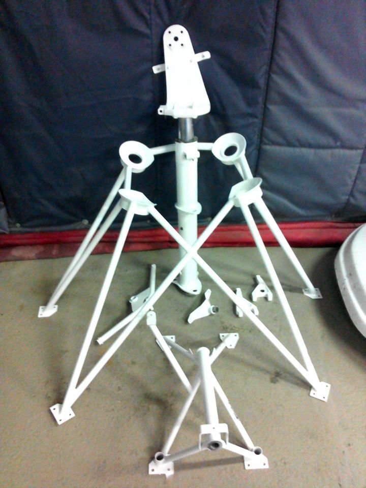

Между делом занимаюсь еще всякими халтурками, то мотораму нужно людям подновить...

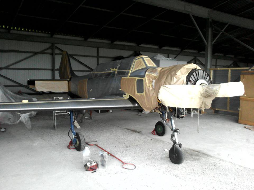

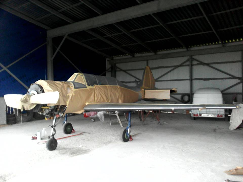

...то вот ЯКа подмарафетить. Подкрасить заказано ему передки, там где мухи его поклевали.  🙂
Подготовил вот.
    57,4 КБ · Просмотры: 150
    74 КБ · Просмотры: 152

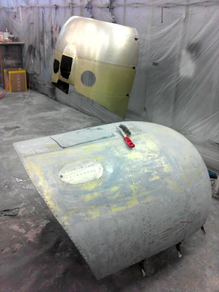

Капоты перекрасил полностью. Смыл старую краску, загрунтовал и выкрасил под лак.
В общем, будет как новенький, но только с торца. 🙂

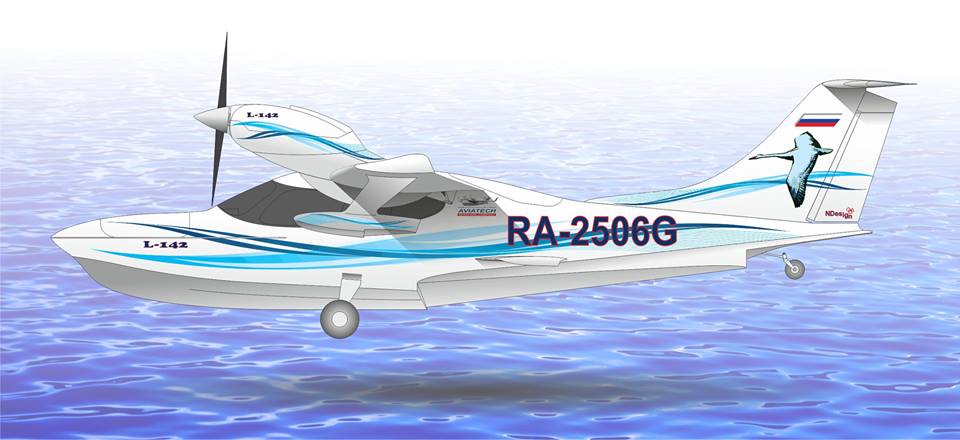

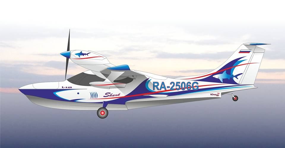

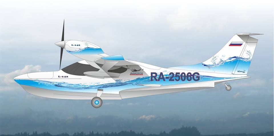

Не забываю и про дизайнерскую свою деятельность. Предстоит украсить лодку Л-42.
Вот такие варианты я придумал, опять-же на тему воды. В прочем, как и было заказано.
    50,2 КБ · Просмотры: 158
    36,6 КБ · Просмотры: 160
    37,4 КБ · Просмотры: 156
Заказчик выбрал второй вариант. Первый вариант посчитал тривиальным, а третий слишком радикальным.  😉
На вкус и цвет..., как говорится. Обосновал он все правильно, на мой взгляд так оно и есть.

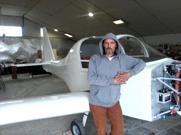

А вот и следующий борт подготовленный к оформлению. Ф-007 Олега Фофелова, Сооруженный для Сергея Коротких собран, облётан, ждет приложения уже моих рук. В июне будет исполнен!

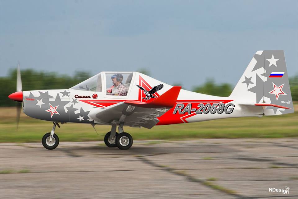

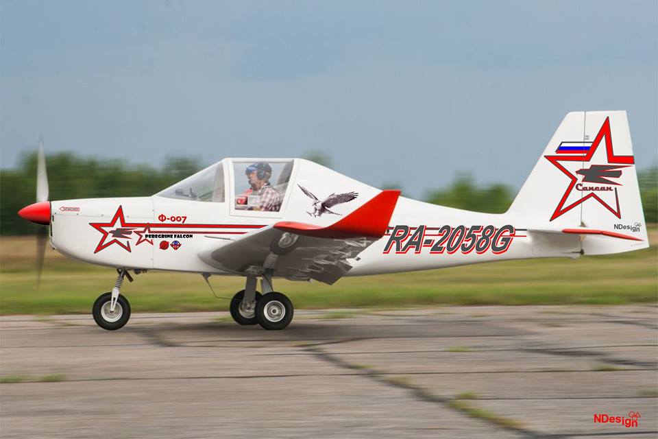

Для оформления самолета Ф-007 предложены, по предварительным согласованиям с заказчиком такие варианты ливреи:
    54,9 КБ · Просмотры: 144
    53,5 КБ · Просмотры: 148
    55,9 КБ · Просмотры: 150

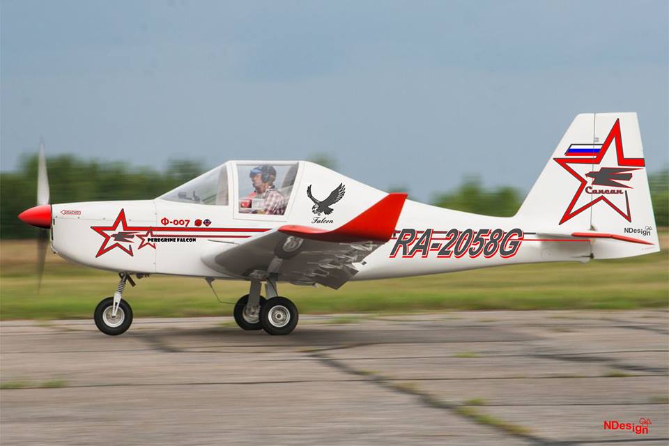

Еще:
    53,2 КБ · Просмотры: 139
    53,9 КБ · Просмотры: 137
    53,5 КБ · Просмотры: 134
