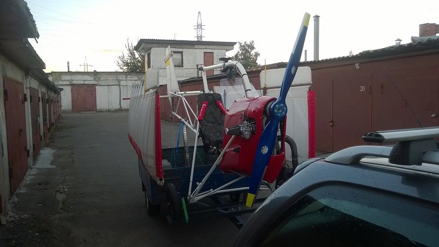

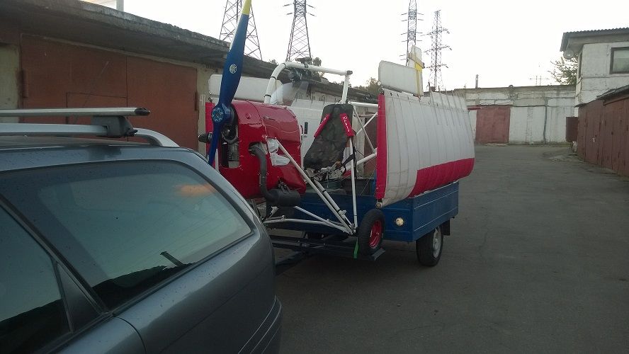

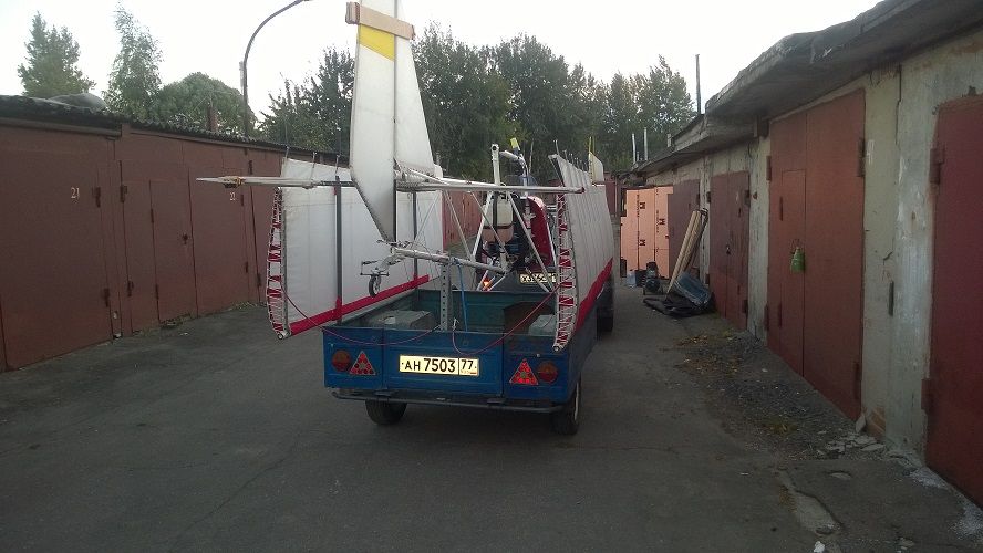

несколько фото..
    61,7 КБ · Просмотры: 208
транспортная конфигурация..

так для поддержания разговора..

А можно  фото управления с разных ракурсов? Управление по тангажу я вижу а вот как управляются элероны не понятно, и управляются ли они у Вас вообще?
Всем спасибо за беспокойство о моём здоровье . Прямо чувствую себя не совсем потерянным для общества ..
тросовый привод. Откуда брали тросы-от мотоцикла, который стоит в гараже?
Мото не разбирал ,тросы от моторной лодки ..
