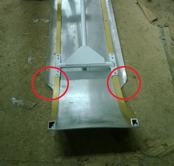

Вот этими выступами как ножами от рубанка  будет в снег зарываться. Лучше их наверх загнуть по профилю.

Уже загнуто..

Ну значит все Ок! Правда сам носок лыжи я бы немного переделал. Ну, во-первых, лыжи с прямоугольными носками конечно ехать будут, но выглядят скажем так - неказисто. Вы наверное видели, что большинство производителей лыж, хоть спортивных, хоть на снегоходах - в большинстве своем с острыми загнутыми вверх носками. Наверное неспроста? Ну и во-вторых укрепить носок лыжи от случайного разгибания при попадании в твердый сугроб, как вам уже посоветовали выше. Именно это имелось в виду под "хватанёт".

Во первых концы заостряют не везде - например сноуборд..
Для меня согнуть квадратную трубу в двух плоскостях проблематично , укрепить можно но если удар будет такой что загнёт носок - то большой вопрос выдержат ли полуоси ..

На сноубордах все носки как минимум закругленные и как раз по той же причине - чтобы острым углом лыжи ничего не зацепить.
Касаемо вашего варианта, то вашу квадратную трубу я бы обрезал примерно до середины изгиба  и  приклепал бы к ней уже подогнанную по изгибу дюралевую накладку с помощью усиливающих косынок или других профилей и уже к этой накладке приклепать по две усиливающие растяжки замкнув их на горизонтальном участке квадратной трубы. Ну в общем как то так, смотреть и подгонять лучше по месту.
Заостренный носок лыжи просто прошьет сугроб и полуосям точно ничего не будет, в отличие от прямоугольного, который как раз и передаст всю фронтальную нагрузку на полуось.
Ребят мы ведь Вам не спроста все это пишем,пееживаем за новичков. Я вот все это уже пропустил через себя и когда вижу явный косяк просто пытаюсь человеку помешать наступить на те же грабли, вот и все.  Лыж переделали много и на санях и самолетах совершенно разных, их простота на глаз порой подкупает, на самом деле тут гораздо все сложнее,со снегом шутки плохи.
Господа - товарищи ,я конечно в авиа лыжах мало что понимаю , но в обычных кое как разбираюсь . Закругления нужны когда вы ы поворот закладываете действительно чтобы носок не цеплялся. Со сноубордом всё ещё веселей..

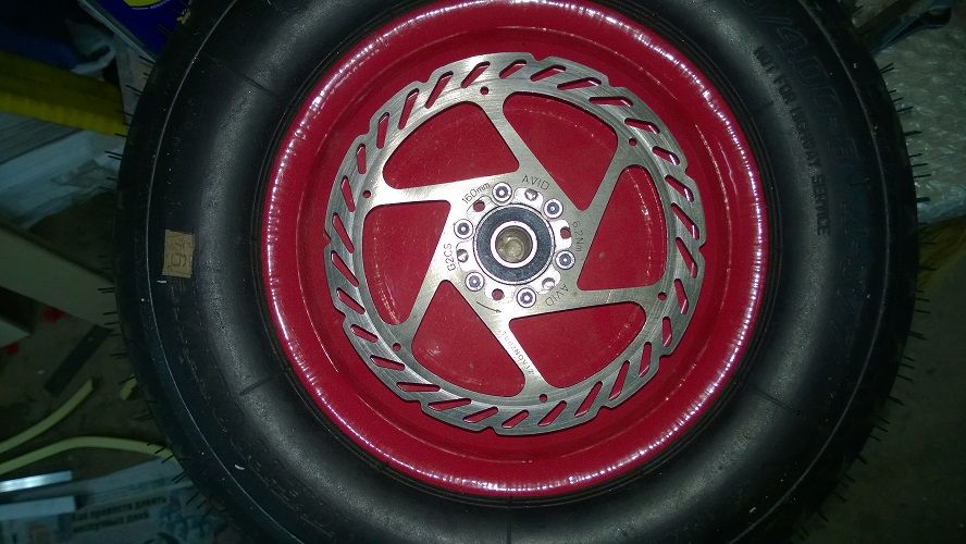

Покажите как вы закрепили тормозной диск на колесе.
Показываю , если надо могу пояснить почему именно так..

Да,надо было сразу пояснить .. Но тут интересней почему именно так. Фланец из дюраля неслучайно.. Дело в том что я хотел убрать торцевое биение диска , но так как втулка колеса это кусок трубы не фига не ровный происходит следующее - на станке всё ок , на оси опять бьёт. Поэтому ось зажимал в патроне колесо на оси крутил одной рукой другой подавал резец..  А закреплён фланец так - три болта закручены с обратной стороны , подрезаны чтобы сели на трубу и приварены.. Кстати я может и зря так . На ветке Е-12 просил выложить дабы посмотреть как Коваленко делает так там где приварен диск,где подшипник ..
