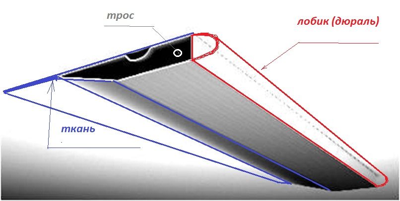

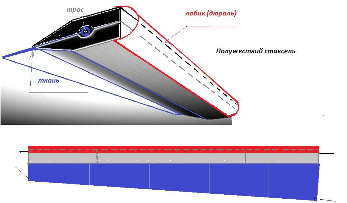

Нужно посчитать жесткий наборный грот дерево-пенопласт-карбонат/полипропилен/ и полужесткий стаксель. Вес аппарата до115+100, двс от 20 л/c. .........
А,  как на счет правила на стаксель ?
Не, за такое не возьмусь =). Это слишком трудоемко. Имхо, на первом этапе достаточно пользоваться приближенными методами, а все нюансы перекрывать запасом прочности.
