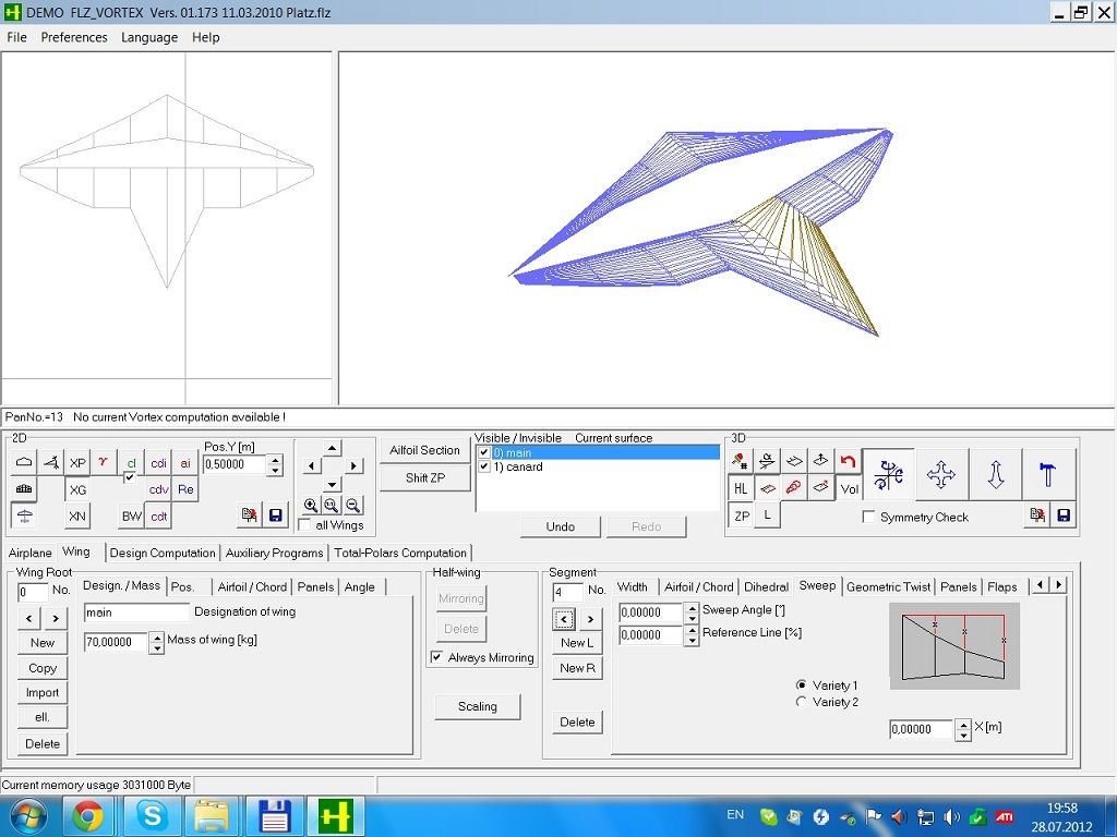

Еще один вопрос, коллеги на схеме ПП размах крыльев составляет приблизительно 3 ширины (размер основания крыла вдоль "фюзеляжа"). У меня пока примерно 6-7. Я склоняюсь к тому, что это крыло узковато, следует сделать пошире, например 4-5. Ваше мнение? :-?

Уважаемый DesertEagle, при попытках поработать с Вортексом появились вопросы.
Не сохраняет ФлайтСцену. Видимо демо. Не подскажете как решить? 😉(наверное в личку)
Профили. В разделе Профиль_дат более 1000 профилей, а в кнопке,.... а нет разобрался... 😀 заменил на BW3. вроде наиболее подходит...
Форма крыла в плане (вид с верху), длиной хорды подогнал форму крыла, но длина линии соединения с "фюзеляжем" не меняется. Получается смешной "хвост". Подскажите где кнопочка?
при попытках поработать с Вортексом появились вопросы. Не сохраняет ФлайтСцену. Видимо демо.
Бесплатная версия сохраняет проект всегда как файл DEMO.flz в папке с программой с перезаписью предыдущего. Просто переименуйте его в Проводнике виндовс на любое другое название.
Не понял о чем речь, лучше картинкой. Если о том, чтобы участки крыла сдвигать вдоль фюзеляжа вперед-назад, то это делается на закладке Sweep. Причем там есть два варианта, смотрите поясняющую картинку - либо относительно предыдущего сечения, либо относительно корневого. Можно указать угол Sweep Angle (удобно для указания стреловидности на крыльях), либо смещение X в метрах. На закладке Geometric Twist можно задавать геометрическую крутку. Тоже может пригодиться при моделировании платца или дельтапланов, кстати. Вообще, в проге есть неплохая встроенная справка (на англ. языке, пользуйтесь гугл переводчиком если нужно). Ну и метод научного тыка тоже никто не отменял ). Изменяйте параметры на вкладках, смотрите как меняется крыло. Там только на первый взгляд слишком много всяких непонятных кнопочек и закладок, но на самом деле все очень просто, если понять основную логику программы - создается несколько отдельных крыльев wing, в каждом по несколько сечений segment, а для каждого сечения можно задать профиль, смещения, углы поворота и т.д.

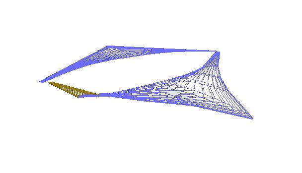

Разобрался. Незнаю как, но получил примерно что хотел... 😉

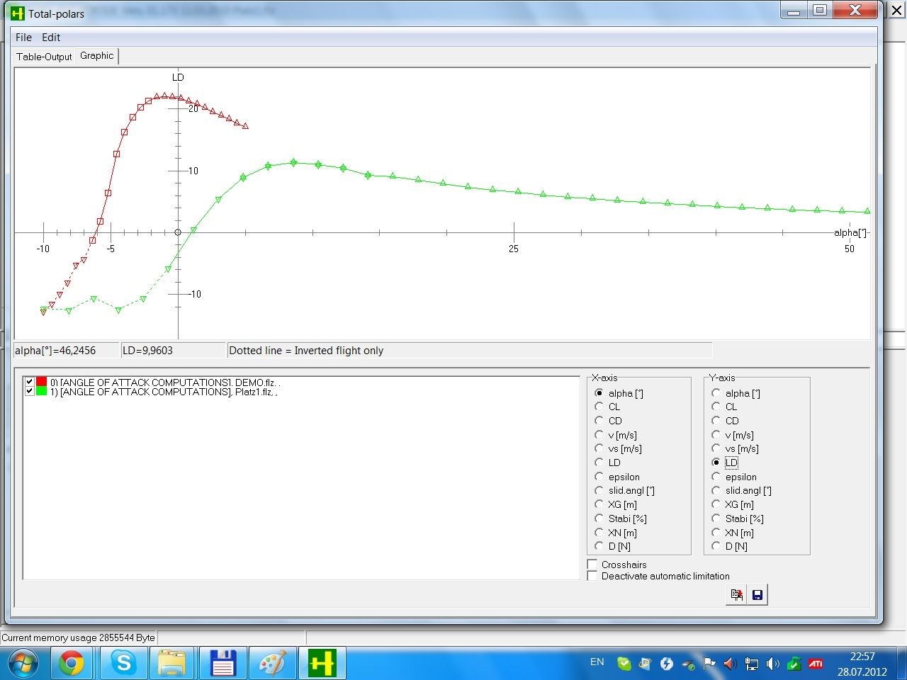

Пробую считать...

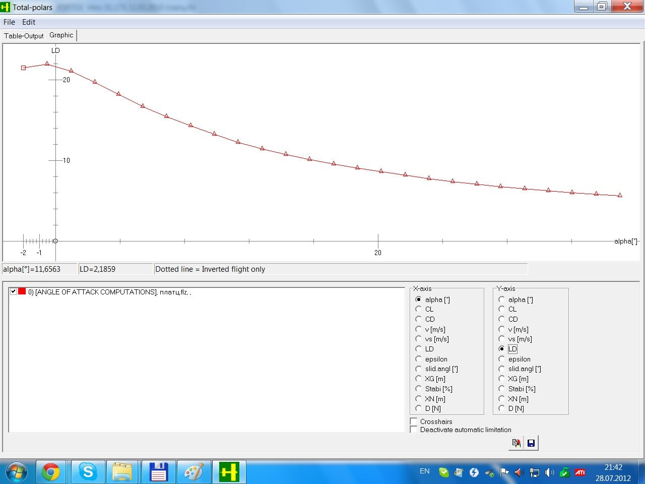

    137,9 КБ · Просмотры: 176
Если я правильно понял, то это график качества от угла атаки. Около 20 на углах от минус 3 до 3. На первый взгляд не плохо... 😀
Непонятно правда, почему максимум на отрицательных углах?

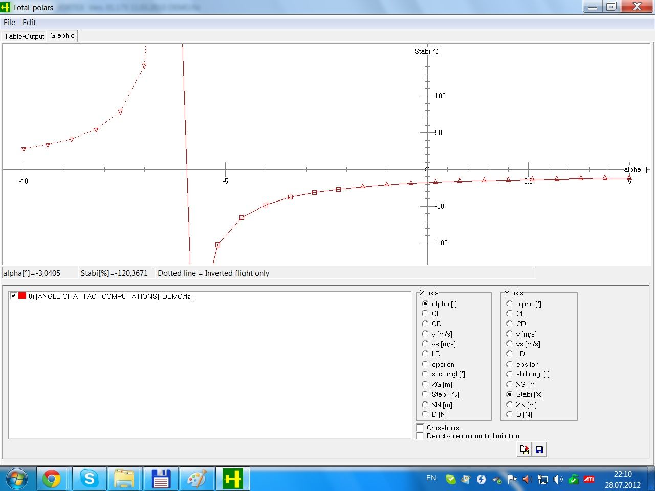

    87,5 КБ · Просмотры: 194
Похоже, что стабильность отрицательная... это минус... 😱
Похоже нужно изменить угол между передними и задними крыльями... Понять бы как это делается...

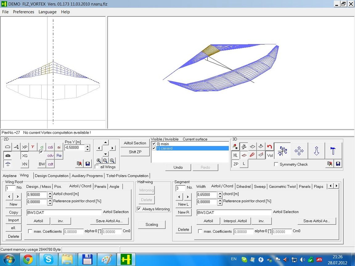

Ради любопытства и пользуясь свежеполученным опытом подкорректировал модель Платца в сторону более реального профиля ( с моей точки зрения ).

Что интересно, Вортекс предлагает сравнивать графики моделей! Потрясающе... 😀
Ясно видно, что качество парусов ниже, чем каркасного крыла...
