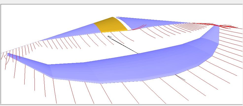

можно одну половину переднего крыла немного повернуть (через углы сечений)
При попытках менять угол сечения, симметрично меняются обе половинки. Подскажите плиз, где кнопочка?
Второй вопрос, хочу создать разрыв в центре переднего крыла для более точного моделирования, как это сделать?
ПС Нашел кнопочку, скрутил пловинку, пересчитал, центр сил переместился, кое-что еще изменилось, но как этому дать оценку? На что смотреть нужно?

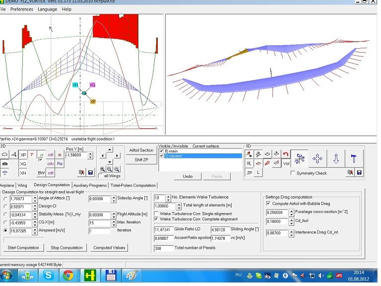

Продолжая вычислительные эксперименты и рассказ о них, сообщаю.  😉
Разрезал переднее крыло, посчитал. Качество снизилось до ожидаемых 11. Индуктивное сопротивление большое. Думаю, может затянуть этот промежуток тканью... 🙁
Не знаю ), надо разбираться. Похожая штука есть в XFLR5, которая тоже использует родственный панельный метод расчета. Моделисты по ней как-то определяют управляемость по крену. Поэтому я подумал, что и в Вортексе можно это сделать. Надо искать какие-то боковые моменты или угловые скорости по осям.
надо разбираться.
Пришел к выводу, что фишка в геометрическом несовпадении центра масс ЦМ и центра силы ЦС. В прямом полете они совпадают, а при перекосе передних крыльев ЦС смещается вправо/лево, и появляется момент вращения, под действием которого ЛА накреняется. Теоретически после этого должен возникнуть выравнивающий момент благодаря U-образной форме крыльев. Если вращающий момент сравнялся с выравнивающим, вращение прекращается. ЛА начинает скользить в сторону крена. Если при этом еще немого взять "ручку" на себя (задрать передние крылья) и увеличить тягу, получится красивый вираж... 😀

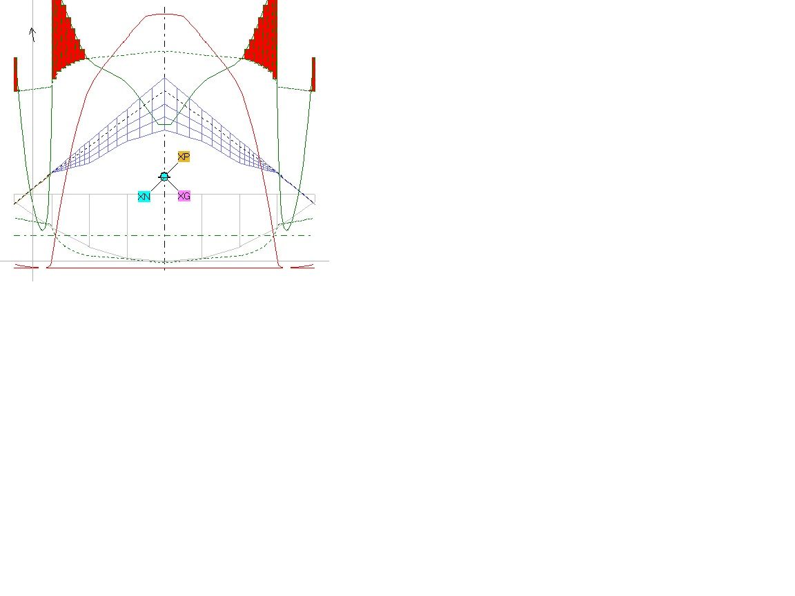

Похоже определился со стреловидностью переднего крыла. 40гр - оптимально. Улучшается управляемость и качество.
Интересно, что Вортекс обсчитывает хренову тучу параметров. Вот для примера рисунок и таблица.

Специалисту это наверное как бальзам на нервы...

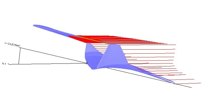

К стати кто-нибудь знает как создать у ЛА определенный угол крена в Вортексе? Второй день не могу сообразить... 😱

"накренил" ЛА,  тупо придав наклон (Дихедрал) каждому элементу крыльев. Кроме того скрутил (геометрическим твистом) переднее крыло. Обсчитал, поскольку ЦМ и ЦС совпали (это видно из рисунка) , прихожу к выводу, что момент по крену от "крутки" передних крыльев и выравнивающий момент сравнялись. Хотелось бы получить комментарии от "профессоров", правильно мы тут все понимаем? 😱 И вообще, в ту ли сторону гребем-то?
