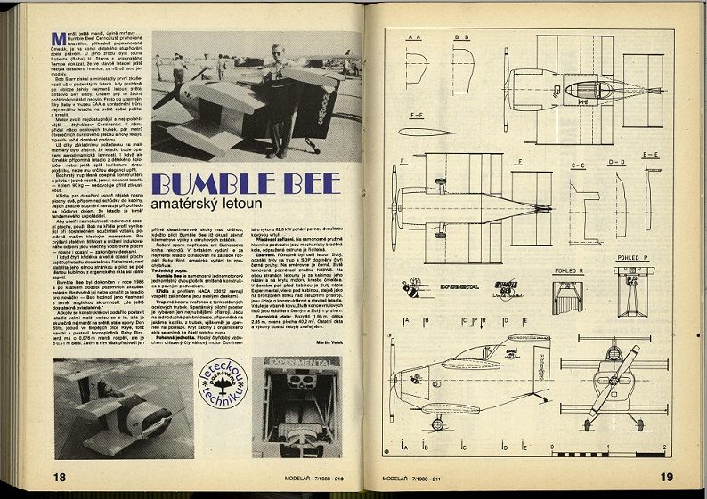

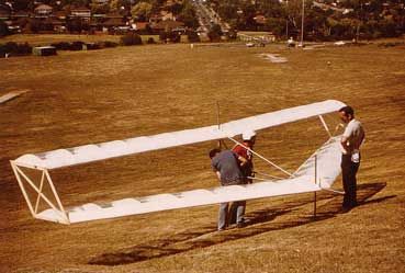

Нашел такой ЛА...
    21,2 КБ · Просмотры: 209
Только балансирный... Напрашиваются стакселя, и получается  ПП "верхногами"-высокоплан ... 😉
    17,7 КБ · Просмотры: 176

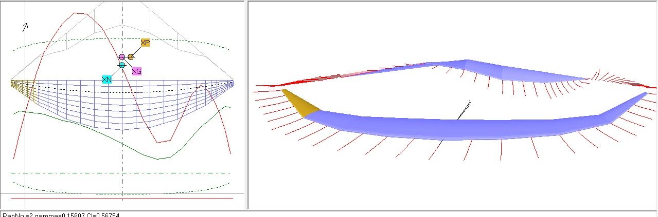

Вот какая штука проявилась... при перекосе передних крыльев воздушный поток от крыла направленного вниз попадает на верхнюю поверхность второго крыла. Подъемная сила этой половины резко падает. (красный график на картинке слева) На форуме где-то проходила инфа о биплане (тандеме), который падал в штопор без возможности выхода из-за взаимовлияния плоскостей. Это напрягает...

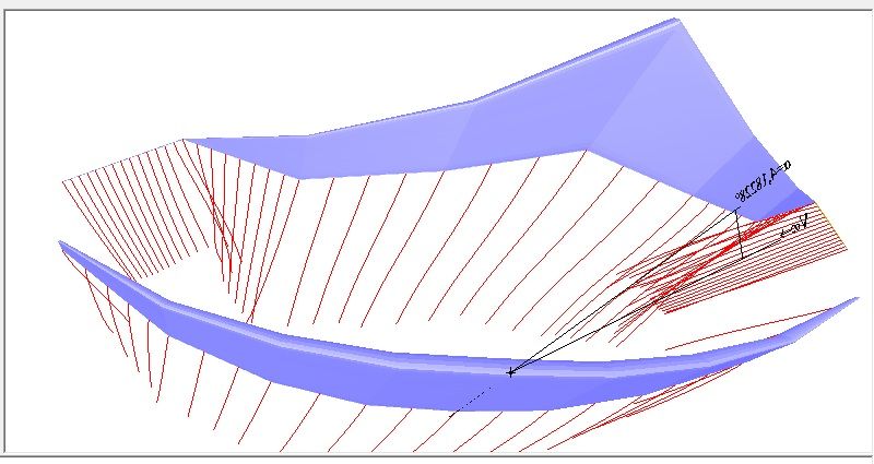

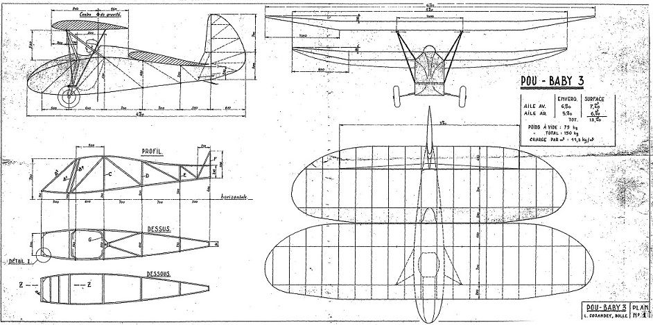

Есть ли у кого габаритные чертежи Блохи, попробую продуть в Вортексе, может удастся чего рассмотреть... Покумекав, прихожу к выводу, что на просчете модели я задаю слишком большой угол скручивания управляемого крыла. Если работать в реальных диапазонах, то все неплохо.

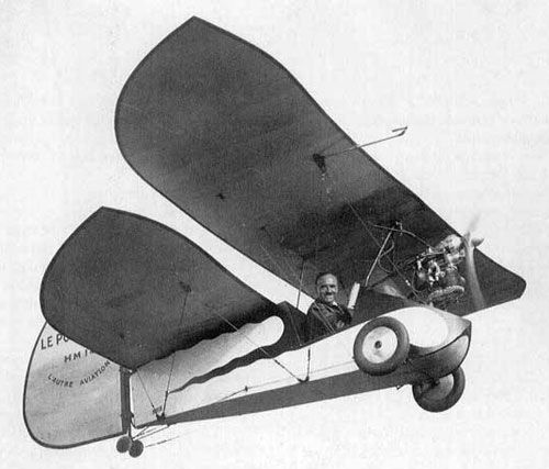

Похоже конструкторы смогли заставить Блоху летать нормально...
"Бейнес модифицировал компоновку и усоврешенствовал конструкцию стандартной "Блохи" в соответствии с принятыми требованиями летной годности следующим образом:
центровка была сдвинута вперед к координате 60 см от передней кромки, что соответствует 40% хорды переднего крыла
размах переднего крыла был увеличен с 5,2 до 6,7 м
ось поворота переднего крыла была сдвинута в более переднее положение
носовая часть фюзеляжа была спроектьирована заново таким образом, чтобы двигатель был установлен на мотораме и нориально закапотирован, при этом радиатор убран внутрь фюзеляжа для уменьшения лобового сопротивления
После такой модификации самолет успешно налетал значительное количество часов под управлением многих пилотов. Скороподьемность, изначально недостаточная у протопипа, в этом варианте более удовлетворительная. Вообще самолет не обнаружил каких либо пороков.
В последующих модификациях свободнонесущей "Блохи" были сохранены изложенные выше принципы обеспечения устойчивости но полностью пересмотрена конструкция. Были исключены все тросовые растяжки и устранена недостаточная прочность стандартной "Блохи" при аэродинамических нагрузках, возникающих в случае действия отрицательной подьемной силы."
Это успокаивает...
Вот схема модифицированной блохи
А вот эта сваливалась в пике
А внешне разница совсем небольшая...

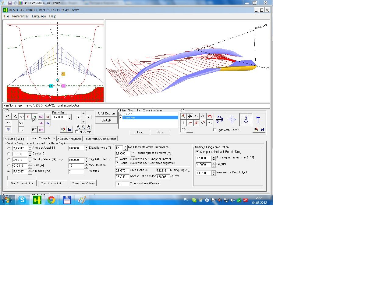

В смысле продуть вверх ногами....... Собрал модельку ПП из бумаги А4. Покидал и нормально, и вверх ногами при одном ЦТ, меняя конечно угол установки элеронов. Летает и так ,и так ...ПП склонен к петле... Вверх ногами - планирование. + горка с парашютированием....Конечно моделька хлипка и т.д.   А, в Vortex, да на большой модели результаты можно сравнить  более точно... 😉
По ходу слегка доработал профиль, и конфигурацию...
