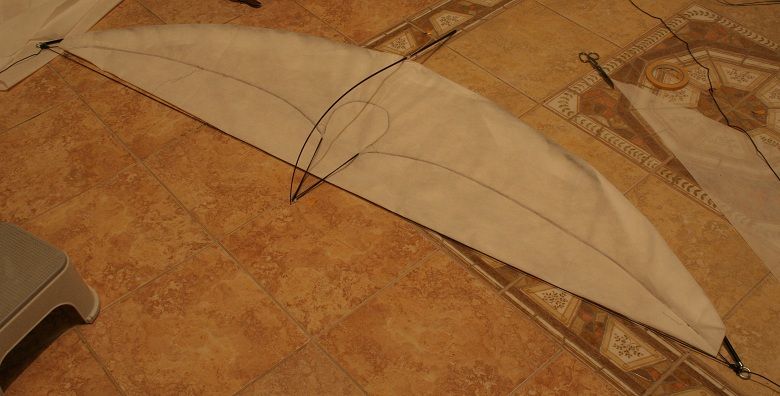

Получается примерно то, что и хотел. По крайней мере интересно... 😱 Еще попробую подобрать углы-кривизну и буду шить...

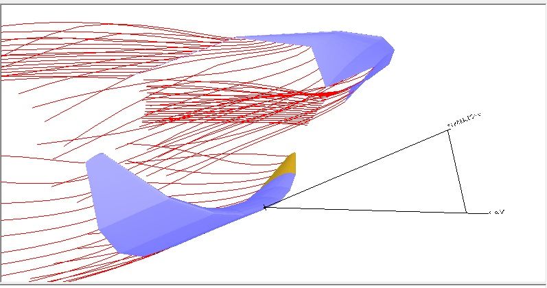

Еще вопрос "начинающего авиатора". Вортекс предлагает лететь на скорости 37км/ч с углом атаки 26гр. Полет устойчивый по его мнению. Качество 6,5 , скорость снижения 1,67м/с.
Хотелось бы услышать комментарии про такую скорость посадки и такой угол...

Все же хотелось бы услышать комментарии относительно такого "конкордного" способа захода на посадку из поста 525. Хотя если увеличить скорость посадки до 47км/ч, то угол атаки уже 13,5гр и качество 9,2. Вопрос к пилотам - такие скорости и углы можно ли считать приемлемыми (удобными)?

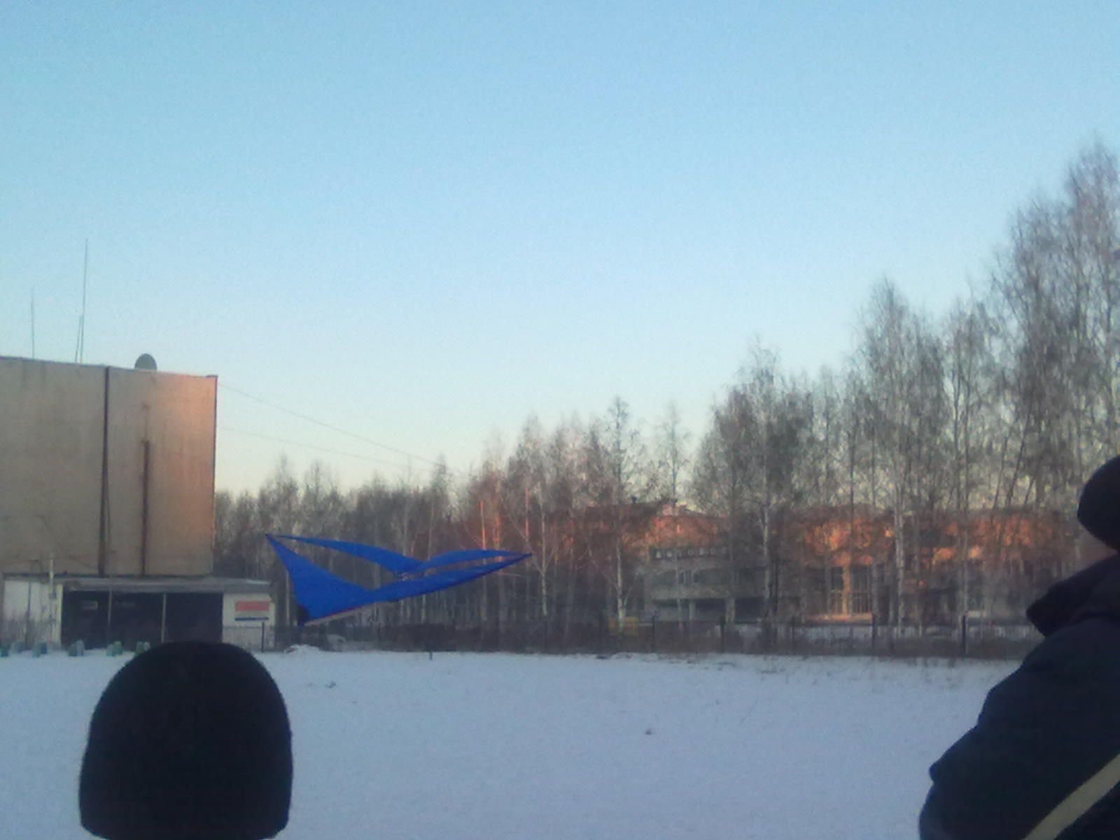

Видно, что угол  градусов 15-20...  Материал стакселей растянулся "Пузом" задняя кромка -шпагат..... На следующей модели пленка с латами ..

Я бы не стал так сильно верить расчетам в программах. В произвольных аэродинамических расчетах добиться сходимости результатов с реальностью в 20% уже считается достижением. А так ошибка может достигать и 50%, и 100% легко. Более менее точные аэродинамические расчеты получаются только когда уже известен результат и можно в формулы ввести эмпирические коэффициенты. Посмотрите методики расчета известных схем, там почти в каждой формуле есть коэффициенты, полученные из натурных испытаний. А для платца по понятным причинам натуры пока нет. Поэтому все предварительные расчеты это плюс минус лапоть... Я даже не могу предсказать какое в реальности получится аэродинамическое качество, имхо предположительный диапазон от 4 до 10 единиц. Поэтому понятно, что при таком разбросе говорить об единицах углов атаки как-то преждевременно... Буть это жесткое крыло, еще можно было бы посчитать точнее, обратившись к профессиональным аэродинамикам. Но там парус, формируемый воздушным напором. Без нервюр (или лат) сформировать напором произвольный профиль, насколько я понимаю, невозможно, там скорее всего будет комбинация из того что заложено в крое паруса и того что сформирует поток.
Поэтому имхо, для предварительной оценки скоростей и прочего для начала лучше ориентироваться на известные аналоги, например дельтапланы. При взлетном весе 120 кг (чисто планер без мотора) и площади крыла 15 м2, взлетная скорость будет где-то около 40 км/час, а максималка около 60-80 км/час. Углы... какие получатся =). Оригинальный платц проще построить и испытать при пробежках/подлетах, чем рассчитать с такой точностью.

Мой интерес к углам связан с тем, что какое бы качество ни получилось в реале, садиться ему придется в любом случае задирая нос и весьма сильно. (закрылков-то нет) Вот я и интересуюсь что тут можно считать приемлемым, а что нет.

По поводу аэродинамического качества, я думаю, что программа завышает его раза в два.
Это не исключено, и надеюсь мы скоро (относительно) это узнаем. Меня больше беспокоит не столько само качество (я все же надеюсь на крейсере получить не менее 10) сколько устойчивость ПП в полете. Мне почему-то кажется что качество программа считает более корректно, нежели устойчивость.
