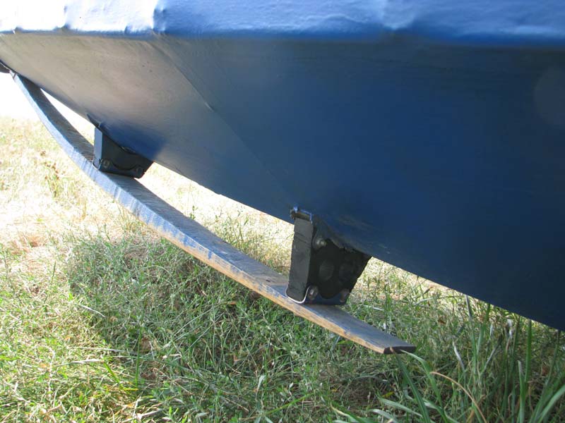

Понятно, спасибо. В отношении стакселей тоже к этому пришел. Со скоростью тоже согласен, а примерно какие пределы считаются допустимыми/комфортными? На грунтовой полосе и на твердом покрытии... Скажем 45-50км/ч приемлемо? Начинаю шасси прикидывать, поэтому...

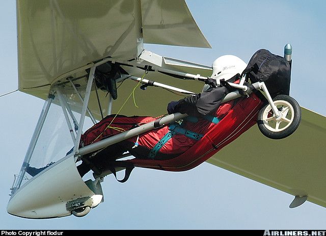

40-45 км...нормально,вместо шасси -лыжу. Стартовать можно с ног, посадка на лыжу...http://www.youtube.com/watch?v=iHRyEWpHeec&feature=related
Лыжа-это мысль... а лучше параллельно, и колеса на легком шасси, а для страховки еще мощную лыжу, когда колеса просядут под черезмерной нагрузкой, ЛА на лыжу ляжет, заодно притормозится... а для взлета, когда нагрузки поменьше легкого шасси достаточно...

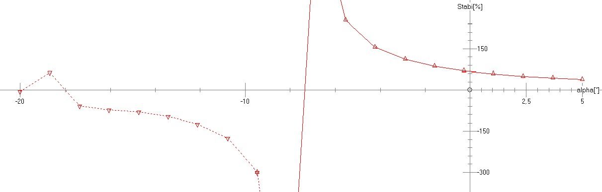

Решил проверить по вашему совету устойчивость ПП на отрицательных УА. Такая штука. Точно не знаю, что означает, но видимо устойчивость сохраняется до минус 7 гр атаки, при этом переднее крыло еще в плюсовом УА. Видимо в этом положении начинается затенение заднего крыла и резко падает его подъемная сила ПС. При этом резко возрастает момент на кабрирование (уже по действию ПС от переднего крыла) и появляется очень большой положительный пик на графике устойчивости (ПП очень не хочет сваливаться на пикирование). Если все же по какой-то причине удалось повернуться на пикирование еще на 2 градуса, то большая устойчивость резко сменяется большой неустойчивостью. И тогда возможно ПП и кувыркнется... Так что вы отчасти похоже правы....

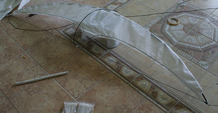

А вот очередная инкарнация переднего крыла... Ща буду ставить на ПП и одевать второе... Может и покидать сегодня успеем...

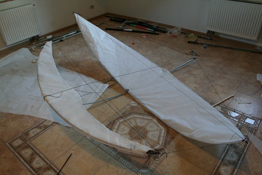

Покидал... летает, но настраивать трэба... бросил, т.к. стало темнеть, смеркаться как в старину говорили... видео снял, пытаюсь выложить в ютрубе... но сначала бы почистить, 70% времени переноска ПП от точки приземления к точке пуска... неинтересно... 😉

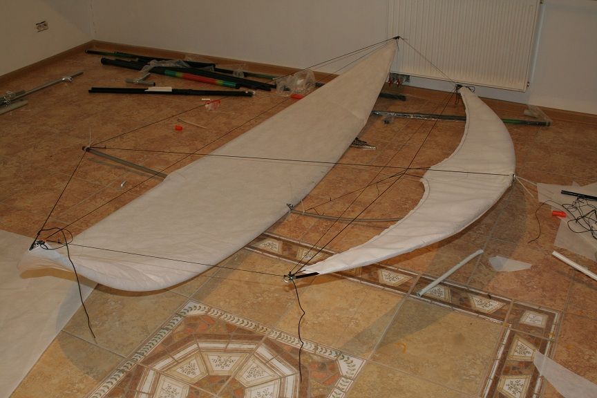

вот он родной до полета...

...для горизонтального полета при взлетной массе 130 кг было бы достаточно...
Спасибо за развернутый ответ, очень информативно. Хочу уточнить относительно взлетной массы 130 кг, вы имеете в виду с пилотом, двигателем, и прочим грузом? Я рассчитывал на 230кг, из них "сухой" ПП на 115 кг.
От "хвостатой" хорды Платца я отказался именно для повышения качества. Если получится задуманное, очень изящный ЛА может получиться... 🙂
К стати, кто знает, как из Ифона вытащить и отредактировать видео? Там из 45 минут сами полеты минуты 3 максимум... остальное хождение, переноска, регулировка угла и положения груза...
Еще вопрос, на основном крыле на концах получилась довольно приличная положительная крутка. На крайнем фото хорошо видно (особенно на тени от крыла). Надо ли с ней бороться?
Если Вы проверяли в вортексе устойчивость на отрицательных углах, то скорее всего Вы не поняли, что я Вам хотел сказать. Профиль переднего крыла в Вашем случае  формируется за счёт набегающего потока. На отрицательных углах ткань выгнется в обратную сторону относительно положения при положительных углах. Устойчивость до  -7 градусов при Вашей конструкции крыла получится никак не может.
Такое ощущение, обшивка крыльев не кроилась, а просто ткань натянули на каркас. Попробуйте представить, какая поверхность должна получится на Ваших крыльях с учётом профиля.  Я бы посоветовал применить латы на обеих крыльях. С учётом конструкции Ваших крыльев и при заявленном размахе, я думаю, что лёгкую конструкцию сделать будет очень проблематично, так как оба крыла свободнонесущие.
Ну почему же, прекрасно понял. Есть нюансы. Вы исходите из того, что в свободном состоянии ткань болтается на каркасе и получает форму только при надувании потоком. В данном случае это не совсем так. Переднее крыло имеет постоянное натяжение, причем трехмерного характера (по замыслу конструктора). Его форма меняется незначительно при смене направления потока (во всяком случае выгибаться хлопком не должна). Не смею спорить с вашим мнением о невозможности устойчивости до -7, но на первый взгляд оно недостаточно обосновано...
Я не знаю Ваш лётный опыт и на каких типах Л.А. Вы летали,
Вы будете смеяться, но опыт весьма небольшой, можно сказать начальный. Меня несколько вдохновляет график устойчивости, но я готов к неожиданностям... 😱
Вы довольно верно подметили некоторые особенности. На самом деле форма не так проста как кажется, мы экспериментировали почти месяц и пришли к выводу, что нам удалось (или почти удалось) получить довольно неплохую форму поверхности. Возможно мы переоцениваем то, что получили, но первое впечатление неплохое...
У Вас отсутствует на крыле профиль? Я не представляю, каким образом можно получить профиль без поперечного набора, что бы он не менялся от нагрузки и от угла атаки. Кроме того на переднем крыле от нагрузки и угла атаки зависит и крутка крыла.

Но по вашим крайним фотографиям модели я наконец понял, что вы имели ввиду под заменой тросов на трубки в задней кромке =). Что ж, элегантное решение, мне нравится. Аэродинамическое качество может получиться приличным, а все эти растяжки придадут пространственную жесткость всей конструкции и, вероятно, упростят узлы стыковки балок. Но по летным качествам это будет имхо не платц (который все же был более близок к дельтапланам второго-третьего поколения, как мне кажется), а скорее классический тандем или утка. Побольше скорость, строже к углам в полете, более развитая интерференция между крыльями и все такое... Чисто визуально модели на фоток для полного счастья не хватает вертикального киля =). Но рассуждать об особенностях аэродинамики такой компоновки как на фото, я уже не возьмусь, не мой профиль... Я немного разбираюсь в кайтах и парапланах (так как спроектировал и успешно облетал несколько моделей), ну и еще в летающих крыльях. А остальными аэродинамическими схемами вроде классики или тандемами я не особо интересовался, увы...
Еще вопрос, на основном крыле на концах получилась довольно приличная положительная крутка. На последнем фото хорошо видно (особенно на тени от крыла). Надо ли с ней бороться?
Сложный вопрос... На летающих крыльях, например дельтапланах, отрицательная крутка нужна в основном для того, чтобы совместно с прямой стреловидностью обеспечивать устойчивость по тангажу. Или, что выполняет ту же роль, положительная крутка при обратной стреловидности. Но у платца, да и любого тандема, устойчивость по тангажу обеспечивается в первую очередь разностью углов установки на крыльях (то что вы меняли в Вортексе и видели меняющийся запас устойчивости). Поэтому отрицательная крутка как крыльях как таковая уже необязательна. Но крутка крыла также оказывает влияние на маневрах и поворотах, скольжении и тому подобном, поэтому ее иногда применяют и на крыльях классической схемы с хвостовым оперением. Ведь тандем - это не что иное, как классическая схема с хвостовым оперением, только сильно приближенным к основному крылу, поэтому увеличенного размера и являющегося также частично несущим. Я просто не спец в этом и ничего внятного сказать не могу, пусть более опытные товарищи поправят.

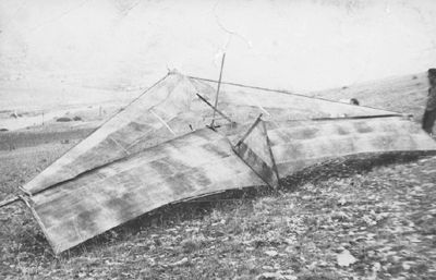

Присмотритесь к оригинальному крылу Платца на фото из первого поста и моему рисунку из 525. Такой способ натяжения, когда правый и левый края тянутся вверх, а перед и зад вниз (или наоборот, главное чт в разные стороны) и создает равномерно натянутую поверхность без воздействия потока. В математике (топологии) это по-моему называется отрицательная кривизна поверхности. Вследствие своего внутреннего натяжения она почти не "играет". Второй вопрос - какова "аэродинамичность" такой топологии, но это вопрос допустимого компромисса...
Желания спорить нет, но на этом фото форма крыла образуется, как на крыле "Рогалло", только в худшем варианте.
На практике при применении реальных материалов изменение формы будет значительное из за очень малой кривизны поверхности. Учтите что изменение формы будет как за счёт жёсткости лонжеронов консолей, так и за счёт не идеально жёсткой обшивки.  К тому же советую определить (хотя бы приблизительно) нагрузку на растяжение ткани паруса при расчётной нагрузке на крыло (с учётом расчётной перегрузки) при заявленной кривизне поверхности. Такой же расчёт советую провести и для лонжерона консоли в двух измерениях (в плоскости  крыла и по линии действия аэродинамической силы).
