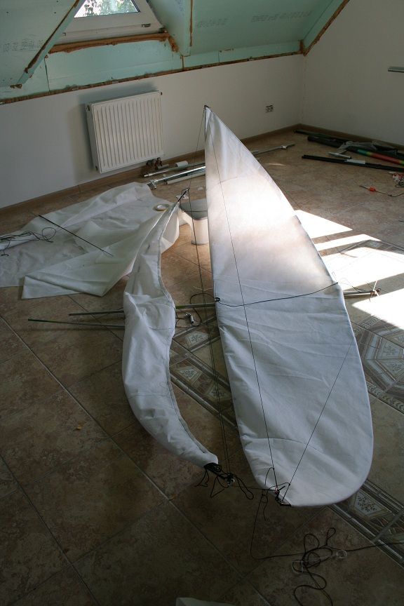

Платц утверждает, что и без киля летал нормально.
Ну, я не сомневаюсь что оригинальный платц обладал достаточной путевой устойчивостью (а вот насчет нормальной управляемости по крену все еще сомневаюсь). Если смотреть сверху, то переднее крыло (так называемый стаксель из морской терминологии) имеет явно выраженную прямую стреловидность, что и обеспечивало путевую устойчивость, аналогично как это происходит на дельтаплане. В вашей модели она тоже есть, но поменьше из-за более закругленного переднего крыла. Поэтому может позади понадобиться неподвижный киль, если модель не летит ровно по курсу. А если летит норм, то значит не нужен.

Такой способ натяжения, когда правый и левый края тянутся вверх, а перед и зад вниз (или наоборот, главное чт в разные стороны) и создает равномерно натянутую поверхность без воздействия потока. В математике (топологии) это по-моему называется отрицательная кривизна поверхности.

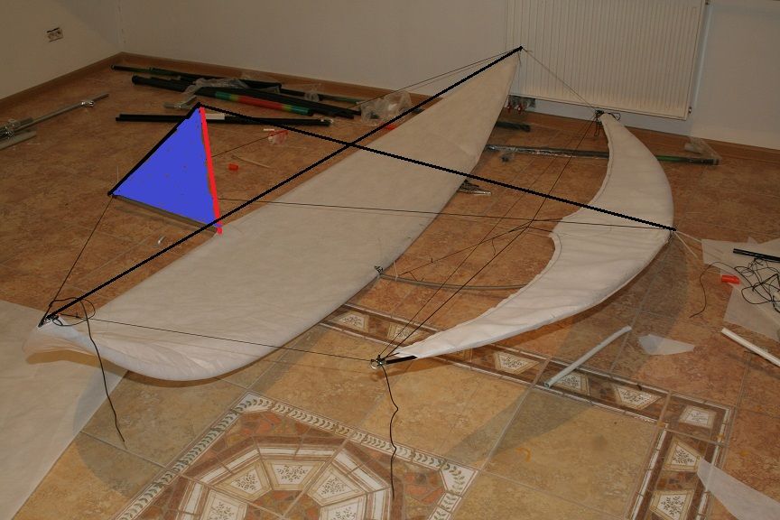

автор имеет ввиду вот что:
Возьмем квадратный кусок ткани
И сдвинем боковые точки вперед, чтобы образовался ромб
Теперь поднимем боковые точки вверх. Натяжение ткани в центральной части создаст аэродинамический профиль, причем чем сильнее были сдвинуты точки вперед (чем сильнее "ромбовидность"), тем ближе к носику будет максимальная выпуклость. Так можно задавать конкретную форму профиля. Выглядеть сбоку это будет примерно так
Именно таким образом в оригинальном платце формируется профиль крыла. Как видите, он состоит из сильно натянутой ткани и чем сильнее она была натянута, тем лучше (поэтому на видео его натягивают полистастом со стопором). Такой профиль не может инвертироваться при отрицательном угле атаки, так как он задается сильным натяжением ткани. Поток конечно может исказить его, но это будет на уровне местной пластической или упругой деформации ткани и при жестком прочном материале сводится к минимуму. Вот еще несколько скриншотов при виде сзади-сверху
Однако у платца поперечная балка-лонжерон вообще прямая, то есть боковые точки лежат на одной линии с центральной носовой (если смотреть сверху) поэтому лоскут ткани при виде сверху представляет скорее треугольник
При поднимании боковых точек вверх на центроплане получается неплохой профиль
Ну а учитывая натяжение ткани, в итоге получается что-то вроде такого (белыми точками я зафиксировал ткань на лонжероне)
Для моделирования напряженного состояния ткани я воспользовался программой rZeppelin.

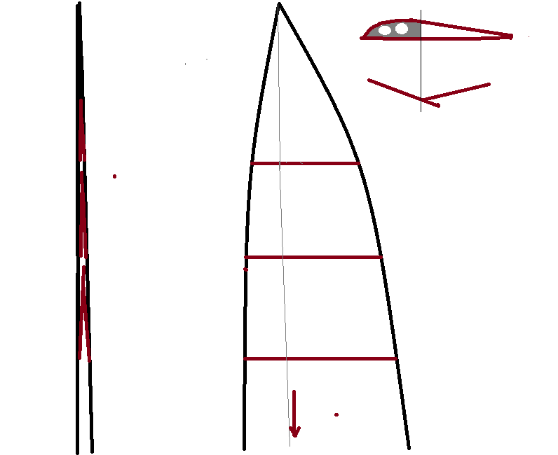

Спасибо за изображения. Из пояснений  Магента я примерно понял о чём идёт речь, но Ваши пояснения позволяют более полно представить формообразование поверхности. У такого формообразования есть некоторые особенности, если на дельтаплане при положительной кривизне поверхности аэродинамическая нагрузка воспринимается поверхностью паруса в двух измерениях, то при отрицательной кривизне, в одном (измерении). Если существуют по границе поверхности жёсткие элементы (как на заднем крыле в констукции Магента), то благодаря профилю при натяжении по хорде есть возможность передать аэродинамическую нагрузку на лонжероны крыла, хотя для того, что бы получить приемлемую форму задней части профиля (с не большой кривизной) , натяжение ткани по хорде должно быть достаточно сильным (как на жесткокрылах или планере AL-12). Для этого лонжероны крыла (если не используются между ними распорки) должны быть достаточно жёсткими в плане. В случае, когда передняя кромка образована жёстким элементом, а задняя гибким (например тросом) , то задняя кромка без прогиба передать нагрузку не сможет (как на переднем крыле, о котором и был разговор).  Ещё одной особенностью подобного формообразования является обязательное наличие достаточно большой V-образности крыла и как следствие избыточной поперечной устойчивости, что при недостаточной путевой устойчивости может привести к режиму "голландский шаг".
Идейка... складных распорок... 😉 Натягиваем трос  распорки-нервюры выгибают лонжероны натягивая ткань... 🙂

Не совсем понятно из чего это следует... Наши расчеты и исследования такого не показали. На самом деле при положительной кривизне напряжение ткани увеличивается пропорционально напору, при нуле - провисание, а при минусе - хлопок и прогиб в обратную сторону. При нашей отрицательной кривизне ткань натянута постоянно и без потока. на потоке в одном направлении ткани нагрузка растет, в другом снижается, но расчетное натяжение до нуля снижаться не должно. При реверсе потока изменение натяжения тоже реверсируется, но тоже не до нуля.
