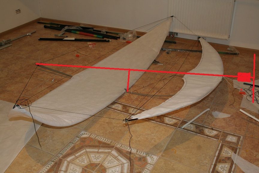

Профили, которые применяются на крыльях Л.А. на задней части на верхней поверхности либо не имеют кривизны, либо эта кривизна очень незначительна, на S-образных профилях кривизна направлена в обратную сторону. Для того, что бы получить приемлемый профиль, натяжение ткани в Вашем случае должно быть больше, и возможно значительно, чем на дельтапланерном крыле. Кроме того, если кривизна задней части будет изменятся от нагрузки либо от угла атаки, то появятся дополнительный момент по тангажу.
Значит ваше мнение - киль на переднем конце продольной балки вреден?
Если не преследуется цель сознательно уменьшить путевую устойчивость, то да.
При той форме крыла в плане, которая применена на заднем крыле, при нулевой крутке, начало срыва на больших углах будет происходить на концах крыла, что будет провоцировать срыв в штопор. Положительная крутка, только усугубит это явление. Стоит обратить вниманиена то, что бы срыв начинался на переднем крыле.

В определенном смысле устойчивость и управляемость - взаимно противоречивые понятия. Сейчас нам нужно решить нуждается ли наш платц в усилении управляемости по курсу путем установки переднего киля. И не приведет ли это к другим потерям, перевешивающим пользу. Если у вас есть обоснованное мнение - будет интересно.
Крутку убрал. Надеюсь станет лучше.
Вортекс показывает, что срыв начинается на переднем крыле раньше заднего. Но даже при 28 гр атаки качество 6, и управляемость положительная. На первый взгляд аппарат послушный. А если удастся задуманный ассистент, то и очень приятный в управлении... 😉

Да, но вопрос в том, насколько сильно и как это изменение скажется на лётных характеристиках. Я не утверждаю, что таким образом нельзя получить приемлемый профиль, в качестве примера я приводил жесткокрылы и планер AL-12, где задняя часть профиля формируется как у Вас, но натяжение ткани на этих аппаратах по хорде значительно больше, чем на дельтапланах.
Моё мнение, однозначно отрицательное. Сложно судить по фото,но похоже на Вашем аппарате нет избыточной путевой устойчивости, а в связи с достаточно большой V-образностью и малой стреловидностью, возможно и недостаточная. Есть ещё один не очень приятный момент, при загнутых законцовках на заднем крыле путевая устойчивость будет увеличиватся при положительной крутке (законцовок относительно крыла), но из за того, что законцовки стоят не перпендикулярно крылу, эта же крутка будет провоцировать срыв с конца крыла.
Все ясно. Спасибо. Жаль, что ничего не сказано об увеличении управляемости. Посмотрим на живом аппарате, может ее и хватит. Платц же летал както... 😉

Ну и вообще, под нагрузкой даже сильно натянутая ткань будет искажаться согласно давлению. Я приложил к модели большое пневматическое давление и видно что профиль сразу испортился, центральная часть у хвоста вздулась шарообразно. Это конечно будет зависеть от прочности ткани и силы предварительного натяжения, картинка просто показывает принцип
Если в задней кромке паруса нет жесткой трубки, то она тоже под нагрузкой начнет искажаться в сторону отрицательной геометрической крутки (что вообще-то хорошо). И чем меньше натяжение задней кромки, тем сильнее будет такое искажение. Но у вас в задней кромке трубка, рисунки ниже относятся скорее к оригинальному платцу. Ну и к дельтапланам.
p.s. я тоже думаю, что киль _спереди _не нужен. В случае недостаточной управляемости по крену лучше нарастить лопухи на кончиках переднего крыла. Это увеличит рычаг приложения сил и даст больший момент на крен. Но нужно будет сделать, чтобы каждая половина переднего крыла была цельноворотной, то есть поворачивалась вместе с лопухом на конце.

Да, это конечно понятно. Я бы сказал очевидно. Но степень отрицательного влияния без натурных экспериментов определить невозможно (трудно). Я полагаю, что при нагрузке 14кг/м2 все должно быть в допустимых пределах. Да и фотки летящего Платца (самого Платца) показывают, что форма вполне держится... 😀
Управляемость по крену я думаю вполне достаточная. Утка в этом смысле послушна. Идея Платца в том, что управление по курсу делается через создание крена путем наклона передних половин в противофазе. Вот это меня беспокоит. Управляемость по курсу.

Тут 2 варианта. либо админ выйдя из отпуска вытащит его из ифона, либо отснимем новое после ремонта. Сломали вторую трубку фюзеля (во время ремонта). Зато стало понятно почему они сломались, Оказалось, что в напряженном состоянии даже небольшая деформация формы окружности сечения приводит к перелому. Надо подумать как с этим бороться... 🙁
