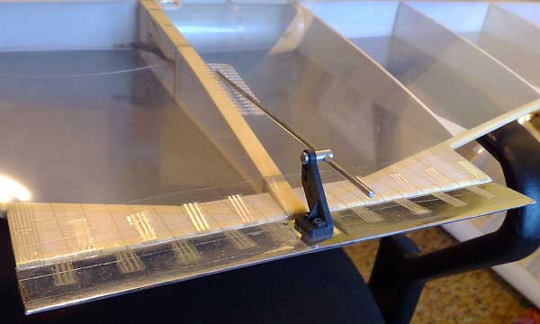

Материал скорее всего лавсановая пленка
Вот и меня что-то лавсановая пленка притягивает... надыбал тут некоторе кол-во, буду пробовать обтягивать крылья, пока сервы заказанные жду. Нравится, что наглядно виден профиль и верхней и нижней поверхностей крыла.
Может есть элементарные советы, рекомендации, особенно волнует разделка технологический отверстий, типа для креплений, прохода растяжек и пр...
разделка отверстий в лавсане?
Да, именно в лавсановой пленке. Из крыла же не могут не выходить всякие силовые и регулирующие элементы. Без отверстий не обойтись... При этом японцы весело как то подлетывают... не боятся. 😀

Спасибо за ссылку, читал. Но про отверстия не встретил. 🙁
Возможно конечно, что в этом случае крылья проектируют так, чтобы все силовые элементы выходили из узлов, к которым пленка и приклеивается, тогда в ней отверстий не будет. Хотелось бы спецов услышать. Но если и не услышим, то будем тыкать научным методом... есть мысли... 😉
на моделях делается очень просто: на натянутую пленку клеится скотч в 2 -3 слоя на место выреза, аккуратно проглаживается утюгом с подобранной температурой( что бы скотч не проплавить) затем берется паяльник и выжигается необходимое отверстие. за место скотча можно использовать пленку самоклеящуюся а лучше армированный скотч
