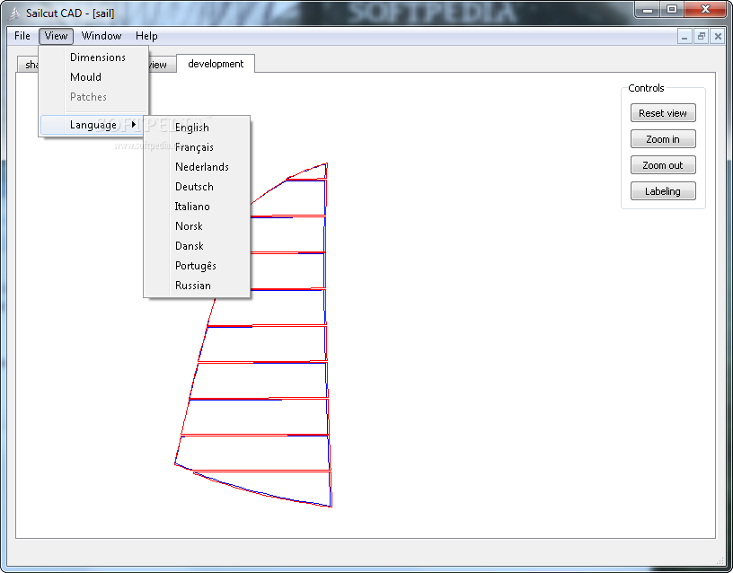

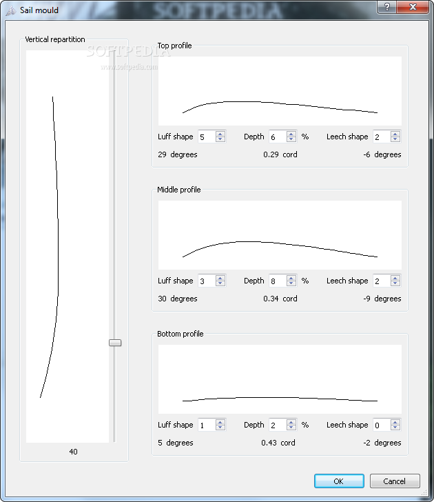

Существует программа Sailcut CAD для построения выкроек парусов яхт. Как я понял, она умеет задавать с помощью специального раскроя разные профили по размаху и крутку паруса. Может пригодиться при проектировании и аэродинамических расчетах. Ну и просто делает правильные выкройки со всеми нужными допусками и ушивками на ткани. Также в места сшивки полотен можно вставить латы, так как их профиль можно узнать из программы. Вроде есть инструкция и на русском языке...
Ухты Класс!!! За программку огромное спасибо! 😀

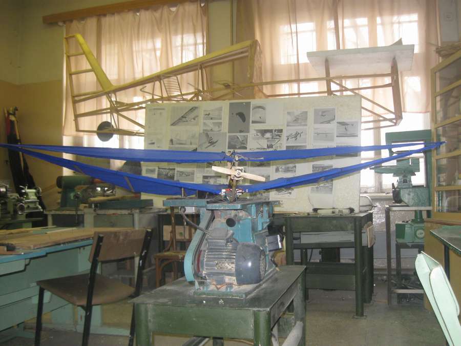

Сделал модель размах 1.8м как "змей" при сильном ветре стоит устойчиво, на планировании к 4-6 пробывал, а на радиоуправлении кто-то пробывал.
Поставили с авиамоделистами на модель эл.двигатель с радиоуправлением- проблемы с центровкой и установкой эл.двигателя .Кто-что посоветует.
Так как там нет фиксированного профиля на основном крыле и переднем горизонтальном оперении (профиль создается давлением воздуха и зависит от кучи факторов - растягиваемости обшивки, формы задней кромки и т.д.), да еще в каждом сечении свой профиль, то не думаю что можно точно рассчитать центр давления на таком крыле. Поэтому на модельке придется двигать центр масс вперед-назад по центральной хорде пока не подберется приемлимый вариант. И еще можно менять угол ПГО, потери на бансировку увеличатся, качество упадет, но планер по тангажу может стать устойчивым даже при неидеальной центровке. Об этом говорит моделирование... Разница согласно ему в углах основного крыла и переднего должна быть не менее 3 градусов для устойчивого полета на летном диапазоне углов атаки... А в реальности может оказаться и больше.
Вот на полноразмерном аппарате если парус шить по программе, ссылка на которую выложена выше, то по идее из нее можно вычленить ряд профилей в сечениях крыла и попробовать рассчитать центровку поточнее. А на модели, имхо, это бесполезно... Только практикой.
На модельке не пробовали рулевой машинкой не двигать передн (как его обозвать 🙂) стаксель :-/, а передвигать всю аппаратуру - как на дельте?
Всем привет.Сегодня попробывали  полетать в горизонте при фиксировнных рулях высоты-стакселях. Старт с руки против ветра 2-3м/с набор высоты довольно уверенно при выключенном эл.дв парашютирует-нужно ставить машинки на управлении и подобрать винт к эл. д. А так при качестве исполнения ниже среднего планер летает и без киля довольно устойчиво.
А фотографии модельки нельзя ли выложить (сбоку, спереди, сверху и общий вид, если можно)? Очень интересует соответствие оригиналу.
Можно, после 10 го скину. Кружок  не работает все на каникулах, после 10го поставим машинки на рули-стаксели. Всех с наступающим Новым годом!
Привет! Натяжка обшивки крыльев и стакселей =общая, производится стяжкой передней кромки стакселеей. Машинки поставим после каникул
