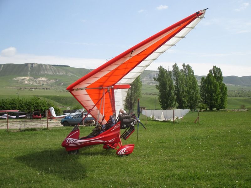

В тот день я был готов облетать новое крыло Атом, которое я сдуру купил за мегаденьги, поддавшись на рекламу авторитетов, свистящий вниз курс рубля и природную глупость давно ждал, оно долго не хотело шиться, облётываться и отсылаться, но не смотря и на что, в конце концов, оно пришло ко мне, закутанное как мумия фараона в чехол, поролон и упаковочную плёнку в саркофаге из такого свежего леса, что грузчики на базе транспортной компании не взялись грузить его на багажник вручную, а подогнали для этой цели вилочный погрузчик.
Как я его потом в одиночку разгружал и затаскивал в гараж – это отдельная сага, которая сравнима с 13-м подвигом Геракла и включает в себя такие разделы как «полиспаст», «шестерёнчатая таль», «страховочная верёвка», «вОлок» и «пердячий пар».
Добавлю, что благодаря этой упаковке крыло дошло от производителя до потребителя в целости и сохранности, поэтому оно того стоило.
    77,8 КБ · Просмотры: 214
Внимательный читатель разглядит на картинке выше очень многое,  если даже не считать Рыжего Пса и Наземного Аэрособуксировщика от фирмы Opel AG. А именно: сушащиеся на заборе простыни белый бязевый чехол от таганрогского крыла М-17.
За этот продукт Красным Крыльям отдельное спасибо, т.к. чехол этот является универсальным на все мои (повторюсь, у нас, у богатых, свои причуды) три крыла: М-17, Стрейнджер и Атом.
Легко снимается, одевается, стирается и сушится.
На любое крыло одевается как на родное...весит, правда прохладным росистым утром...да ровно столько и весит, чтобы поддерживать меня в форме и не давать заплыть салом.
И вообще, у всего должна быть оборотная сторона и нет в жизни совершенства, как говорил старый Лис. Если есть куры, то будут и охотники с ружьями.

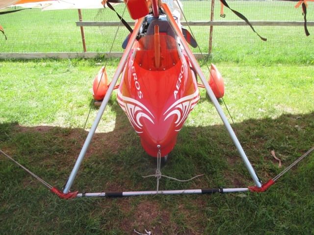

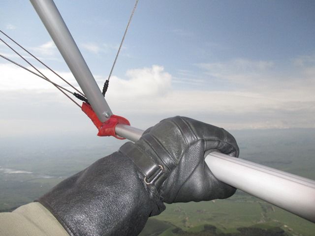

3. На нижних углах трапеции нет кожаных чехлов как на Стрейнджере, при постановке крыла на землю в узлы забивается грязь.
- Исправил. Модные в конце восьмидесятых кооперативные красные сапоги тёти Вали дождались своего часа.
Вот тут даже не грех приложить и фото, а то и два. Поскольку я, оказывается ещё и талантливый кавказский сапожник, умеющий шить ара-динамические-даа обтекатели-протекторы боковых узлов крепления ручки управления дельталётом.
На правах рекламы и советов Бывалых для оч.умелых ручек.
На земле:

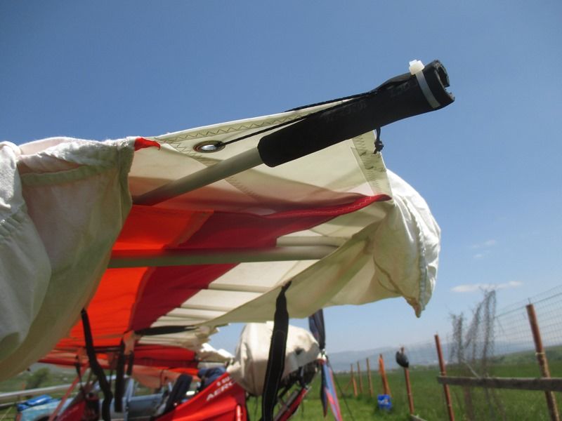

9. На упорной лате нет железного когтя как на М-17, а консоли на Атоме не выходят за края паруса как на Стрейнджере. Нельзя ставить крыло верхней кромкой к ветру, уперев ручку в передний пилон, а торец консоли  или упорную лату в землю. Нужно было что-нибудь колхозить. По совету Главного Атомолёта была изготовлена приблуда, которая и предлагается вашему, Почтеннейшая Публика, вниманию, в качестве инженерного решения.
Кислородный шланг и пластиковый замковый хомут.
Опять же, на правах рекламы и в качестве совета для оч. умелых ручек.
