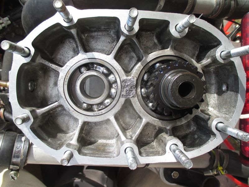

После этого я ушёл в уголок стесняться, а чтобы взрослым это было не так заметно начал для виду менять масло в редукторе перед тем, как извлекать побежавший сальник.
Да и если берёшь на борт настолько дорогой груз, то с капающим сальником от земли отрываться не стоит.
Слитое масло оказалось цвета «зелёный металлик». Цвет очень модный, да вот только не совсем подходящий для данной картины.
Промыл картер соляркой. Слитая солярка окрасилась в «золотой металлик» - тоже не комильфо, а на второй промывке в подставленную тару брякнулся и кусочек металла.
«Штирлиц насторожился».
«Доигрался вот это слово, о котороом вы сейчас думаете, на виолончели» - печально подумалось.
Делать нечего, пришлось колоть редуктор.
Ну и приступил к делу, вооружившись набором инструментов и специальных, необходимых для ремонта редукторов авиатехники магических заклинаний, приводить который я здесь не буду, поскольку тайна сия велика суть и у каждого авиатехника они свои.
Но для начинающих волшебников гаечного ключа и отвёртки приоткрою тайну: для того, чтобы узнать первую строчку заклинания успешного ремонта редуктора (или любого другого компонента авиатехники) для начала попадите себе молотком по пальцу, затем прищемите пальцы плоскогубцами, ну а уже потом  начертите три тайные руны на левой руке жалом сорвавшейся с головки винта отвёртки.
Всё, что вы скажете после каждого магического пасса тщательно законспектируйте и употребляйте сообразно назначению quantum satis.

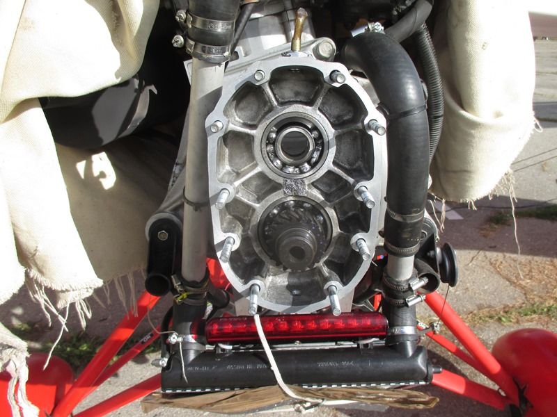

Ну, а теперь, собственно и обещанное «мясо» и расчленёнка».
"И не хочется и неудобно, но детям обещал".
    87,7 КБ · Просмотры: 155
Вот тоже самое, только более крупным планом.
Шероховатость в центре - это незашлифованный литник, там всё нормально.
А вот в верхнем подшипнике, по-моему, чего-то не хватает.
    94,8 КБ · Просмотры: 195

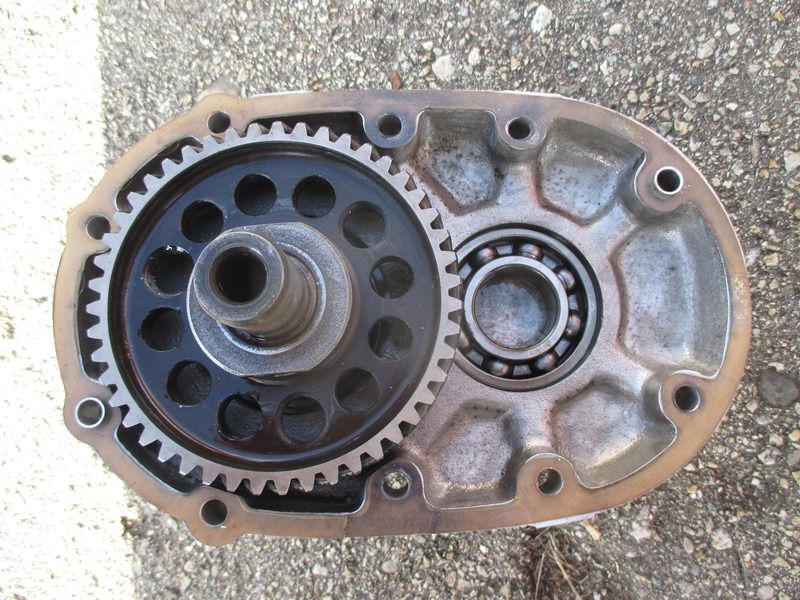

Ответная часть редуктора, правда, вселяла оптимизм. И подшипники и картер и плоскости зацепления шестерён были в состоянии "муха не сидела".
Хотя нет.
Вру бессовестно.

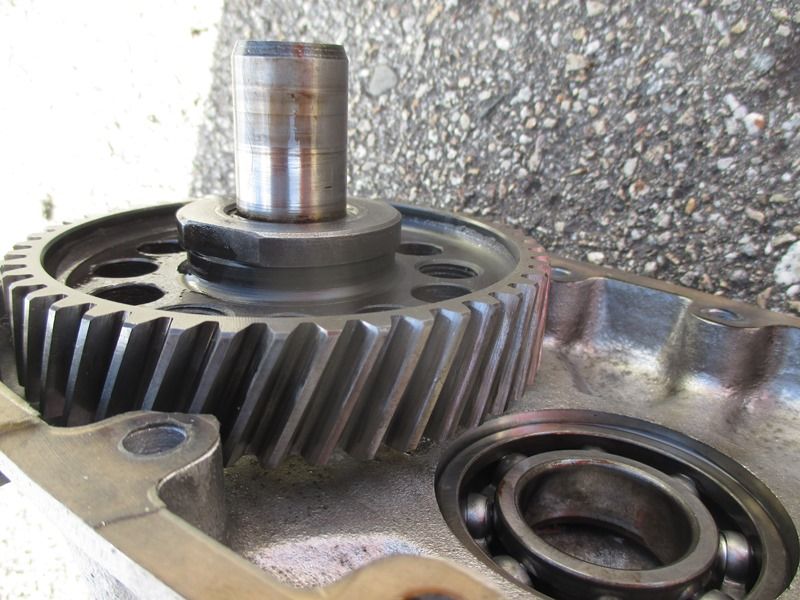

Как раз таки они были все в состоянии портрета Государя Императора Франца Иосифа Первого на стене трактира "У Чаши" где ещё до войны сиживал Бравый Солдат Швейк. То есть в мелкую мушиную металлическую крапинку.
Фас.
    114,2 КБ · Просмотры: 197
"Резонансные"звуки и были первыми криками подшипника в процессе разрушения,только ни кто не принимал их всерьёз,предпочитая многоглаголание простому действию.. 😛
Изя,только не надо делать панику из обычного для самодельной авиации случая,все и всегда висят на этой сопле...только некоторые не догадываются...
Ну, а у нас, у филолухов, всё висит на излишней драматизации (OOOO, No, we all gonna die!), авторском вымысле и мааааленькой ГИПЕРБОЛЕ.
Ну, а если отбросить мои обычные дурачества, то всё было сделано очень вовремя. Вовремя обнаружено, вовремя прекратил полёты, вовремя начал ковыряться.
Разрушение подшипника началось с ОДНОГО шарика. Внимательный читатель, знающий напамять сколько пальцев у него на обеих руках мог уже сосчитать что шариков в обойме не восемь, а семь.
Семь, как пуль в нагане.
А восьмой РАСТВОРИЛСЯ в пыль. Его не оказалось ни в слитом масле, ни в слитой солярке. Металл, который выпал вместе с промывкой был куском сепаратора. Остальные шарики уже начали "овалиться" и нарабатывать жёлоб в обойме.
Не без того, но незадолго до того как ужаная беда случилась со мной во время стирки потёк сальник я лазил смотреть масло, всё было в норме, а резонанс присутствовал и до того.
Сейчас чтобы не дёргать бога за бороду сокращу интервалы слива и проверки масла с картера. Делов на полчаса технических, а уверенности в надёжности на ближайшие 24 лётных.
шарик так быстро не сотрется, тем более бесследно - в пыль, это следы от сепаратора. скорее всего в данном № подшипника их изначально 7.
- пост не от недоверия, от присутствия опыта эксплуатации подшипников  🙂
ну и так, к слову - во время моего обучения был выявлен прогрессирующий люфт ведомого вала редуктора. флянец ВВ имел радиальное перемещение около 3-5 мм, после очередного урока обучающим было принято героическое решение прервать ученье, отвезти редуктор в ремонт. а я отправился восвояси недоучкой 🙁. самое интересное, что глобальной течи масла не было, так, легоненькие потёки после часового занятия, долива масла за 8 часов (на моём обучении) не требовалось.
