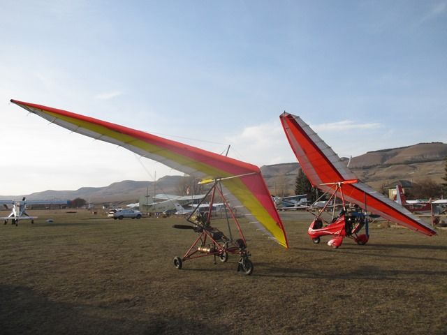

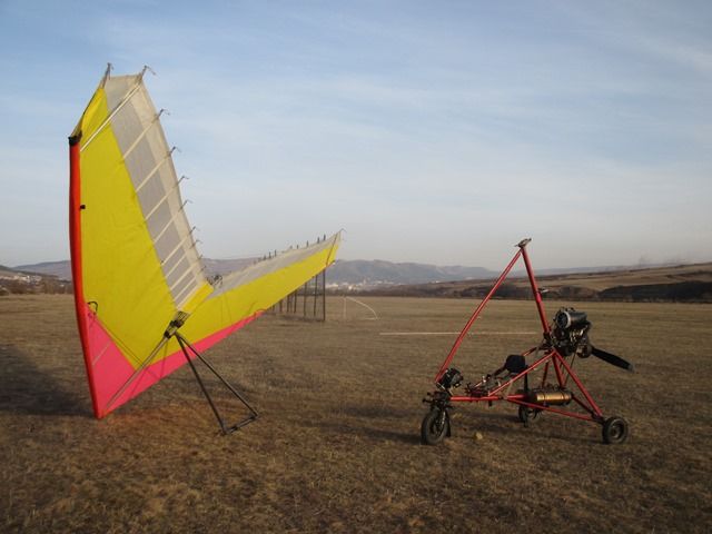

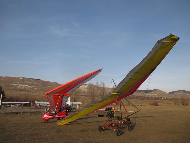

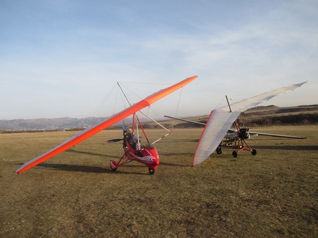

Первый самостоятельный. Один день учлёта.
Система опробована, испытана и признана годной к использованию.
Все поставленные задачи были выполнены:
1)      Крыло легко стыкуется с телегой одним человеком.
2)      Сборка-разборка дельталёта из стояночного положения в лётное и обратно занимает не более 15 минут и тоже только одним человеком.
3)      В стояночном положении один человек легко и непринуждённо оденет чехол на крыло.
Из минусов: в отличие от систем, где пилон ломается посередине, в этой системе приходится ворочать кроме крыла ещё и двигатель.
То есть для того чтобы поднять крыло из стояночного положения в лётное нужно взяться за трапецию, стоящую на земле, и оторвать от земли вес крыла + вес силовой установки.  В моём случае крыло 50 кг + примерно 30 кг двигатель с винтом и редуктором. Поэтому если вы хрупкая девушка, а к телеге приделан автомобильный двигатель, то здесь без помощника не обойтись, а с помощником теряется смысл происходящего.
Теперь можно сделать паузу - выслушать комментарии, советы и замечания почтеннейшей публики и уважаемых гуру.
Ну, а потом можно будет и продолжить сказочку.
Не понял как держится шасси если вы отсоединили верхние подкосы ? Не сломается ли центральный узел нижних подкосов ?
Чтобы уменьшить усилия подъема надо поставить под сиденье амортстойку от мотоцикла чтобы толкала пилон вверх. А вниз пойдет если повиснуть на нем.
Если доработать нижние шарниры верхних подкосов - подкосы снимать будет не надо.
Схема не оригинальная такие телеги в 90х годах были не редкость. Рамку сиденья тоже никто не откручивал - она складывалась на шарнирах посредине длинных трубок. А в рабочем положении на эти  шарниры сверху надвигались трубки-фиксаторы.
Но схема проиграла по простоте обычному складному пилону.
Шасси прекрасно держится на нижних подкосах. После установки крыла параллельно земле и расчаливания на 3 якоря (два на крылья один на нос) дельт стабилен и выдержит достаточную ветровую нагрузку. Отстёгнутый передний подкос висит свободно и нагрузки не несёт.
На оригинальность схемы не претендую. Оригинально её применение именно к этой телеге. Задача была ничего не привносить и не усложнять (шарниры, фиксаторы, амортизаторы, дополнительные узлы для складывания пилона - лишний вес и усложнение конструкции).
Проиграла по простоте применения, но не простоте исполнения. Узел складывания пилона достаточно сложное сооружение, которое в гараже лучше не колхозить.
Понятно, если бы у меня была более позняя телега Красных Крыльев с ломающимся пилоном, то и заморачиваться бы не стал. Там всё исполнено на высшем уровне.

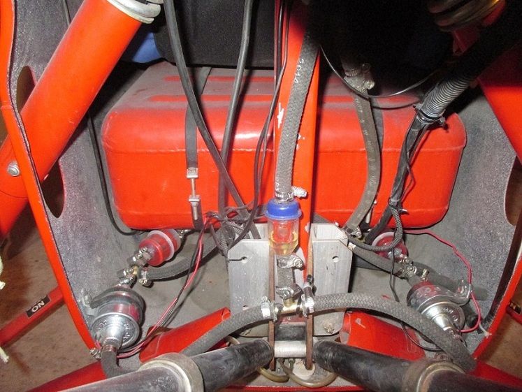

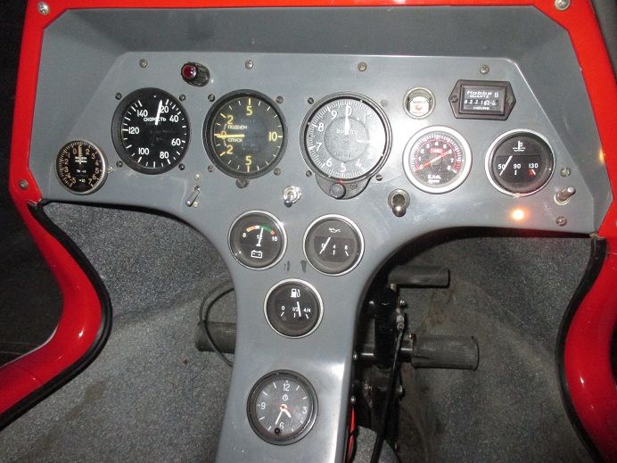

Давно уже хотел установить дублирующий электробензонасос низкого давления на свой Аэрос с Сузуки G-15 и ВАЗовским карбюратором.
Потому, как один раз сам пережил отказ двигателя на взлёте, хоть и пассажиром, но осадок остался, а тут ещё у соседа по палате аэродрому сгорел насос, считающийся несгораемым, о чём я как-то писал уже в другой ветке:
http://www.reaa.ru/cgi-bin/yabb/YaBB.pl?num=1450989513/0
В общем, я хотел сначала услышать мнения Уважаемых Гуру по этому вопросу. А затем, по примеру всех Великих и Мудрых (и очень, ясен перец, скромных) выслушал всех, и сделал по-своему.
Не буду лепить все свои сообщения из ветки про дублирующий электронасос, и утомлять читателей умными техническими терминами – у нас здесь уголок беллетристики с авиационным уклоном, а не курилка закрытого КБ-«почтового ящика», но от пары фото с комментариями, представляющими литературно-художественную ценность, не удержусь. Как в своё время сказал один Поэт: «сам написал, сам у себя и ворую, мне можно».
Вот что получилось на выходе:
    88,6 КБ · Просмотры: 178
А поскольку я по жизни бабайстанец, то концепция узбекского велосипеда мне вообще не чужда (если кто не в теме, то это цветная проволока на спицах, пластмассовые розочки на нипелях, катафоты приделанные везде, где есть место чтобы приделать катафот, бахрома на раме и седло обтянутое мехом тушканчика, лично настрелянного из рогатки на хлопковых полях) и поэтому при включении тумблера дублирующего насоса загорается адин лампишьке ежье, так чтобы было понятно, что дублирующая система безопасности работает исправно.
    70,1 КБ · Просмотры: 184
В двух словах: система собрана, протестирована сначала на земле на всех режимах, затем и в воздухе.
Налетал с этой системой часов 5-10.
Всё работает, разницы нет, включен ли один или два насоса. «На скорость это не влияет». Взял за правило включать второй насос при взлёте и при полётах на малой высоте.
