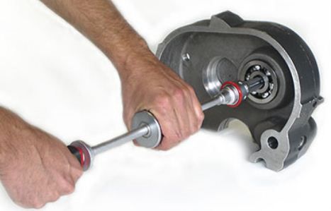

Маленькое техническое отступление, может, понадобится кому, кто летает с редукторами Чернова.
1. При съёме подшипников греть картер до 100 градусов, стараясь не греть подшипник. Греть промышленным феном. Использовать съёмник вроде такого. "Ударно-скользящего типа".
    16,6 КБ · Просмотры: 179
2. Нижние шесть болтов картера редуктора (см фото в сообщ. №249) головками смотрят внутрь "колокола" и добраться до них гаечным  ключём или головкой невозможно. Поэтому как только стронешь самоконтрящиеся гайки, болт начинает проворачиваться вместе с гайкой.
Сначала я отворачивал эти гайки придерживая болты цангой за край болта, за резьбу. Отвернулось нормально.
Но при завороте резьбу нужно придерживать уже между гайкой и картером. А болты там стоят тонкой душевной организации, мягкие и и ранимые  твёрдости 5,8.
Поэтому, чтобы не изнахратить резьбу болтов, правильнее сделать разрез ножовкой в резьбовом торце болта, т.е. сделать шлиц под жало отвёртки и при отвороте\завороте самоконтрящихся гаек придерживать болт отвёрткой.
Я до этого додумался чуть с опозданием, поэтому успел слегка повредить резьбу на одном-двух болтах.
Так что может, кому-нибудь это сообщение сбережёт немножко свободного времени.

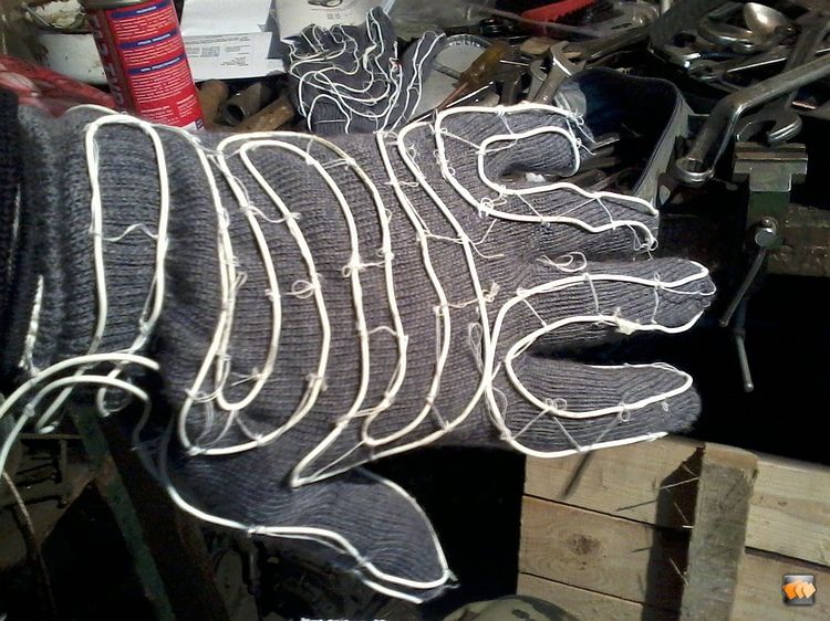

Уважаемый Ходжа я сделал сам из накидки на сиденье, самый бюджетный вариант, греют отлично, и ещё очень и очень помогает это.
    101 КБ · Просмотры: 141
    58,7 КБ · Просмотры: 158
    67 КБ · Просмотры: 138
Спасибо за совет, Ришат, скорее всего этим путём и пойду.

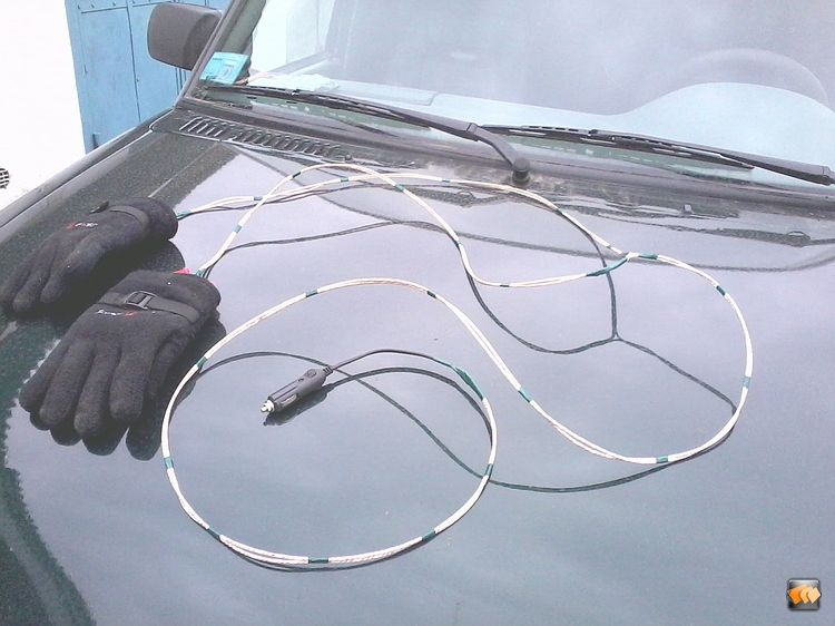

Греющий провод.
Н-да. Всё больше и больше проводов: провод от рации к шлемофону, провод от антенны к рации, провод GPS, провод подогрева, а куда деваться летать хоцца и зимой и в тех местах, куда без рации не пускают. Сажусь в кабину как муха в паутину.
На самом деле, самая большая польза рукам от обычных пластиковых канистр, одетых на трапецию, как в посте 265, на нижнем фото. У меня, правда, немного другие, но неважно. Главное принцип. Руки сунул- и не дует. Летаю в перчатках. И никаких проводов. 🙂
По случаю полетал в подобных: http://www.ebay.com/itm/NEW-COLUMBIA-MENS-Whirlibird-OMNI-HEAT-WATERPROOF-WINTER-SKI-SNOW-GLOVES-/321695004931?var=&hash=item4ae6843903:m:meuh8mTZHOHhza0-oJOGqXQ
лыжных перчатках. Кайф! Лёгенькие, ручку трапеции "обнимаешь" с чувством (в отличие от меховых и "многослойных"), кожаные нашивки не скользят, комфорт до -10 без канистр и подогревов. Если ещё и грелки заложить: http://samogrev.ru/handwarmers
сложно представить край возможности применения.  😱
Спасибо за советы Бывалых.
Попробую все варианты и с канистрами и с проводами. Возможно, что и с катализаторами тоже.
Спасение замерзающих - безусловно, дело рук самих замерзающих, но чем больше возможных вариантов рассмотрит голова, тем меньше придётся работать рукам.

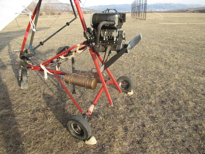

а) Гениальный инженер-конструктор.

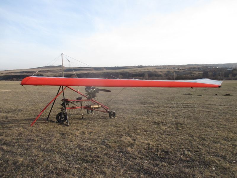

Есть у меня кроме Аэроса ещё и МД-20 с «Бураном» и М-17 - мой первый дельталёт, на котором я впервые сам поднялся в небо.
Так получилось, что пару-тройку лет назад я на нём дважды капотировал на посадке, первый раз попал передним колесом в сусличью нору, а второй раз не справился с резким порывом бокового ветра на пробеге, чему очень способствовала кривая вилка, наклонённая как раз в сторону, куда дунул ветер. В обоих случаях ломалось крыло и немножко повреждался лётный состав. Потом я менял трубы, кубики, шпильки навески трапеции, штопал парус и переделывал вилку.
Так же этот МД-20 пару раз переворачивало ветром на стоянке, так как  телега выпуска 1996 года и пилон на ней не складывающийся, крыло стоит высоко во весь рост и при сильном ветре или рвались верёвки, или вырывались колья, к которым эти верёвки привязывались. Каждый такой переворот заканчивался или заменой «кубика», который сворачивало «винтом» или заплатками на передней кромке паруса.
Для того чтобы накинуть стояночный солнцезащитный чехол на крыло нужно было минимум два человека с длинными жердями, поскольку пилон не складной.
А для того чтобы поставить крыло на телегу нужно было аж 3 человека как минимум: двое-трое поднимают крыло, а ещё один стоит на телеге и ловит кубик в пластины узла навески крыла.
В общем, я решил, что нужно сделать пилон складывающимся, поскольку летать и на небесном тихоходе тоже хотелось, а 3-4 человека в помощь не всегда бывают рядом.  А если учесть то, что я ещё по случаю приобрёл за недорого примерно пятилетний запас масла для «Бурана» (вот тут: http://www.reaa.ru/cgi-bin/yabbA/YaBB.pl?num=1443612705 реклама проплачена, деньги пропиты), то у меня уже не было отговорок, чтобы не вернуть старину МД-20 «Рекорд» в строй. И задача была такой, чтобы аппарат собирался и разбирался в одно рыло.
Первая мысль была резать пилон над рамкой сидения, примастыривать «щёки» с подкосами, т.е. сделать примерно так же, как сделано на более поздних телегах МД-20. А потом подумал себе: варить опоры под «щёки с подкосами», точить радиусные шайбы, решать вопрос, что делать со страховочным тросом, проходящим внутри вертикального пилона – возни очень много, а так хорошо как у Красных Крыльев у меня всё равно не получится, а плохо делать не хочется.
Поэтому, по совету Дедушки решил, что «мы пойдём другим путём». И таки пошёл.
Решение, как оказалось, лежало на поверхности, и почему подобного решения с телегой МД-20 я ни у кого нигде не встречал, не знаю. Видимо, это было слишком просто, чтобы кто-то подумал об этом всерьёз.
Ну, а теперь, собственно «полёт инженерной мысли» в картинках.
Делов-то оказалось на 4 барашковых гайки, 4 дырки в болтах и 4 страховочных колечка.
То есть заменил самоконтрящиеся авиационные гайки на задних подосах шасси и на креплении рамки сидения к хребтовой трубе на барашковые и застраховал их колечками.
Всё. Теперь сборка-разборка дельталёта из стояночного положения в лётное и обратно занимает не более 15 минут.

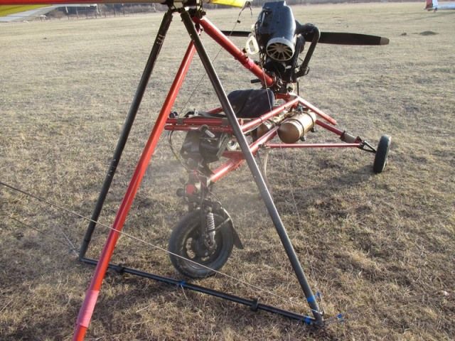

    123,2 КБ · Просмотры: 172
Шаг первый: расконтриваем и откручиваем барашки задних подкосов и вынимаем болты. Подкосы обязательно выносим за телегу как на фото, т.к. если их опустить между трубами шасси и бензобаком, то при складывании они могут заклинить.

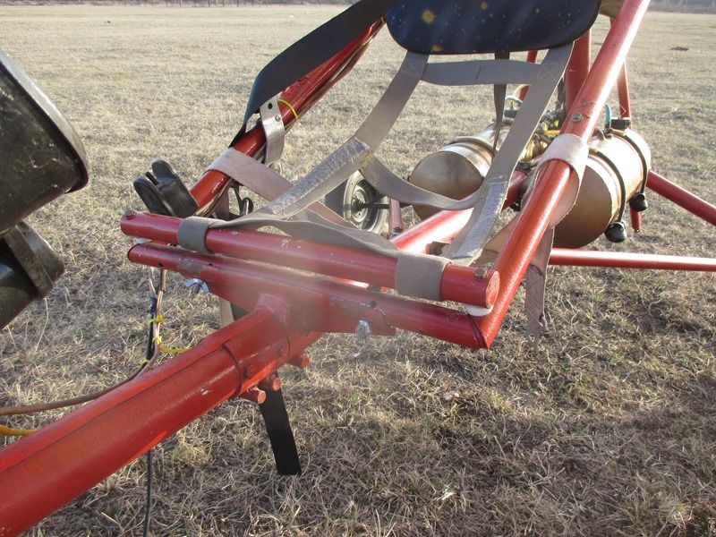

    132,2 КБ · Просмотры: 189
Шаг второй: расконтриваем и откручиваем барашки крепления рамки сидения к хребтовой трубе и вынимаем болты.
Шаг третий: вынимаем шпильку крепления переднего подкоса, закидываем подкос за спину и поднимаем крыло за трапецию. При этом важно смотреть, чтобы рамка не покоцала проводку. Для этого рамка сидения укладывается на приборную панель.
