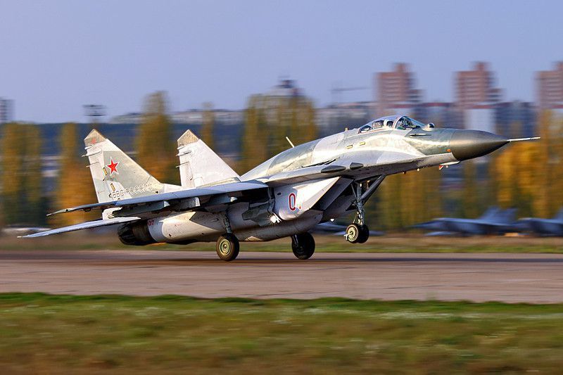

Сидели мы себе на берегу в ожидании первой звезды, чтобы провести парад и запустить в небо наши детские ракеты, как вдруг внезапно из-за угла (если кто не знаком с рельефом Астраханской Степи, то объясню, что ближайший угол там – это там где Земля скривляется у горизонта) появляется самолётик, марку не скажу, не эксперт я в них, но примерно такой.
    57,8 КБ · Просмотры: 149
Такой же горбоносый и с двумя вертикальными стабилизаторами и в пустынной раскраске, как мне показалось в закатном солнце.
Появляется он не просто так, а по нему сразу видно, что он тоже День Космонавтики отмечает, поскольку шёл он ну, не на высоте хим. гона над землёй, так как в степи тоже попадаются то там, то сям столбы, а на высоте хим. гона над столбами.
Прошёл он метрах в 300 от нашего лагеря и исчез за следующим углом. Скорее всего, траекторией своего полёта он писал фразу: «Юра, мы исправляемся», но за это я не поручусь, с моего бережка этого разглядеть было нельзя, но с орбиты, наверняка это было хорошо видно.
Фееричное зрелище. И с акустической точки зрения тоже запоминающееся.

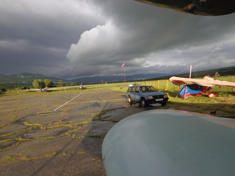

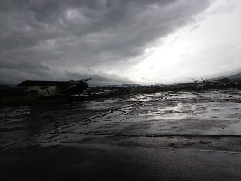

Начало слёта слегка отодвинулось из-за погоды – непрерывно лил дождь, и всё выглядело примерно вот так.
Не подумайте, что первая фотография чёрно-белая.
