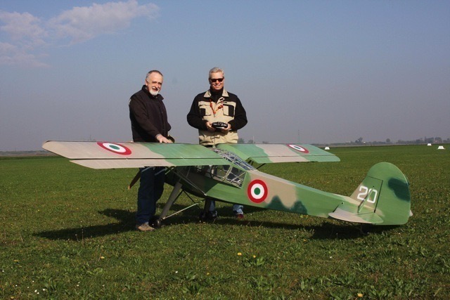

Замечательный самолет , затея не из легких...но достойная восхищения!!!
Я уже построил..полетать даже не успел -купили. :🙂 правда модель,- но не маленькая 4 метра.. :~)
по тому как копал в это самоль глубоко ,могу вам совет дать хотите прислушивайтесь хотите нат.
В связи с большим удлиннением фюза у него преобладает задняя центровка посему итальяшки (репликанты) изменяют ему пропорции уменьшая вылет плеча ХО.

Настоящий или модель?
Все модели этого самолета летают превосходно!!!
Я  брал за основу итальянца  Паоло Северина слева на фото .
-у него сайт свой/
- он дотошный повторятель репликант моделист..можете посмотреть ..там и полеты есть многих моделей.
[media]https://www.youtube.com/watch?v=fSoSyA-PIho[/media]
Там много вкусного о его детищах.
http://www.paoloseverin.it/Fieseler1-3/Fieseler1-3.html
