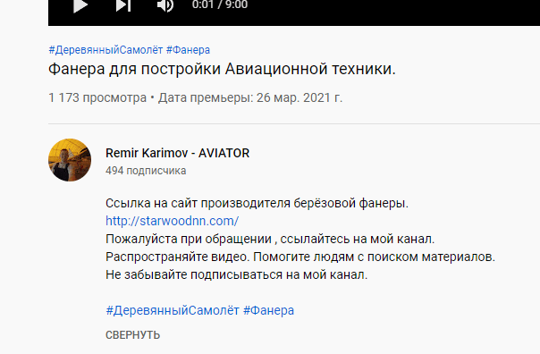

Я заказал оттуда, откуда рекомендовал уважаемый Dgem. Starwoodnn. Нижний Новгород. Ещё в руках не трогал. А вот финскую часто брал у Жени Кантипайло ( Таганрог)- моделисты его хорошо знают. Дорого, но качество всегда отличное.
...Написал, а потом увидел ваши ссылки.
спасибо большое

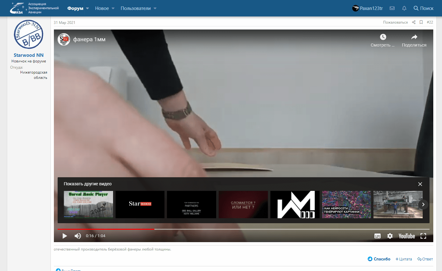

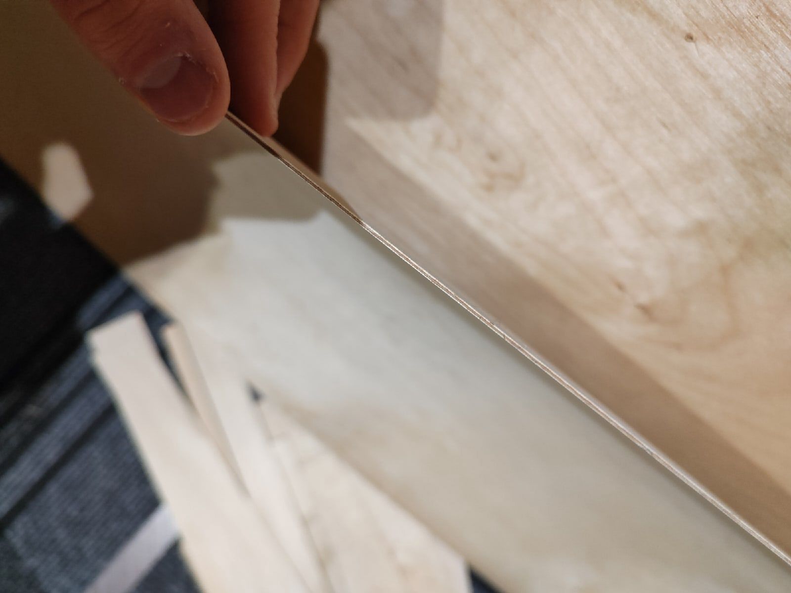

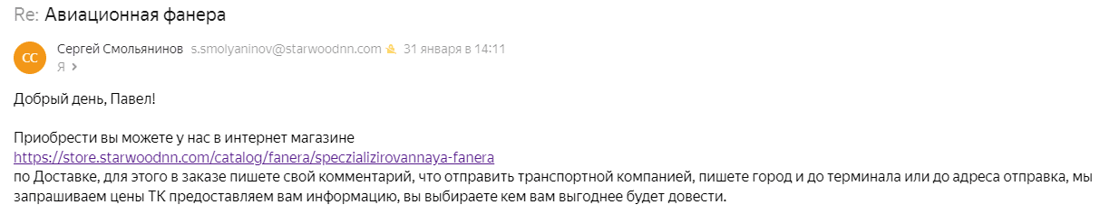

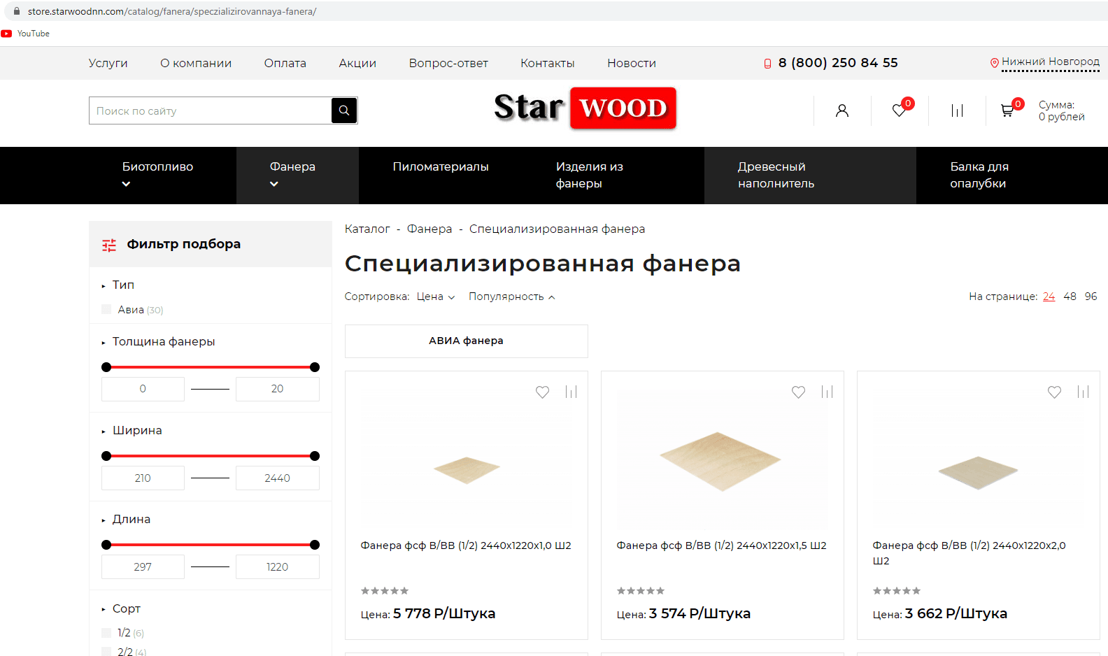

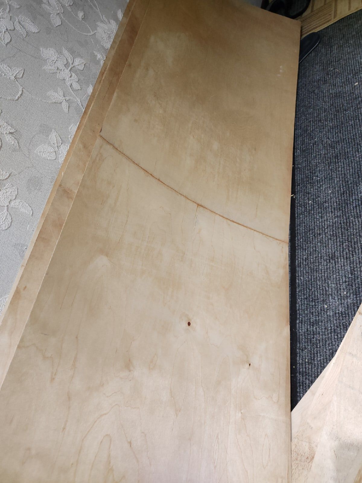

В общем созвонился я с ними ну и ценник Авиа Фанеры 1мм составляет 5700 руб за 3 кв м, ну который 1200*2440... для студента конечно прилично, слов нет, но извините тут зато качество

А он такой вам большой нужен? Разве у них нет 1520×1520?

Я все таки начинающий и строю планер, мне конечно большой лист больше пригодился бы. Но мне повезло рядом со мной товарищ проживает и он мне свою фанеру подгоняет

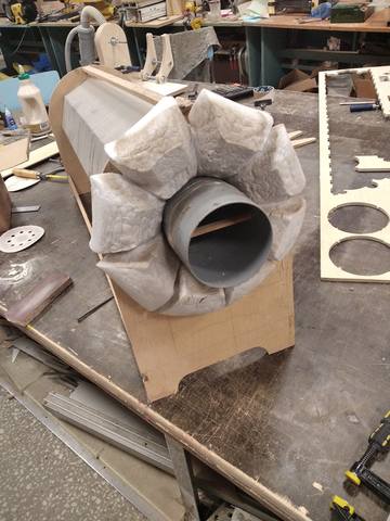

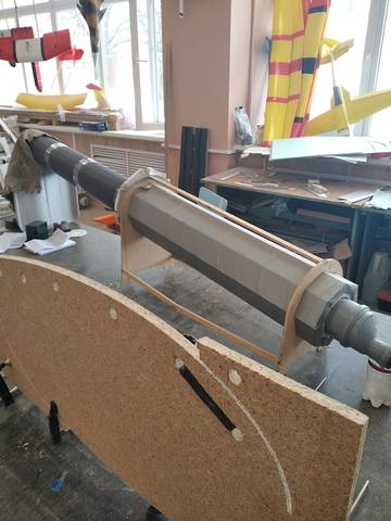

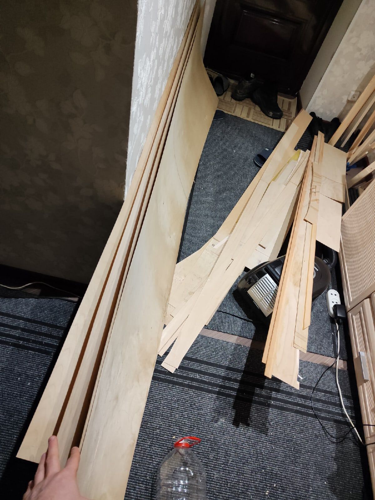

Ничего милитаристского на самом деле в этом странном изделии нет. Потому как это- парилка для реечек всяких. Сейчас подбираю форму кондуктора для гибки нервюрных реечек. По профилю нервюры не пойдет- они ж после сушки немного выпрямятся. А вот насколько "немного"- никто не знает. Так, плюс- минус полверсты. Даже в старых умных книжках точных расчетов нет. Опытным путем. Им и двигаюсь. Понемногу подбираю нужные радиусы.

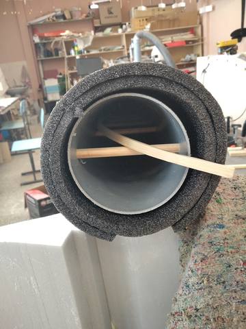

Планерные нервюры длиннючие, поэтому моей парилки не хватает. Значит бум делать из мортиры гаубицу путем удлинения ствола. Дрындочек наковырял, щепочек навтыкал, теплоизолом обмотал. Неправильную рейку сунул.
Ну и после получасового пропаривания засовываю в очередную форму сушиться.
Подберу правильную форму- сделаю нормальную. А вообще для данного куска ДСП есть правильное название- "гнутарное приспособление"🧐
Завтра очередная примерка.
