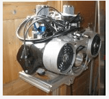

Основная смазка - барботаж,

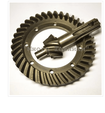

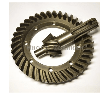

Спасибо за ответ. Если я правильно понял, прикатка шестерен проводилась без нагрузки? Если так. то почему грелся редуктор? А готовые пары с круговым зубом Вы не рассматривали?
Грелся из-за того, что дюже "горбатая" поверхность зубьев. И при прикатке зуба все эти горбатости потихоньку начинают прирабатываться и сглаживаться, отсюда нагрев. А по поводу готовых шестерён с круговым зубом, те что на рисунке, - это Китайская версия ураловского редуктора, но нормального качества их нет в продаже и пятно контакта на комплекте собранном в "разнобой" добиться совсем невозможно. На тех которые мы используем, из-за того что они прямозубые и изготовлены методом штамповки пятно контакта удалось выставить достаточно легко, за три или четыре разборки-сборки редуктора.

Ещё подскажу одну интересную мысль.
Масло в редукторе выполняет не только функцию уменьшения трения. Но, другая, не менее значимая - выравнивание температуры все окх деталей редуктора. Чтобы зазоры в зацеплениях были в допуске, необходимо выравнивать температуры. Масло работает как теплоноситель, а корпус редуктора - как радиатор ( при отсутствии отднеельной системы охлаждения ).
На самом первом Микроне, когда был шестерёнчатый редуктор масло грелось до 70...80 градусов, когда компания промтех решила пропихнуть через данный редуктор 64 силы вместо 50-ти, он стал греться до 96..98 градусов и простого обдува в полёте, стало не хватать, в итоге появился радиатор. Здесь, глядя на то как редуктор греется без нагрузки, мы решили сразу воткнуть радиатор, но пока похоже что перебздели...

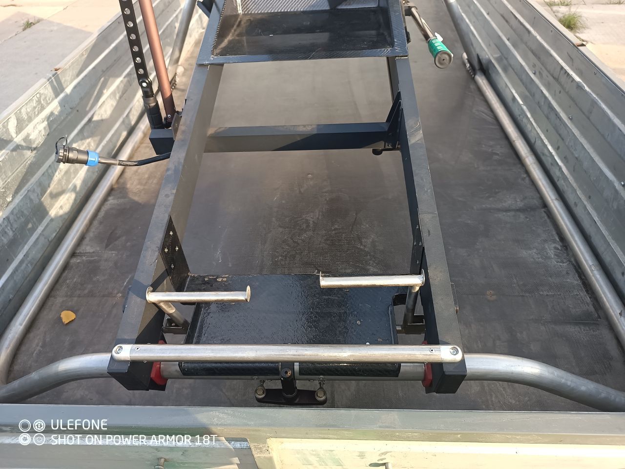

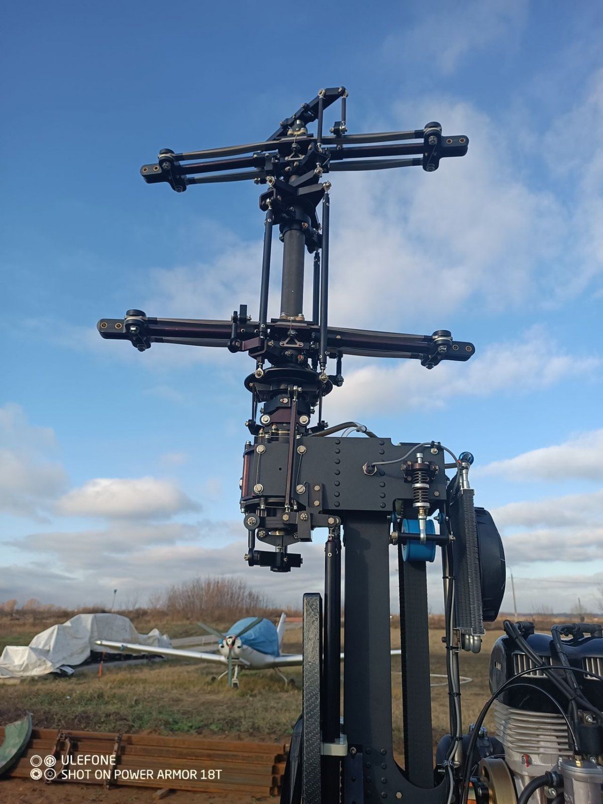

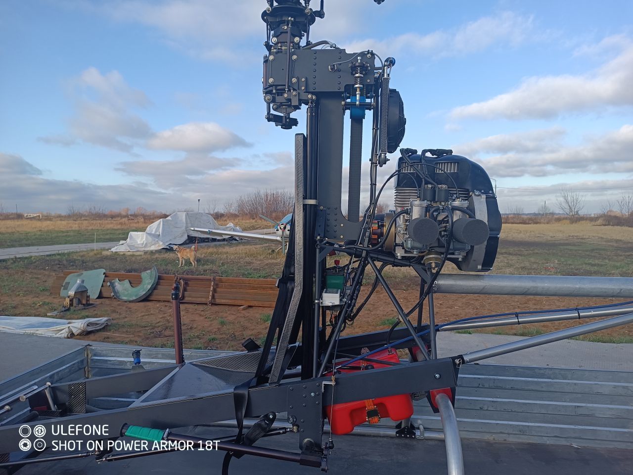

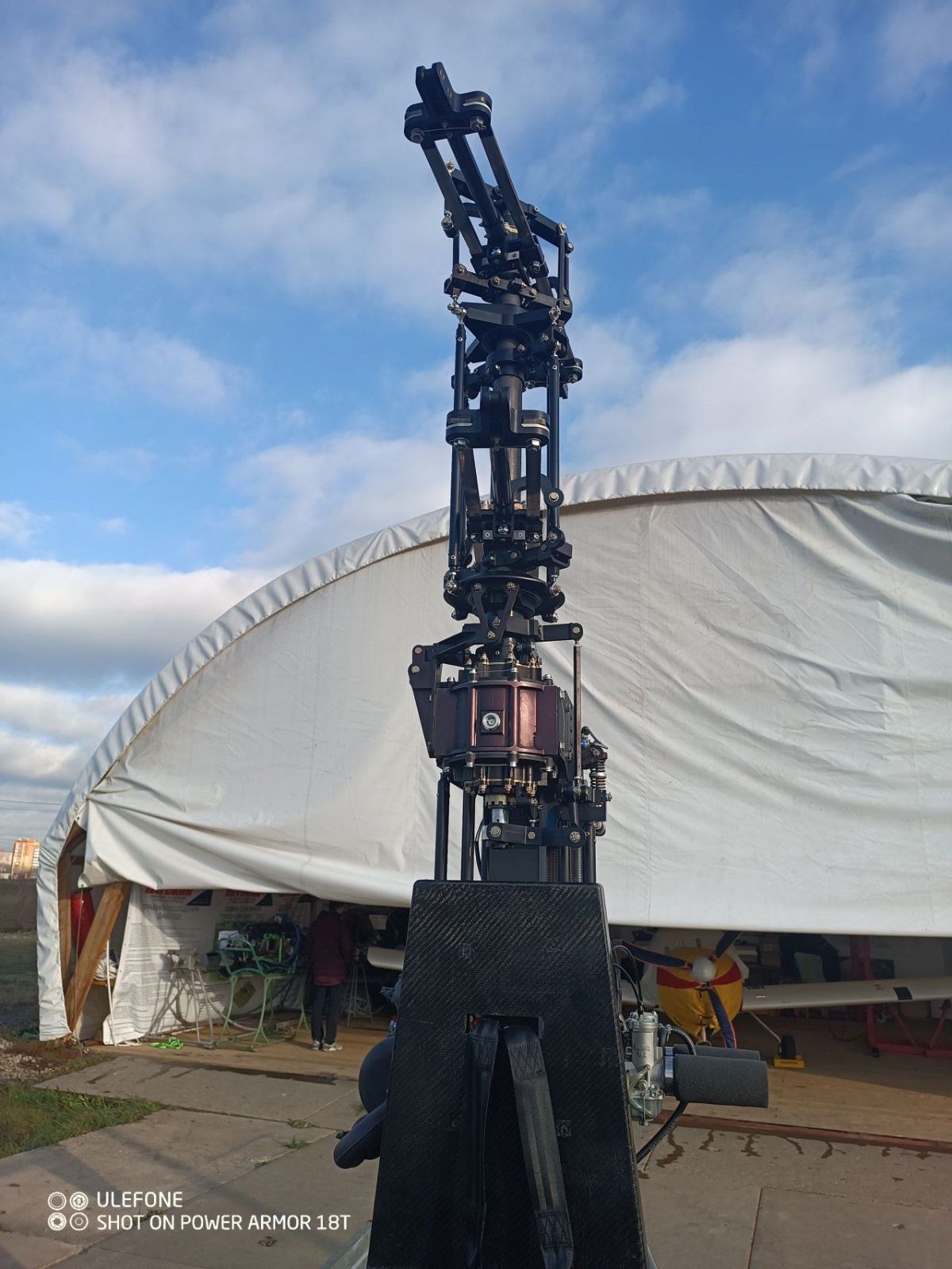

Это просто та категория, которую мы можем себе позволить потянуть финансово, а кроме того, я с детства мечтал о собственном аппарате, но быть профессиональным пилотом мне не интересно, а летать хочется, более того, - летать хочется на вертолете. Вот для меня это и стало задачей, которую пытаюсь решить уже столько лет. Помимо этого, именно в рамках очень жестких ограничений приходится искать и находить очень нестандартные решения.
Именно по причине нестандартных решений Вы не показываете аппарат ближе?
Shturman_billy
Проектирую и строю вертолеты
Жуковский
Нет, просто в прошлый выезд замерзали сильно, в итоге вспомнил за фото, когда уже ангар опечатали, а сейчас аппарат не в доступе.
Нет, просто в прошлый выезд замерзали сильно.
А мы потеть устали, осень всё никак не начнётся. И всё таки, если будет возможно, покажите аппарат, очень интересно посмотреть, за счёт чего достигнут такой вес.
