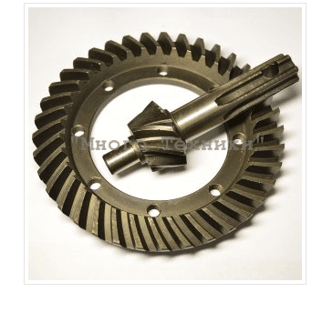

Понятно. Эта часть у меня сомнений не вызывает. Я больше переживаю за химико-термическую обработку этих шестерен, потому как порезать на образцы для более детального исследования хотя бы один комплект таких финансов не было, провели только замеры твердости, которые показали, что твердость выше 56 единиц. Но какая глубина обработки, какая прочность металла под покрытием - не известно.
Оптимальное решение в данной ситуации - потратить время, и тщательно просмотреть форумы по этим квадрикам... отзывы... жалобы.
Думаю, что у BRP хорошее качество, в том числе и термохимии, всё автоматизировано, с минимальным человеческим фактором.
Главное - не попасть на китайскую подделку и не превышать режимы работы квадрика (нагрев, обороты, крут. момент, смазка), и правильно отрегулировать.
Вообще, такие передачи всегда делаются с хорошим запасом прочности.
Осталось только назначить ресурс по состоянию.
Лично я всегда считал, что применение пар от известной серийной техники намного безопасней, чем самостоятельное изготовление, даже в якобы "лучших" конторах.
Про разницу сроков и цены я вообще молчу...
На мой взгляд - решение верное, но надо тщательно отнестись к нюансам (см. выше).

Качественно - да, умеют. Вот только те, кто умеет делать качественно выставляют ценник такой, что стоимость изготовления всего остального вертолета будет 5...10% от стоимости изготовления этих самых качественных шестерен. Самая скромная цена начинается от 1млн. рублей за пару шестрен... Прошлой осенью пытались выйти на производителей качественных шлифованных шестерен для уазика за совершенно приемлемые 10 тыс.рубл. В результате общения с поставщиками этого весьма неплохого железа таки вышли на производителя в Китае. И оказалось, что Китай совершенно спокойно, не делая никакой трагедии, может изготовить подогнанный по пятну контакта набор "две ведомых конички - одна ведущая", всего лишь за 30 тыс.рубл за комплект, при этом срок исполнения - месяц. А есть в Питере такая контора как НТЦ "Редуктор", срок на ту же работу - полгода - год, и цена см. выше. И это самая скромная цена за такую работу. Если у Вас есть более положительный опыт именно в части изготовления качественных шестерен в нашей стране за приемлемую цену, то подскажите пожалуйста, где и как это можно сделать.

Возможно ли компактно организовать многоприводность ведомого (ведомых) колеса для уменьшения контактных напряжений, на малых вертолетах?
Вощможно, если организовать передачу вращения на соосные валы через дифференциальный редуктор. В нем, можно установить несколько ведущих звёздочек между двумя шестернями, что распределяет нагрузку на несколько зубьев. При условии высокого качества исполнения звёздочек и точной установки, для одновременной передачи момента.

"Матросы на баке говорят..." что шлифовку зуба делают в Нижнем- Новгороде. Тольятти и "Авиастар" туда отправляют нарезанные шестерни...
Основная смазка - барботаж,
Спасибо за ответ. Если я правильно понял, прикатка шестерен проводилась без нагрузки? Если так. то почему грелся редуктор? А готовые пары с круговым зубом Вы не рассматривали?
