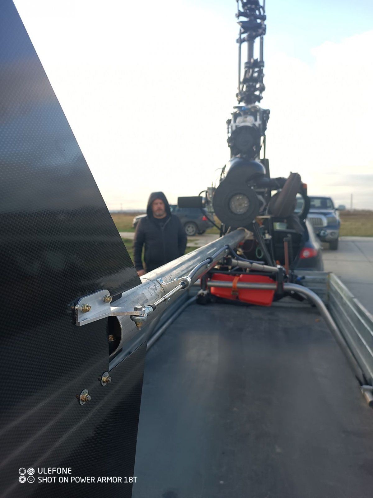

вот еще немного видео. испытания шасси. По результатам сброса провели доработку.
Профили ( прямоугольные ) обычные из АД31Т1 ( или что-то импортное попружинистее ) ? Сечение что-то типа 100х40х2 ?
Груз ( часть его ) , видимо, было бы корректнее сместить назад примерно над задними срезами прямоугольных профилей, над которыми, и даже за ними висит увесистый моторчик. Тогда картина деформации шасси может измениться ;) В идеале - поставить и мотораму с мешком цемента . Понимаю, что это накладно, но если хочется проверить всё более-менее корректно....
Ронять готовый вертолёт в сборе НЕ предлагаю ;)
Shturman_billy
Проектирую и строю вертолеты
Жуковский

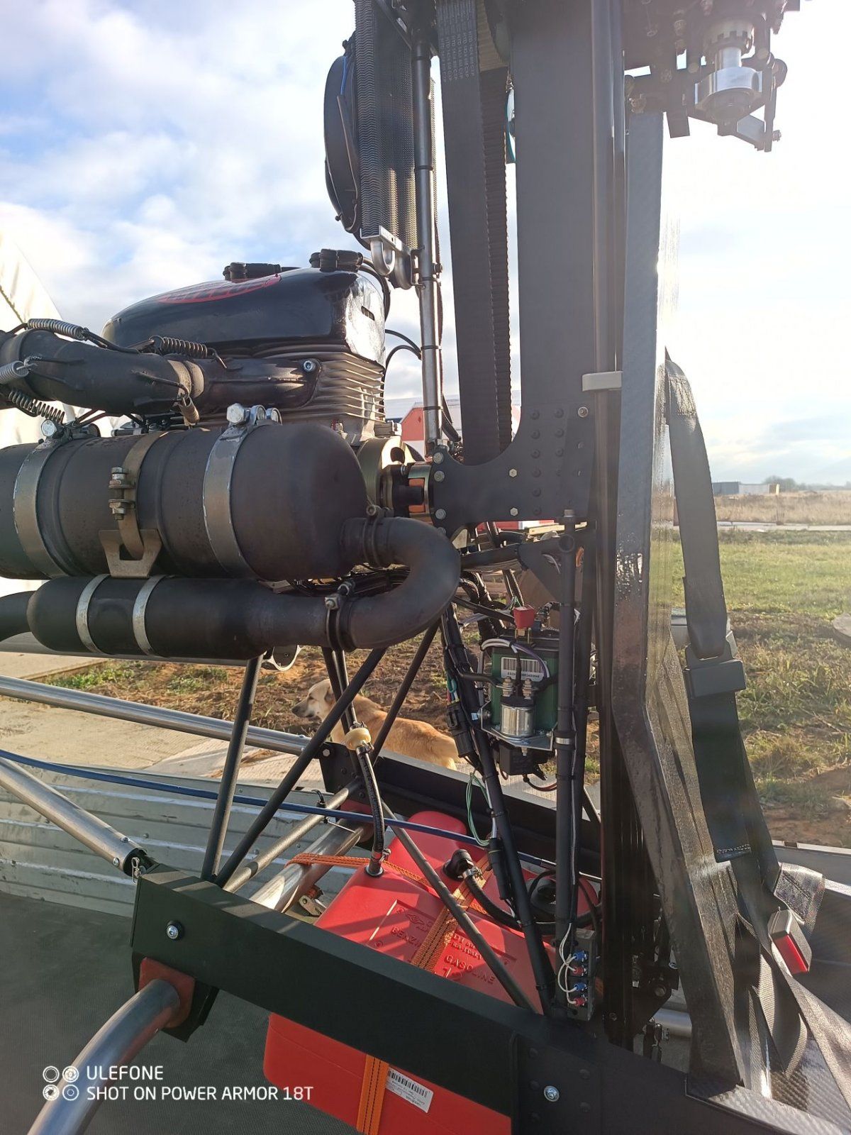

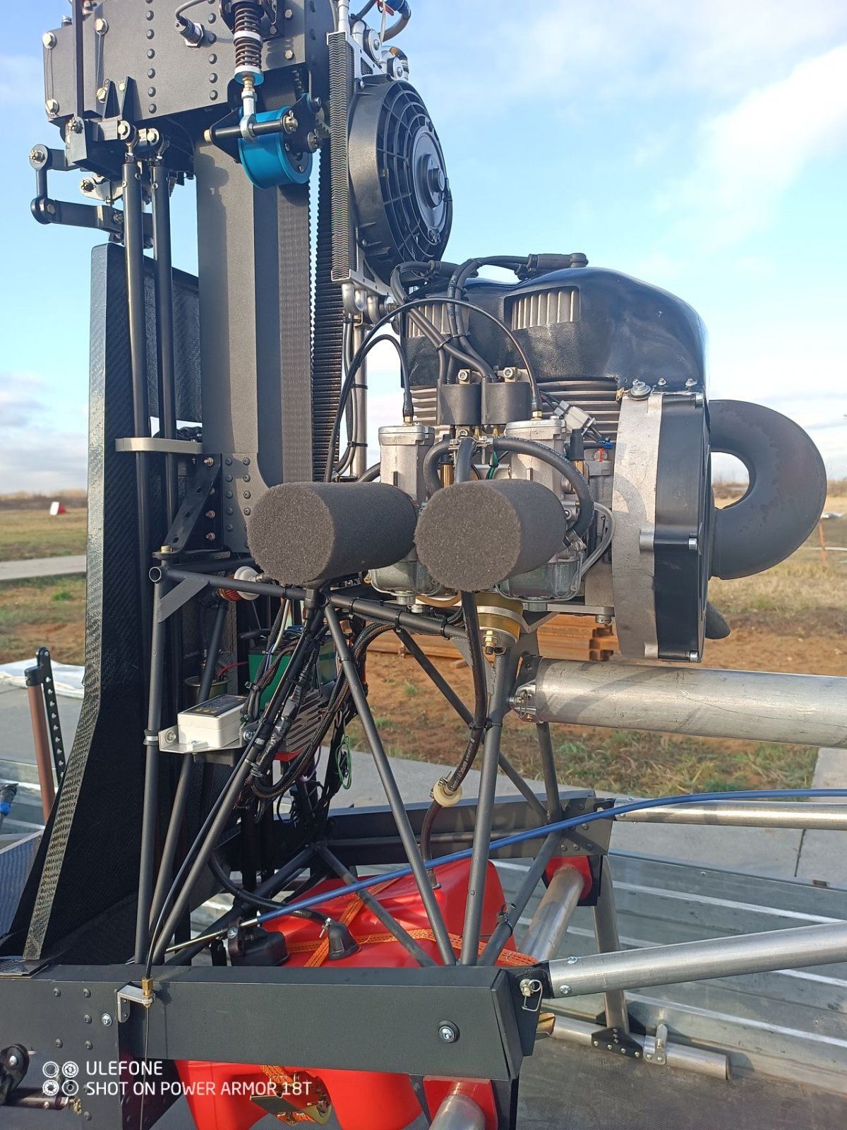

Задача стояла проверить правильность расчета шасси, поэтому и проверялось шасси, веса и центровка соответствовали полетным. А что проверять при центровке выходящей за все разумные пределы
- пока даже сложно представить.

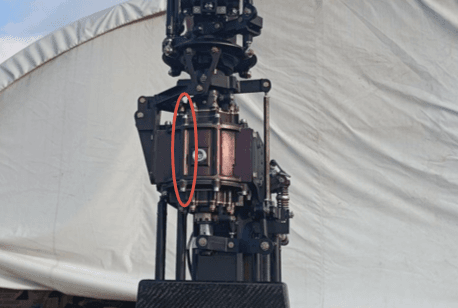

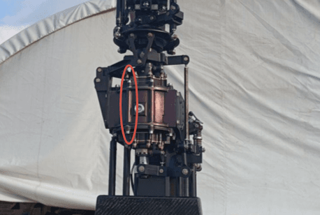

Эти сквозные болты (шпильки) в редукторе, следствие повышения надежности или есть и иные объяснения? Тяги, качалки управления общим шагом, что то слишком мудреными выглядят.
Shturman_billy
Жуковский
Прекрасная работа рук и мысли!
Эти сквозные болты в редукторе, следствие повышения надежности или есть и иные объяснения? Тяги, качалки управления общим шагом, что то слишком мудреными выглядят.
Это не сквозные болты, а приливы на корпусе - это некое упрощение с точки зрения обработки на 3-х координатном фрезере. По поводу качалок - это кажущаяся сложность. На самом деле проводилась достаточно большая работа по оптимизации времени и упрощению обработки. К сожалению станки которыми мы располагаем, позволяют не слишком многое. Поэтому приходится крепко подумать о том, как эти детали будут изготавливаться.

Задача стояла проверить правильность расчета шасси, поэтому и проверялось шасси, веса и центровка соответствовали полетным. А что проверять при центровке выходящей за все разумные пределы - пока даже сложно представить.
А чего сложного ? Вы просто посмотрите сбоку, куда там на прямоугольные профили приходят стойки моторамы. Через них и будет усилие от двигателя и видимо будет больше изгибаться задняя часть шасси, так как круглая труба там прямо под стойками моторамы и проходит и меньше передняя. А то сейчас заметно больше нагрузка на передок. Странновато это, вроде все видимые тяжёлые узлы находятся сзади, а сильнее деформируется передок. Ну, конечно, если и общий вес груза в видео равен весу пилота и всех других механизмов вертолёта.
Chicomaster
Мне интересен автожир
Самый тяжелый узел в любом ЛА до 115 это пилот.
Не преувеличивайте :) Не всякого пилота вынесет Боливар, Микрон в смысле. Обычно пилоты не слишком упитанные товарисчи, до 115 кг точно.
Это не водители фур рыбного порта o_O Те часто еле еле в кабину грузовика влазили (ну так было раньше при позднем СССР, как сейчас, точно не знаю ) Кстати, и самая тяжёлая часть пилота задница тоже находится ближе к задней поперечине шасси .
Моё дело предложить сделать эксперимент поточнее, а ваше - отказаться :LOL:
