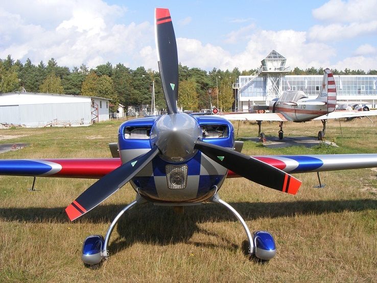

Почему никто не использует динамический наддув?
Extra, не гоночная - не использующая "динамический" наддув.

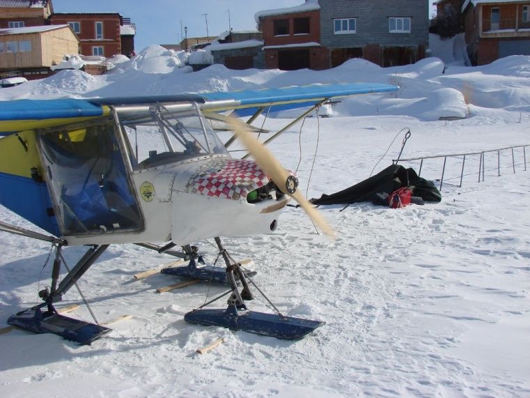

начитавшись про энерционный наддув организовал это дело на своем авиозазике,
Инерционный и динамический наддув это совершенно разные вещи которые в общем дополняют друг друга:
- Динамический наддув это использование набегающего потока на входе в воздуховод
- Инерционный наддув это использование инерции воздушного потока в в тракте двигателя (воздух что то весит и если закрыть выпускной клапан(окно) чуть раньше впускного то поток по инерции "набьёт" цилиндр чуть больше) начинает играть свою роль на высоких частотах вращения двигателя...

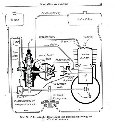

цитата из темы про впрыск на двухтактный двигатель :
Чтото  у  нас  всё  в  одну  кучу  получилось...
Есть  моторы  где  впрыск  происходит  непосредственно  в  цилиндр  -  после  закрытия  продувочных  окон.  Они  сильно  выигрывают  в  экологичности  и  экономичности.
Стоят правда не совсем гуманных денег...
http://www.reaa.ru/yabbfiles/Attachments/345_001.jpg
Про  это  немного  писали  в  середине  странички  :
http://www.reaa.ru/cgi-bin/yabb/YaBB.pl?num=1258132387
А  бывают  моторы  где  просто  вместо  карбюратора  стоит  форсунка  и  бензин  вместе  с  воздухом  проходит  через  картер....  Эти  моторы  выплёвывают  часть  бензина  при  продувке  -  в  резонатор  -  как  самый  тривиальный  Буран...
Смазка  в  обоих  случаях  происходит  раздельно  от  специального  насоса....  Оба  варианта  выпускались  и  могут  работать.  Оба  варианта  заманчивы  для  аэробатики.

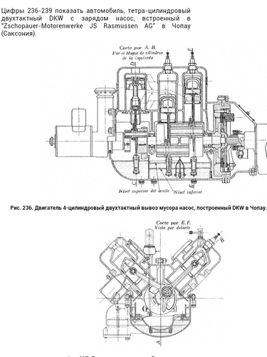

Как  Вам  например  такая  немецкая  довоенная  картиночка  нравится ?
А  вот  -  было  и  такое :
DKW Schwebeklasse v 4 motor
источник картинки
http://www.xtec.cat/~cgarci38/ceta/tecnologia/motordkw.htm
Мотор DKW ( двухтактный ) с поршневым компрессором
Правда  это  карбюраторный  двухтактный  V образный  мотор.  Но  он  имел  смазку  как  4 Т  -  а  продувка  осуществлялась  от  двух  компрессорных  цилиндров  двустороннего  действия.  На  разрезе  -  мы  видим  один  ряд  цилиндров  этого  мотора.  2  рабочих  цилиндра  и  один  компрессорный.  Была  выпущена  не очень большая серия  машин  с  такими  моторами  в  Германии  до  войны.  Всё  работало  -  но  было  слегка  дороговато  и  немного  прожорливо   😀
http://www.automovilsport.com/notas/dkwv4/informa.html
Zivko Edge 540, гоночный, с насадком:
а ну любопытно! гоночный- это для гонок по пилонам? там я полагаю скорости вполне уже ощутимые для поддува?
ну в общем похоже не брезгуют. это видно хотя бы по направлению диффузора. и видно что не везде фетишизируют- те эффект явно ограничен.
и поскольку это типичные авиамоторы- то неизбежно происходящее при внешнем поддуве, изменение состава смеси при изменении скорости компенсируется вручную-если карбюратор, или впрыском- автоматически.
короче, на скоростях до 300- забыть. а если больше..- ну тут я опыта не имею 😉

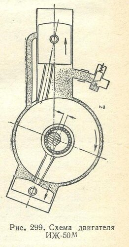

Однако большинство двухтактных моторов имеет выхлопное окно открываемое поршнем и находящееся в открытом состоянииво время всего процесса продувки через окна - открываемые тем же поршнем. Наддув таких моторов практически бесперспективен.
При таком положении вещейбудут огромные потери топлива через выхлопную системуи крайне удручающий КПД...
Впуск идёт в картер, и нет разницы, какое распределение-поршневое или золотниковое.
Обратный выброс (в ресивер) уменьшится. В чём проблема?
Или я неправ?

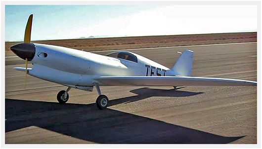

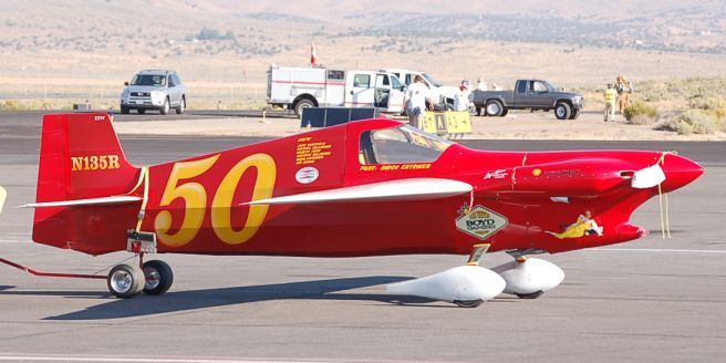

Вот, еще более явный пример: самолеты для гонок F1 меньшие и менее мощные, чем в Red Bull - и двигатели у них четырехцилиндровые: заборник, как видно, вынесен вообще на периферию ометаемой винтом площади. Винт, естественно (для 4-х цилиндрового) - двухлопастный

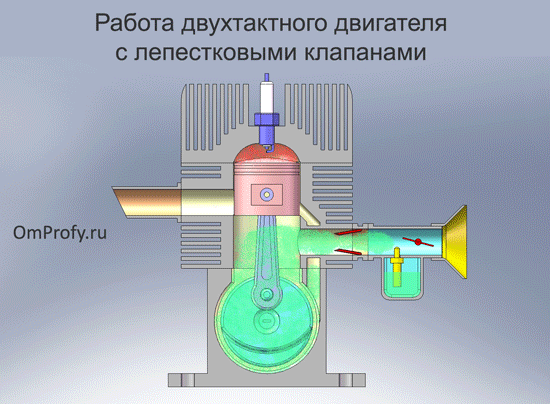

для более успешных раздумий над написанным - добавлю картинку :
Первоисточник  картинки :
«2 Т Мотор с  лепестковым  клапаном.»
На следующей анимашке хорошо показана работа резонатора

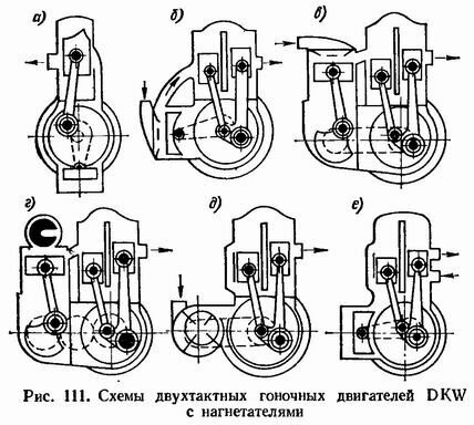

В свое время для повышения давления в картере пробовали даже применять специальный поршневой нагнетатель. Впрочем - при  простом поршневом управлении выпуском толку это почти не дало. Зато расход бензина был изрядный.
Для более детального ознакомления что давало толк в деле наддува двухтактников - и что не давало ничего - не желаете ли Вы почитать  статейку из Бекмана ?
http://moto-planeta.ru/330-nadduv-dvukhtaktnykh-dvigatelejj.html
Схема А на  картинке толку не дала.
Остальные схемы наддува были в той или иной мере - успешными.
Правда они несколько сложны и слегка дороговаты....

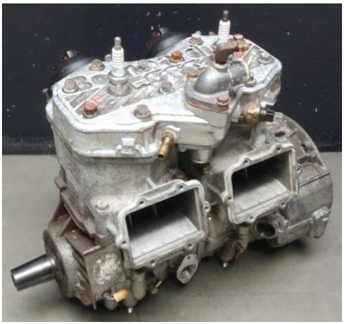

Учитывая что грамотно сделанный  мотор способен при обьеме 597 кубиков выдать  около 100 лошадей и в составе ВМУ развить  ( на взлетном режиме ) тягу в 200 кгс - возникает вопрос - нужен лиему наддув ?  Или мотор и так - честно выдает все что можно. А дальше - у него просто поршени расплавится.
На основании  крайних экспериментов с  Ротаксом 593 и Меркурием 100  - берусь утверждать что лучшый способ организации воздухозабора для двухтактника - это обычный рессивер - как от Ротакса 582 - обеспечивающий просто спокойный ламинарный забор воздуха в карбюраторы.
Обратите внимание - куда ведут каналы от лепесткового клапана карбюратора  у 593 мотора :
одновременно - в цилиндр - как у восхода и в продувочные каналы - а значит и непосредственно в картер. И это самый выгодный по мощности вариант.
