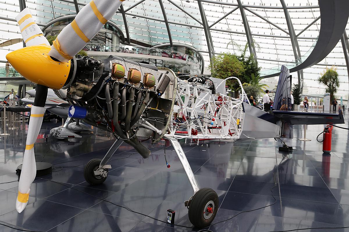

Фото подобного капота есть!
    72 КБ · Просмотры: 233
При наличии хоть какого наддува, турбо или механического, какой эффект дадут любые раструбы? И "лавочкины" и "мессершмитты" имели наддув принудительный.
Это - ответ КАА: нагнетатель и так можно сделать с любым напором, а в атмосферном двигателе приходится бороться за каждый мм вод.ст. и снижать потери на входе всеми доступными методами - особенно, в условиях соревнований, где улучшением приемистости на миллисекунды не пренебрегают.

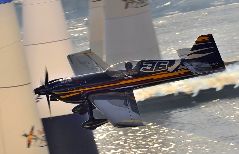

Не стОит напрягаться: сравните количество цилиндров 4-х тактного безредукторного мотора упомянутых гоночных самолетов и число лопастей их винтов - легко представить себе процессы при правильной взаимной ориентации винта и коленвала. Возмущение, о котором Вы говорите, не эпизодическое, а вполне даже периодическое - а это две большие разницы. Я, кстати, не задавался вопросом - карбюраторные, или только инжекторные моторы применяют на Red Bull - поэтому, от комментариев насчет предпочтений карбюраторов воздержусь.
Так, или иначе - факт налицо. Вот, например - скажите, что ребята просто не подумали.

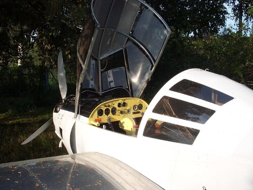

Вот тоже в своё аремя начитавшись про энерционный наддув организовал это дело на своем авиозазике, капот двигателя из стеклопластика на фото не окражен (полупрозрачный )и в правом нижнем углу видно воздухозаборник и камера диффузора внутри капота, насколько это придавало мощи не удалось определить
1. Любой канал, сформированный "по наитию", скорее всего, будет обладать лишним сопротивлением.
2. Какой смысл давать информацию об эксперименте, если его результаты не было возможности получить?
Владимир Павлович, не по наитию а по книжкам которые тогда были под рукой, потом у меня диплом в техникуме был по теме дозвуковой ПВРД, там ведь тоже самое до к.с. и ещё я мерил скорость потока а районе капота при заведённом движке чтоб найдти наиболее удобное для "дырки " место.
А вот результатов не смог получить всего то день облётывали а потом попал в денежный капкан да и вообще с темой обломили пришлось сесть на трактора 🙂 но думаю всё было не зря....

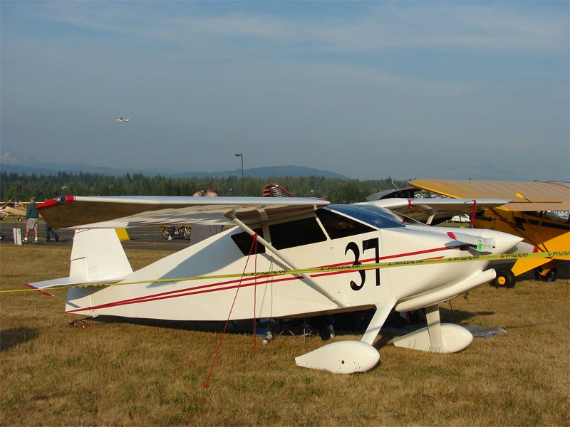

Примитивные  дефлекторы - стаканчики  вместо  выхлопной  системы - известны  давно...  Их  применял ( к  примеру ) - Домбров  на  Коршуне...  И  многие  другие.  Система  сильно  проигрывает  резонатору - но  лучше  чем  голое  ничего...
На  фото  -  если  я  не  ошибаюсь, -  одна  из  ранних  мотоустановок Домброва  с  дефлекторными  стаканами  на  выхлопе...  И  тоже  с  воронкой  -  на  воздушном  фильтре - на  встречу  потоку...  Типа - надежда  на  динамический  наддув.  Как  я  понимаю  -  моторчег  работал  без  чудес - в  пределах  того  что  может  дать  обычный  мотор  от  ИЖа -  в  комплекте  с  плохой  выхлопной  системой.
Для  того - чтобы  летал весьма  классический  ( и  достаточно аккуратно  построенный ) мотопланер  Коршун - этого  двигатела  хватало ( по  минимуму ). Впрочем  - Домбров  давно  отказался  от  такого  варианта - в  пользу  доработанного  им  Бурана.  Картинка  фактически  для  музея  истории  самодельных ЛА.
Я  так  и  не  понял -  картер  был  от  какойто  мотопомпы  или  самолитый.  ЦПГ -  от  ИЖ Планеты 3  или 4.

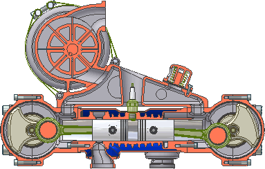

Бывают двухтактники для которых наддув полезен.
Однако у кого такой есть живьем ?
Вопрос видимо риторический - ибо ответ - нет их практически.
Про тепловозные дизеля не вспоминаем - ибо они на легкомоторные самолеты не влезут.
На картинке - экспериментальный мотоциклетный гоночный мотор у которого фазы впуска и выпуска регулируются двумя встречно движущимися поршнями. Очень большая музейная редкость.
